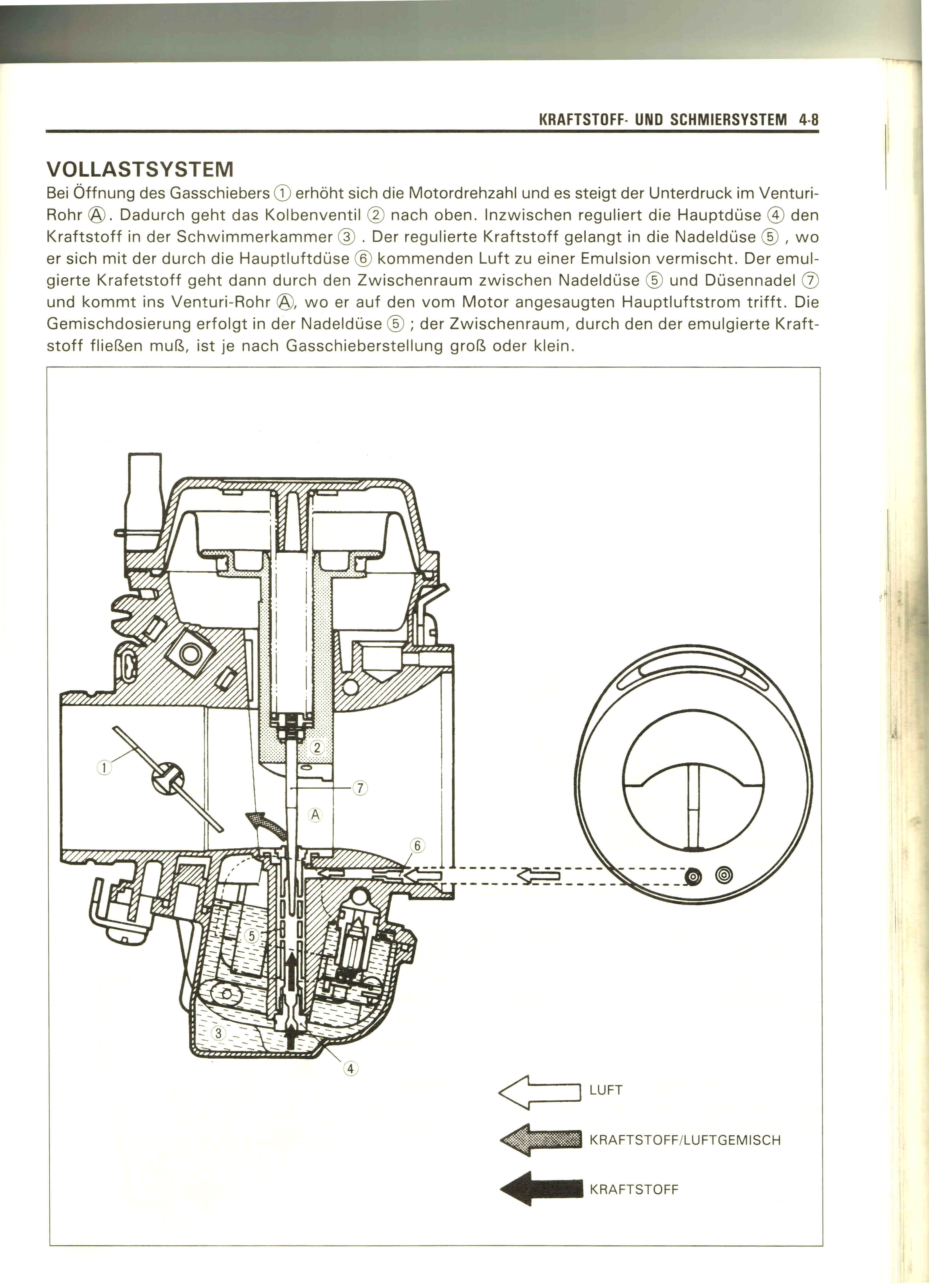

Re: Membranfeder Keihin
Die Punkte 6,7,3 sind wohl die Problemstellen bei Ausgehen im Standgas .Jedenfalls bei mir mit feinem Sandpulver im gebrauchten Acerbistank.

- Beiträge: 1680
dieCobra hat geschrieben: Sa 11. Apr 2020, 15:54 Wunderbar, aber jetzt gehe ich erstmal Benzin durch die Luft- Düsen zu jagen.
Was war falsch an meinem Satz?
- Beiträge: 5538
Danke Herbert, für die Zeichnungen. Aber soweit habe ich mich schon vorgearbeitet, das Prinzip ist mir klar.Tolek hat geschrieben: Sa 11. Apr 2020, 14:35 Die Punkte 6,7,3 sind wohl die Problemstellen bei Ausgehen im Standgas .Jedenfalls bei mir mit feinem Sandpulver im gebrauchten Acerbistank.![]()
Nur mit der Namensgebung der einzelne Teile hapert es noch.
Und genau diese feinen Löcher und Kanäle mit dem Ausgang unter der Drosselklappe sind auch die, wo dann durchgeblasen wird und es verstopft noch mehr.
Wenn der Vergaser bei mir aus dem Bad kommt, wird mir Bremsenreiniger durchgespült und so kann ich genau sehen ob etwas verstopft oder frei ist.
Aber vorher muss er ins Bad, damit die Unreinheiten aufgelöst werden.
Naja, Sand mal ausgenommen.....aber das liegt wohl am Filter von den Tank.
