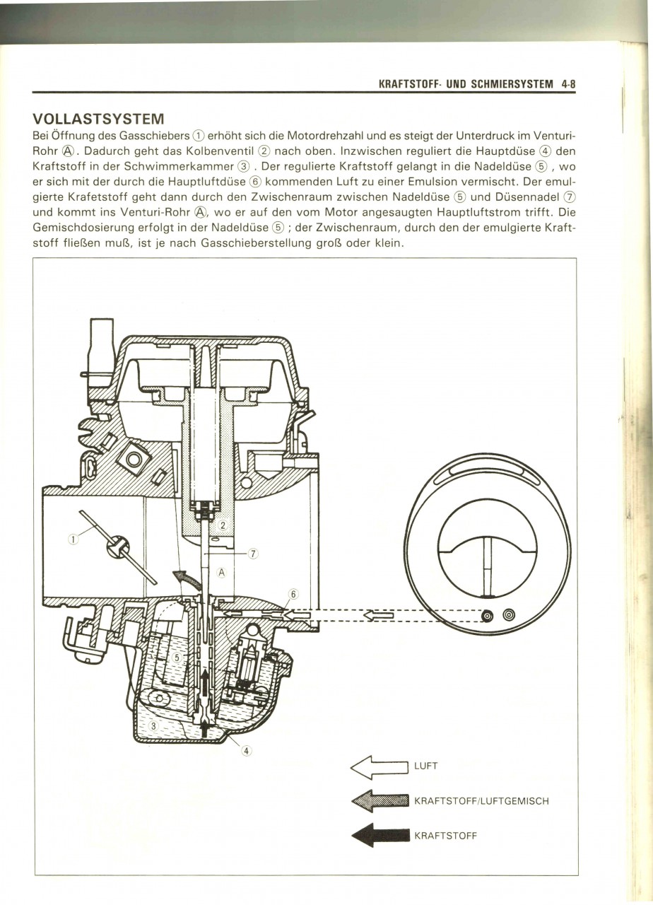

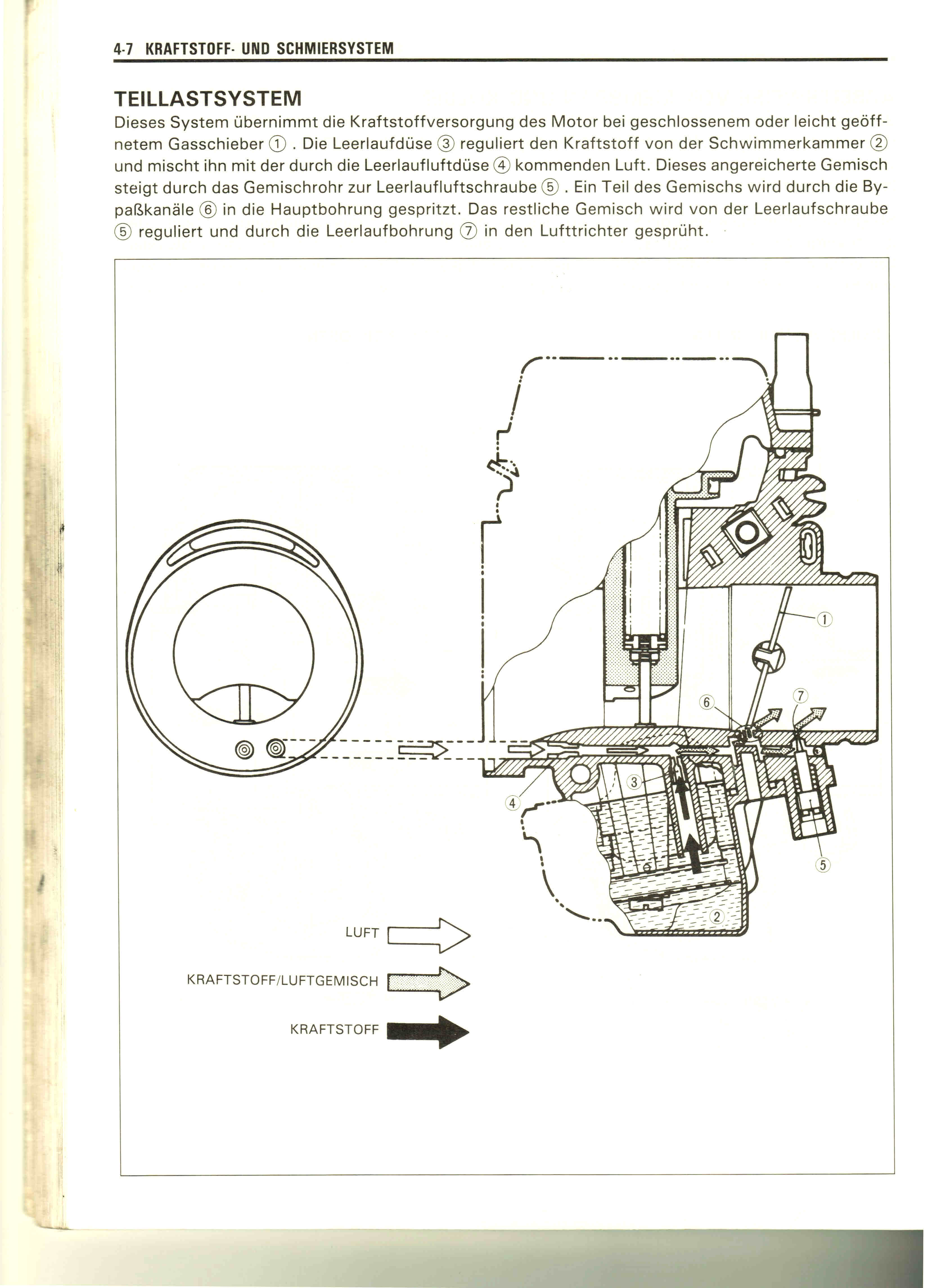

Sorry Andi - nicht alles steht im WHB ;) - vielleicht kannst du mit den Grafiken was anfangen;

Die Punkte 6,7,3 sind wohl die Problemstellen bei Ausgehen im Standgas .Jedenfalls bei mir mit feinem Sandpulver im gebrauchten Acerbistank. :cry:

Tolek hat geschrieben: Sa 11. Apr 2020, 14:35 Die Punkte 6,7,3 sind wohl die Problemstellen bei Ausgehen im Standgas .Jedenfalls bei mir mit feinem Sandpulver im gebrauchten Acerbistank. :cry:
Danke Herbert, für die Zeichnungen. Aber soweit habe ich mich schon vorgearbeitet, das Prinzip ist mir klar.
Nur mit der Namensgebung der einzelne Teile hapert es noch. :shock:
Und genau diese feinen Löcher und Kanäle mit dem Ausgang unter der Drosselklappe sind auch die, wo dann durchgeblasen wird und es verstopft noch mehr.
