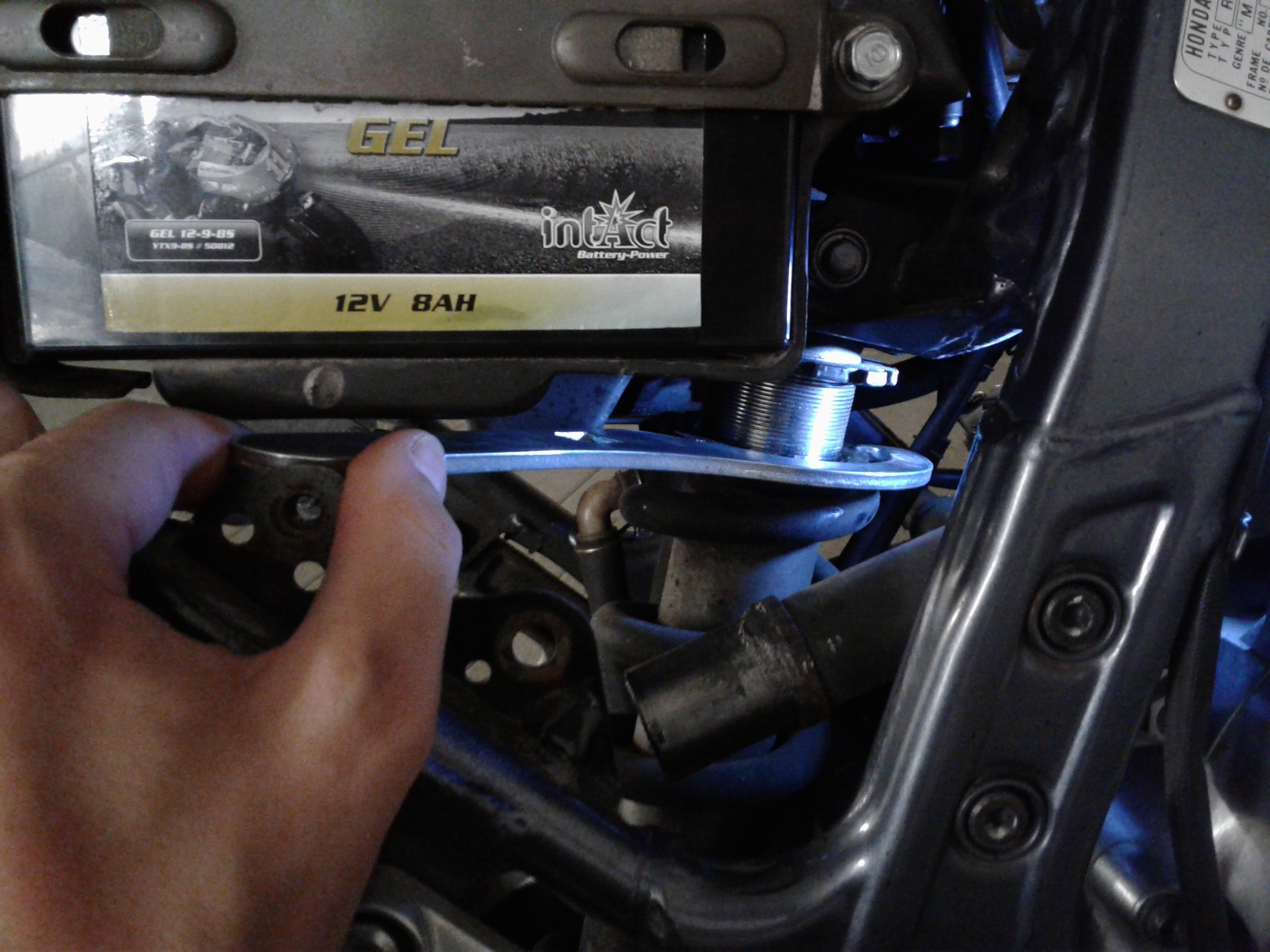

hier ist meine Methode um die Federbein-Vorspannung einzustellen (ich habe die RD02, Bj.'93). Hab schon von schwierigen Ausbauversuchen des Federbeins bei der RD02 gelesen, Stichwort 'obere Schraube und Mutter'.
Ich habe folgende Teile abgebaut, es ging alles gut abzubauen bis auf die Schalldämpferverbindungen zu den Krümmern. (Hier hat wohl der Zahn der Zeit gewirkt. Den Flansch habe ich mit einem stabilen Schlitzschraubendreher etwas aufgebogen)
So sollte es dann Aussehen:
Und hier wie ihr seht, kann man einen Hakenschlüssel ansetzen und Stückchenweise drehen, vorher natürlich die Kontermutter lösen, hat auch mit etwas Überredung und WD40 geklappt:
Ich habe heute zwei Umdrehungen mehr Vorspannung dazugegeben. Setzt man sich auf die Sitzbank, merkt man schon ein Bisschen Unterschied, Domi taucht nicht mehr soweit ein, obwohl das keine Methode ist um die Feder härter zu machen. Mir ging es hauptsächlich um den großen Negativfederweg meiner Domi, gemessen am Heck konnte ich ca. eine Handbreite Federweg nach oben ziehen. Ich werde morgen noch eine Umdrehung dazu geben und testen wie es sich verhält.

also nach vier Umdrehungen ist der Negativfederweg auf etwa 1cm zurückgegangen. Gemessen habe ich am Heck immer an der gleichen Stelle. Vorher war es etwa eine Handbreite.

Am einfachsten , alles um die Muttern und Oberkante Feder schön mit Sprühöl einneblen und auf das gefummel mit dem Hakenschlüßel verzichten.Die Hutmuttern mit einem stumpf geschliffenen Meißel oder Schraubenzieher weiterschlagen.Sonst biste da eeewig drann bei 4 Umdrehungen für 1 cm.
Beiträge: 4922
Re: Anleitung zum Einstellen der Federbein-Vorspannung
Wenn man vor hat einen grösseren Stellweg zu bewerkstelligen ist man schneller und weit weniger genervt wenn man den Dämpfer dafür kurz ausbaut.
Das hat auch den Vorteil das man gleich all die Schrauben / die Gewinde gangbar machen kann (reinigen, fetten).
Die haben so eine Behandlung, wenn sie noch nie auf/ab waren meist dringend nötig.
(Soweit ich mich erinnere war da allerdings glaub bei der RD02 "der Haken" mit der "verkehrt rum" eingebauten oberen Schraube).
