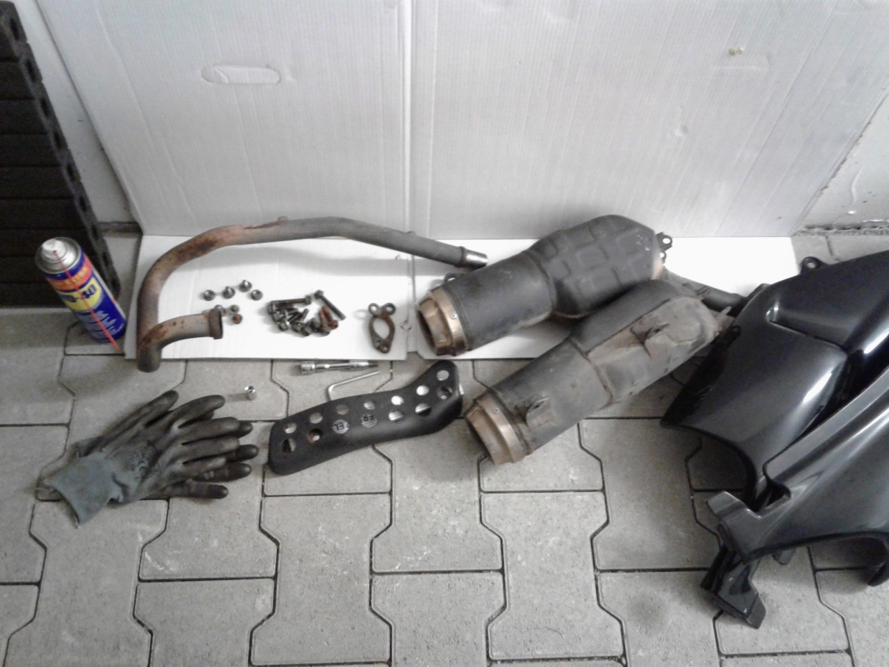

Ich habe folgende Teile abgebaut, es ging alles gut abzubauen bis auf die Schalldämpferverbindungen zu den Krümmern. (Hier hat wohl der Zahn der Zeit gewirkt. Den Flansch habe ich mit einem stabilen Schlitzschraubendreher etwas aufgebogen)
So sollte es dann Aussehen:

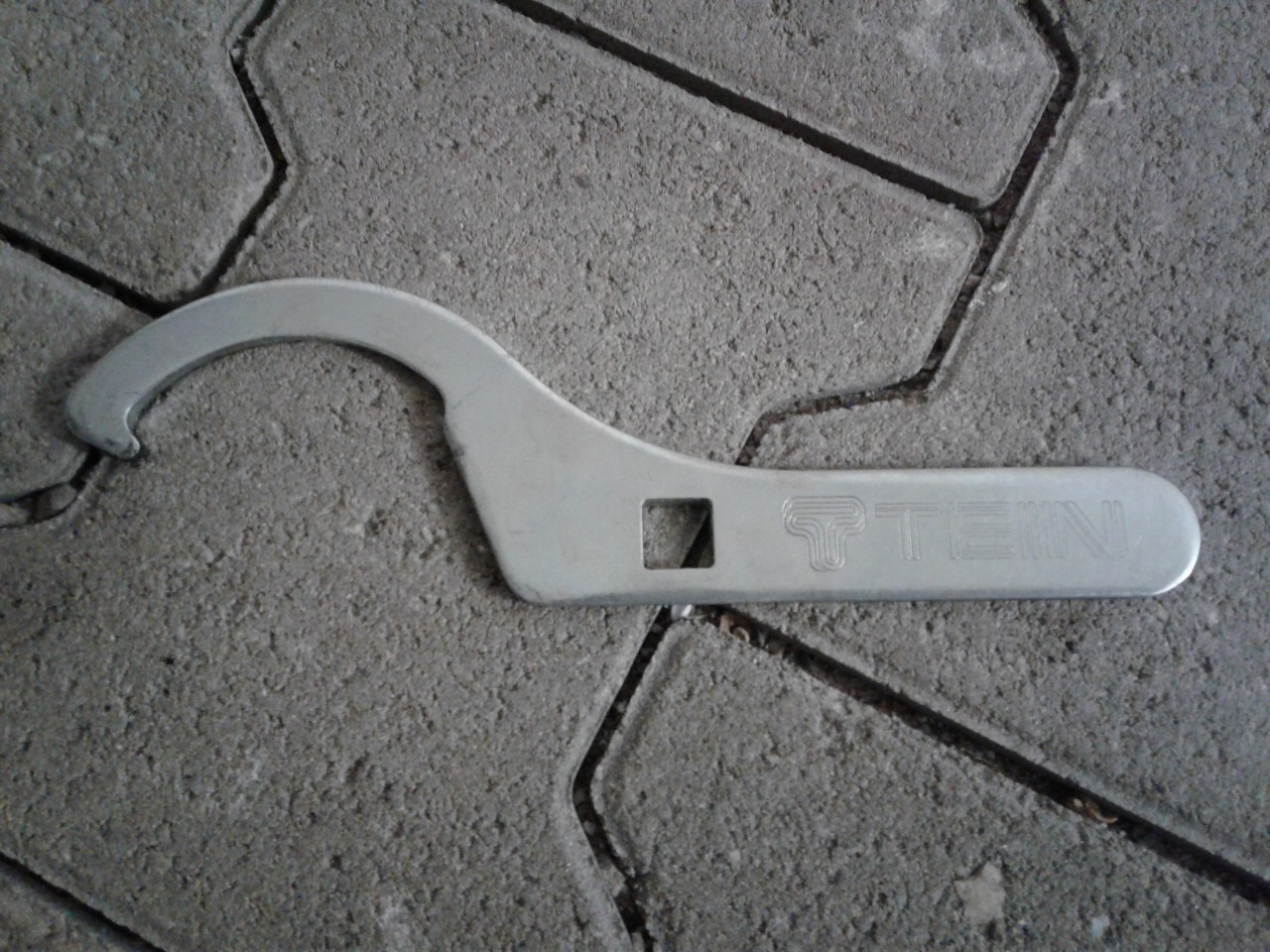

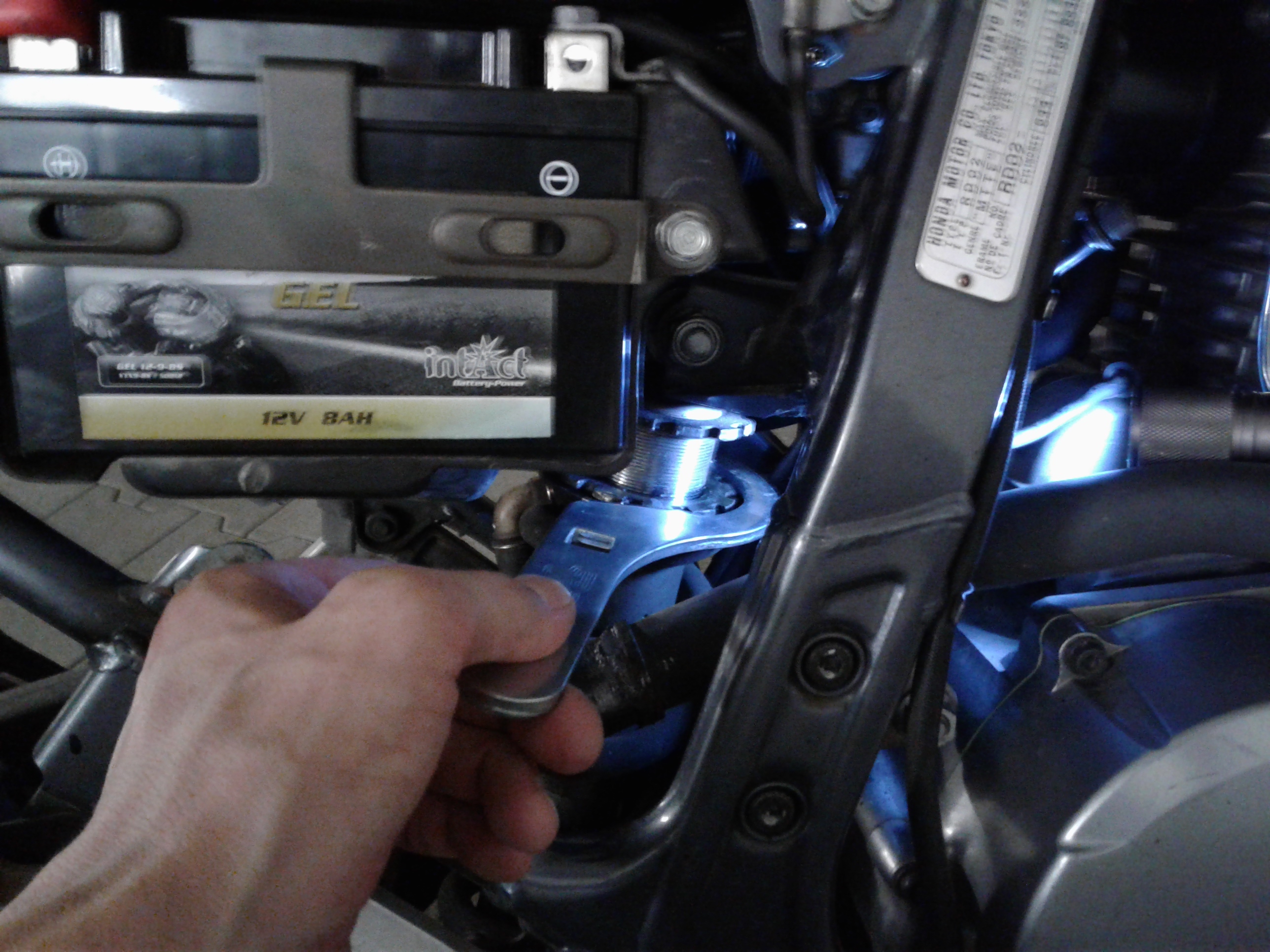

Und hier wie ihr seht, kann man einen Hakenschlüssel ansetzen und Stückchenweise drehen, vorher natürlich die Kontermutter lösen, hat auch mit etwas Überredung und WD40 geklappt:
Ich habe heute zwei Umdrehungen mehr Vorspannung dazugegeben. Setzt man sich auf die Sitzbank, merkt man schon ein Bisschen Unterschied, Domi taucht nicht mehr soweit ein, obwohl das keine Methode ist um die Feder härter zu machen. Mir ging es hauptsächlich um den großen Negativfederweg meiner Domi, gemessen am Heck konnte ich ca. eine Handbreite Federweg nach oben ziehen. Ich werde morgen noch eine Umdrehung dazu geben und testen wie es sich verhält.

also nach vier Umdrehungen ist der Negativfederweg auf etwa 1cm zurückgegangen. Gemessen habe ich am Heck immer an der gleichen Stelle. Vorher war es etwa eine Handbreite.
Wer übrigens vergammelte Schrauben am Flansch der Schalldämpfer hat, kann diese mit den Endtopfschrauben tauschen, diese haben pro Seite 2x die gleiche Länge, und sind der Witterung nicht so ausgesetzt.

habe soeben mit Interesse Deine Anleitung für das Verstellen des Federbeins gelesen. Hierzu eine Frage: Welche Schlüsselgröße für den Hakenschlüssel braucht man? Möchte an meiner Domi die Vorspannung etwas zurücknehmen, damit mein Sohn damit besser zurechtkommt. Er macht gerade den Motorradführerschein (zur Zeit wegen C.. unterbrochen). Er ist etwa so groß wie ich, aber leichter, wenn ich mich draufsetze federt die Maschine deutlich ein.

Am einfachsten , alles um die Muttern und Oberkante Feder schön mit Sprühöl einneblen und auf das gefummel mit dem Hakenschlüßel verzichten.Die Hutmuttern mit einem stumpf geschliffenen Meißel oder Schraubenzieher weiterschlagen.Sonst biste da eeewig drann bei 4 Umdrehungen für 1 cm.

Hallo Horst,-surver- hat geschrieben: Mo 13. Apr 2020, 12:58 Hallo Chris,
Gruß Horst
Leider weiß ich nicht was das für ein Hakenschlüssel war, ich hatte ihn von einem Bekannten ausgeliehen. Der Schlüssel war bei seinem Fahrwerk am Auto dabei. Er hat aber verdächtig nach denen ausgesehen, die man im Louis oder Polo kaufen kann

Re: Anleitung zum Einstellen der Federbein-Vorspannung
@ surver: Ich meine Louis hätte einen verstellbaren.
Vielleicht schaust Du einfach mal nach.
- Beiträge: 4200
- Motorrad: BMW R 1200 GS TÜ
https://m.louis.de/artikel/craft-meyer- ... m/10009196BinDo hat geschrieben: Di 14. Apr 2020, 20:20 @ surver: Ich meine Louis hätte einen verstellbaren.Vielleicht schaust Du einfach mal nach.
Das dürfte er sein
- Beiträge: 1522
- Wohnort: Bingen/Rhein
So ähnlich schaut meiner auch aus, Hogi. Identisch geht aber anders!
