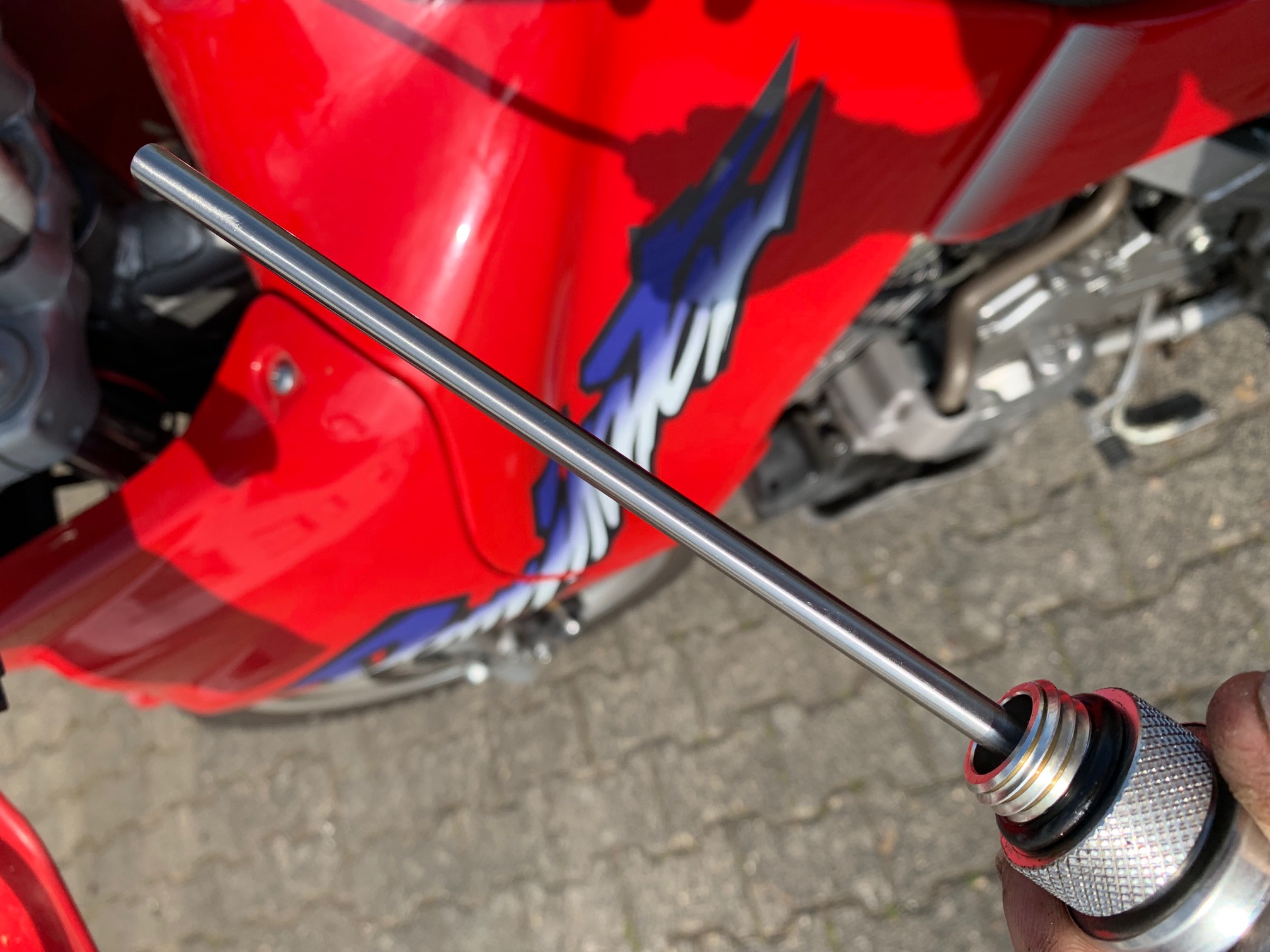

Moin zusammen!
Kann vielleicht jemad bei sich am Ölpeilstab mal nachmessen, wo ab Unterkante Gewinde die Max- bzw. Min-Markierung ist?
Ich habe hier in meiner vom Vorgänger schon das Ölthermometer verbaut, aber da sind leider keinerlei Markierungen drauf..
Danke schonmal!

Schau mal hier, ob Dir das hilft ?
viewtopic.php?f=11&t=1412&p=36683&hilit ... ung#p36683

Ginge auch mit messen (mitgeführtes Stück Zollstock).
Wenn, nicht zu tief feilen/ritzen, das Rohr ist dünnwandig.
Aufgeschrumpfte Ringe wären schöner.

Hallo. Der Ölmeßstab an meiner RD08 aus 1998 (nur das Metall) hat eine Gesamtlänge von 15,1cm.
Die MAX-Markierung befindet sich bei 7cm.
Die MIN-Markierung befindet sich bei 14,3cm.
Als Markierung bezeichne ich NICHT die beiden Löcher sondern den "geriffelten" Bereich des Meßstabs.
Die MAX und MIN-Markierungen sind von oben gemessen - genau dort wo der Kunststoff vom Gewinde endet und das Metall vom Meßstab beginnt.
Nötigenfalls sende ich auch noch gerne ein Foto.

Wenn es ein RR-Ölthermometer ist, dann brauchst Du nur die Max-Markierung zu kennzeichnen. Der Meßstab ist nämlich kürzer als der originale, so dass die Min-Markierung garnicht mehr drauf passt.
So ist es zumindest an dem von der RD02.
Das heißt: Sehe ich kein Öl am Meßstab habe ich logischerweise zu wenig drin.
