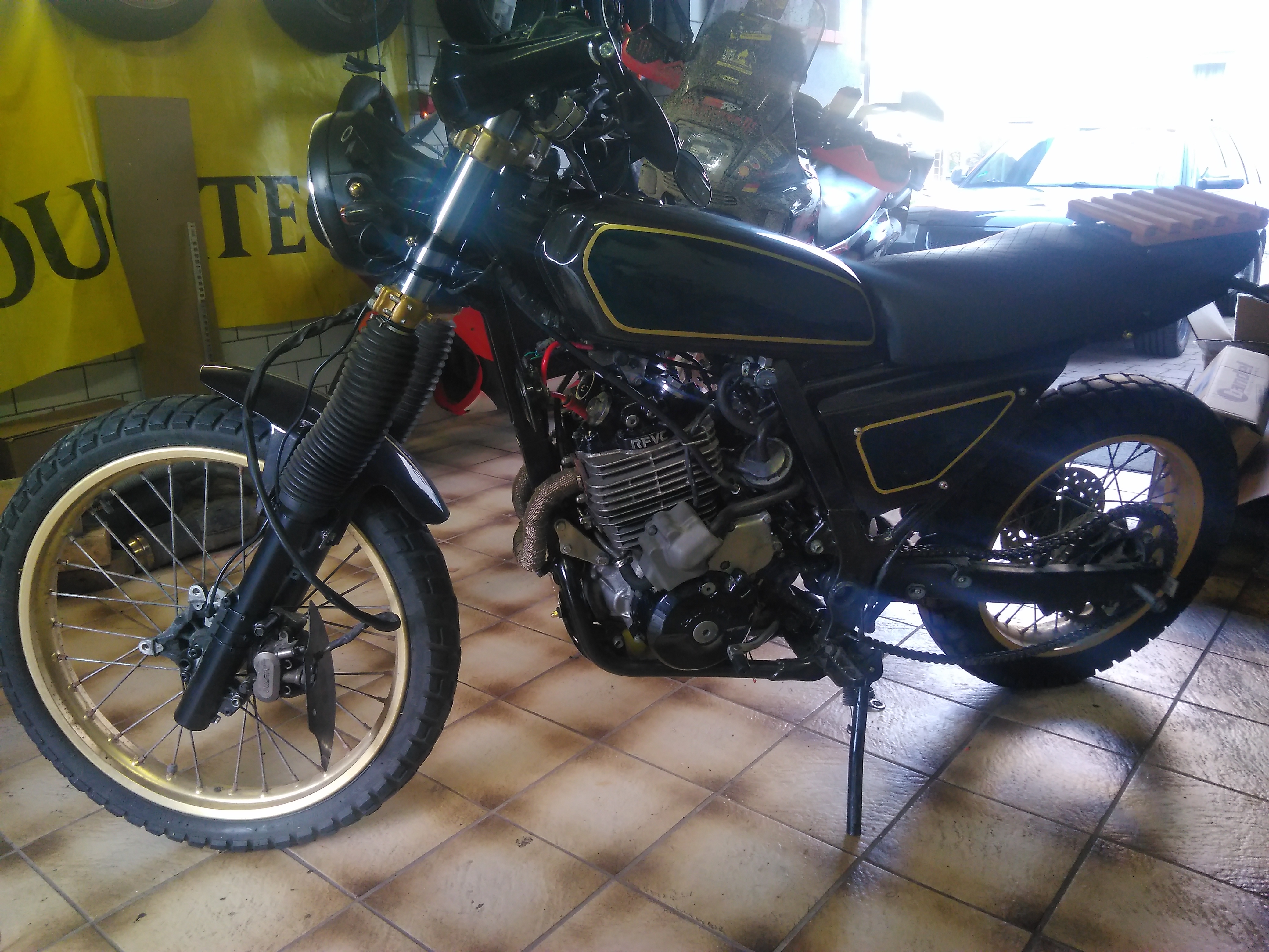

hier eine kleine Vorstellung von mir.
Ich bin Leonard, 19 Jahre alt, komme aus dem Landkreis Celle und war auch schon im alten Forum angemeldet.
Aktuell mache ich eine Ausbildung zum Industriemechaniker.
Seit meinem letzten Urlaub mit meiner Domi (Rd02 1992) in den französischen Alpen habe ich schon mit dem Gedanken gespielt diese etwas umzubauen, weil der Tank bereits eine Beule hatte und die Verkleidung rissig war.
Einige Zeit später bin ich jetzt erstmal durch mit basteln und möchte euch nun meinen kleinen Umbau präsentieren :-)
Dies war der "Grundentwurf".
Um eine ordentlich Basis zu schaffen entschied ich mich den Rahmen, die Schwinge und die Tauchrohre pulvern zu lassen.
Vor kurzem musste ich nun meinen alten Motor überholen (Übermaßkolben, Ventilschaftdichtungen), da der eigentliche Austauschmotor leider nach einem Fehler aus Unwissenheit meinerseits, so nicht brauchbar war.
Seit ca. zwei Wochen bin ich jetzt nahezu fertig und freue mich einfach darüber endlich wieder fahren zu können.

Ich habe in den vorhandenen Schaumstoff eine Stufe für eine neue Schaumstoffmatte hinengeschnitten, eingeklebt und anschließen angepasst an die Verläufe. Das alles eigentlich mit dem Brotmesser und Feinarbeiten mit einer Flex mit Fächerscheibe (mit Vorsicht zu genießen!!).
Beim beziehen ist es wertvoll den Bezug mit dem Fön zu erwärmen und 4 Hände machen sich auch sehr gut!

Hey Leute,
hier ein kleines Update!
Aufgrund der Anregungen habe ich nochmal Hand angelegt:
-Kotflügel vorne bearbeitet
-Kleines Windschild angefertigt
-Haltegriffe für Sozius gebaut
-Radabdeckung / Reflektor angebracht
Hier ein paar Bilder:
MfG Leonard
