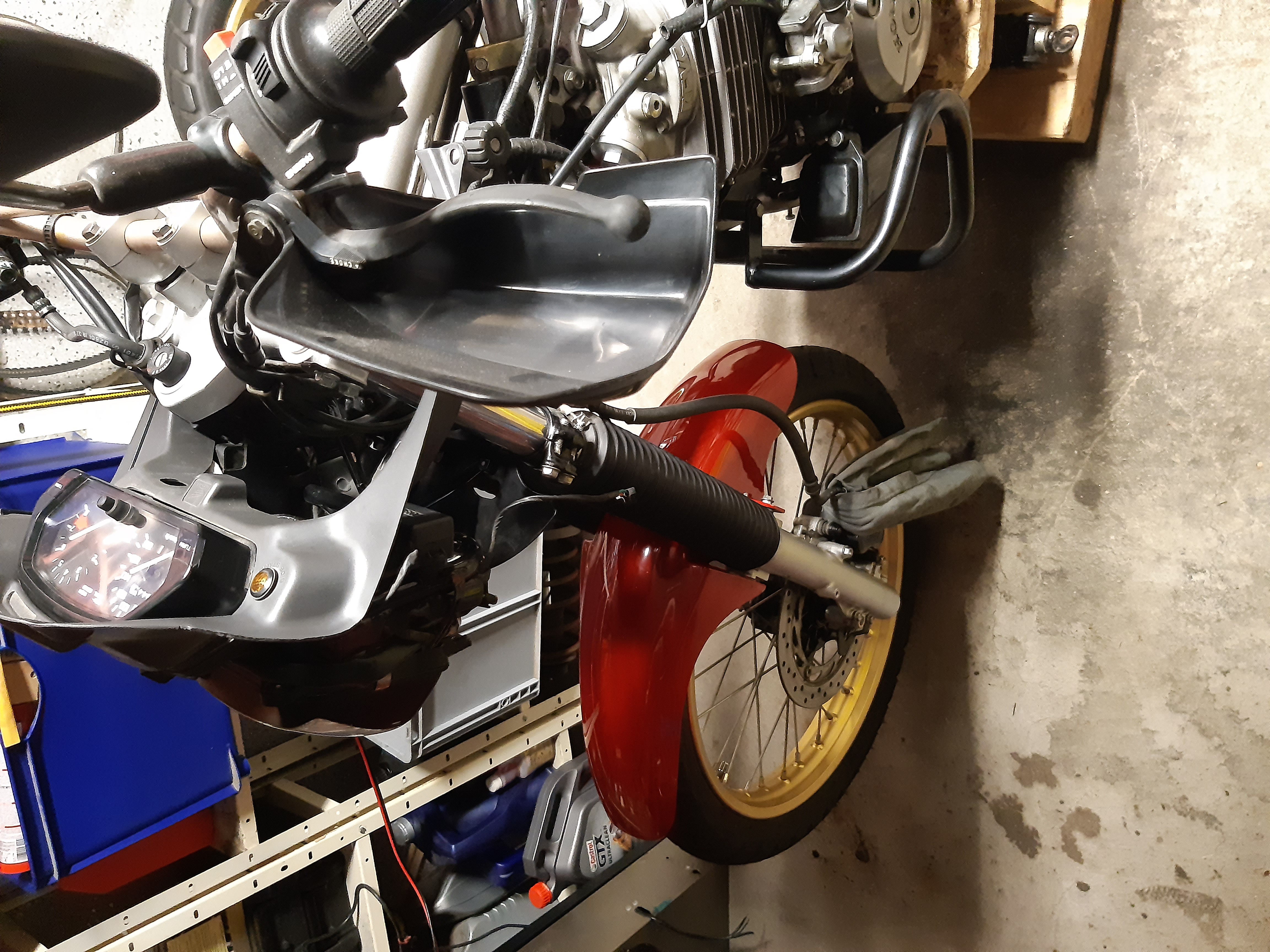

Musste mal einen Pause einlegen...
Meine Frau hat auch schon geschimpft
Jetzt ist fast alles da für den Zusammenbau
Habe eben mal den defekten Schalter für Ab/Fernlicht aufgemacht. Hier habe ich mal vor
einiger zeit rumgedoktert und denke das mir damals die Feder rausgesprungen ist.
Bekommt man diese schalter so einzeln irgendwo zu kaufen?

Das mit der Feder war keine schlechte Idee, ist sogar fast wieder ganz okay. Mal schauen ob ich sie so über den TÜV bekomme.
Transalp aus dem Baujahr hat die selbe amatur, vll bekomme ich da da irgendwo eine her.
War jetzt die Tage mal bei einer Honda Werkstatt hier in der Nähe und habe mal nach einen benzinhahn gefragt...
SIND DIE DINGER MITTLEIWEILE AUS GOLD???
Er meinte ich könnte mit 100 bis 150 Euro rechnen wenn er einen bestellt
