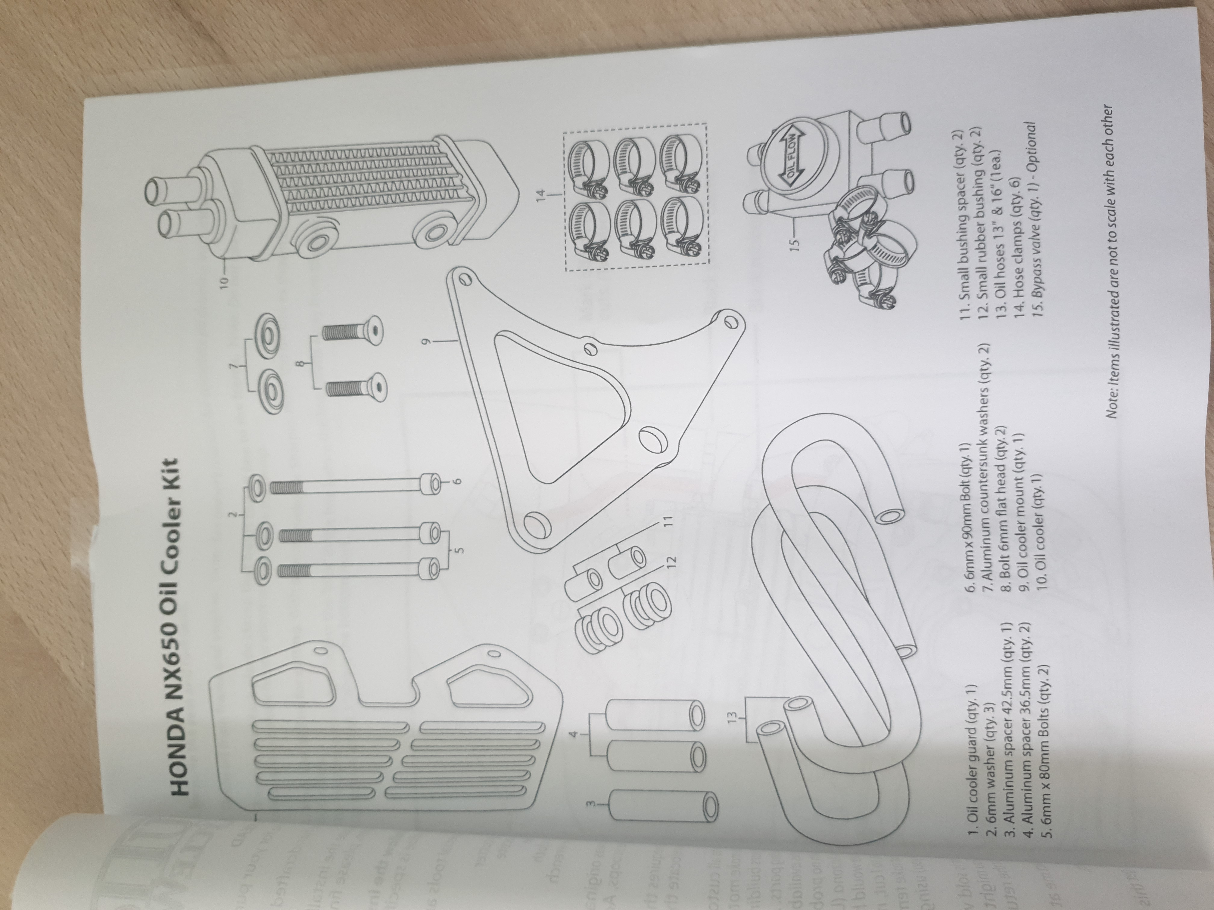

Da ich mittlerweile herausgefunden habe, wie man hier Bilder anfügt - das ist mein Schätzelein:
Beiträge: 6076
Re: Springt kalt sehr schlecht an
Kannst Du mal Bilder von dem Kühler-Kit machen?
Auf der Zeichnung sieht das schonmal gut aus!
Ist das mit Thermostat?
Beiträge: 6076
Nachtrag, achte bei der Plazierung darauf das Du Dir nicht zu viel der Zylinder Frontfläche abdeckst.

Andreas_NRW hat geschrieben: Di 23. Jun 2020, 13:28 Kannst Du mal Bilder von dem Kühler-Kit machen?
Das Thermostat habe ich nicht mitbestellt. Der Verkäufer bietet ein automatisches- und ein manuelles Thermostat aber an.
Da ich mittlerweile aber ein absoluter Waschlappen geworden bin, und das Moped eh nur zwischen 18 und 25 Grad bewegen werde,
stellte sich mir die Frage des kaufens nicht. ;)
Die Aluteile sind sehr gut gefräst und präzise gebogen. Einwandfrei.
Angebracht wird der Radiator sammt Schutz anstelle des Bordwerkzeug-Plastik-Kastens. Also nicht auf Höhe oder vor dem Zylinderkopf.

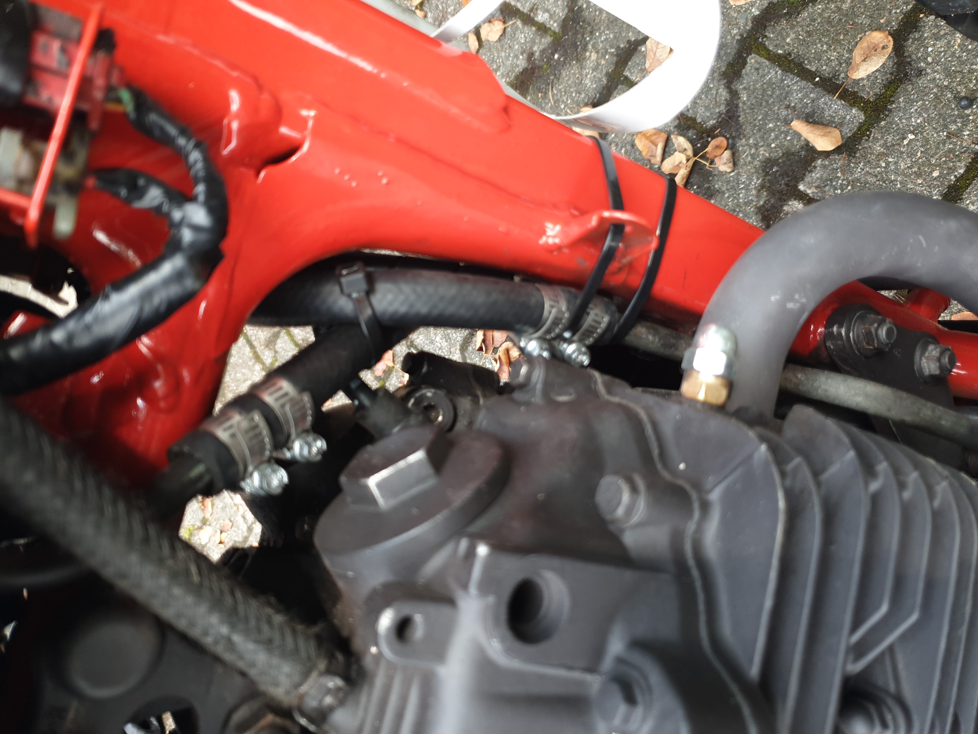

Hallo allerseits,
anbei ein paar Bilder des Sutton-Cycle-Works Kits, den ich vor zwei Wochen angebracht habe.
Die Aluteile wurden erst einmal provisorisch mit Spraydose lackiert. Im Herbst / Winter werde ich die
mal pulvern lassen, und auch die Schraubenköpfe lackieren.
Bin heute Vormittag mal 120 km durch die Gegend geflitzt - 110-115 Grad Öltemperatur bei 25 Grad draußen.
Damit bin ich sehr zufrieden.
