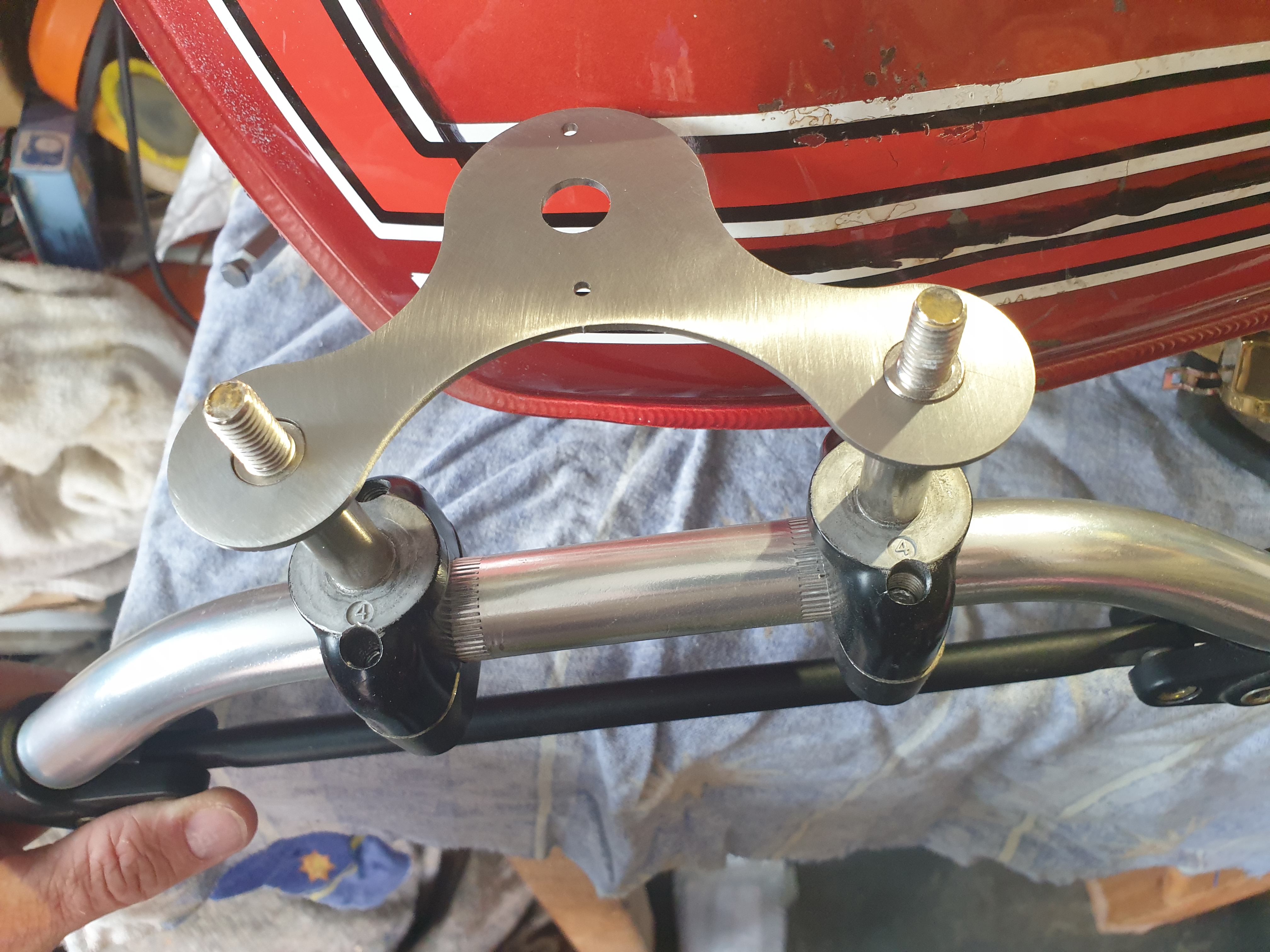

Guten Morgen,Xulofex hat geschrieben: Do 2. Jan 2020, 17:55 Lenker:
> LSL X00 - gold und
> LSL 28mm Klemmungen
.... warten auf Einbau
dazu eine Frage: Wie passen die 28er Klemmböcke auf die Domigabelbrücke? Werden da passende Schrauben mitgeliefert oder ist dort auch "Spezialanpssung" notwendig?

=> die Schrauben sind bei den Lenker-Klemmen mit dabei (M8er) ... Siehe Bilder. Das sollte kein Problem sein.Greeny hat geschrieben: Fr 3. Jan 2020, 08:33Guten Morgen,Xulofex hat geschrieben: Do 2. Jan 2020, 17:55 Lenker:

Vielen Dank, auch für die Bilder.Xulofex hat geschrieben: Fr 3. Jan 2020, 11:55=> die Schrauben sind bei den Lenker-Klemmen mit dabei (M8er) ... Siehe Bilder. Das sollte kein Problem sein.Greeny hat geschrieben: Fr 3. Jan 2020, 08:33Guten Morgen,Xulofex hat geschrieben: Do 2. Jan 2020, 17:55 Lenker:

Sieht so aus, als würde das passen, bin auf Bilder gespannt, wenn es montiert ist. Aber eine ABE oder Gutachten für die Domi haben der Lenker und die Böcke nicht, oder? Irgendwie sollte man das ja auch eingetragen bekommen.

=> die ABE gilt natürlich nicht fuer die Dominator, aber was dem am naechsten kommt ist die Transalp von 2007, die (neben geschätzt ca 200 weiteren Motorraedern) dort erwähnt wird.Greeny hat geschrieben: Fr 3. Jan 2020, 17:27Vielen Dank, auch für die Bilder.
Schönen Abend und Gruß
Aber die ABE bedeutet, daß es ein Materialgutachten gibt (welches der ABE zugrunde liegt) und das es keine Bedenken bzgl. der Festigkeit geben wird.
Also einen - wie so oft bei der Dominator - geneigten TÜV-Prüfer vorausgesetzt, sollte ein Eintrag kein Thema sein, bei ausreichend Freigang etc.

.... s gibt n Update .... fuer die die das interessiert:
- Hinterrad
- Bremse
- Buchsen
- Vorderrad (mit Papp-Muster fürn Kotflügel
- Hinterrad
- Bremse
- Buchsen

... und noch:
- Tank
- Benzinhahn
- Lenker
- Sitzadapter (vorderer Anschluss der Sitzbank-Platte)
- aktueller Stand - Gesamtansicht
- Tank
- Benzinhahn
- Lenker
