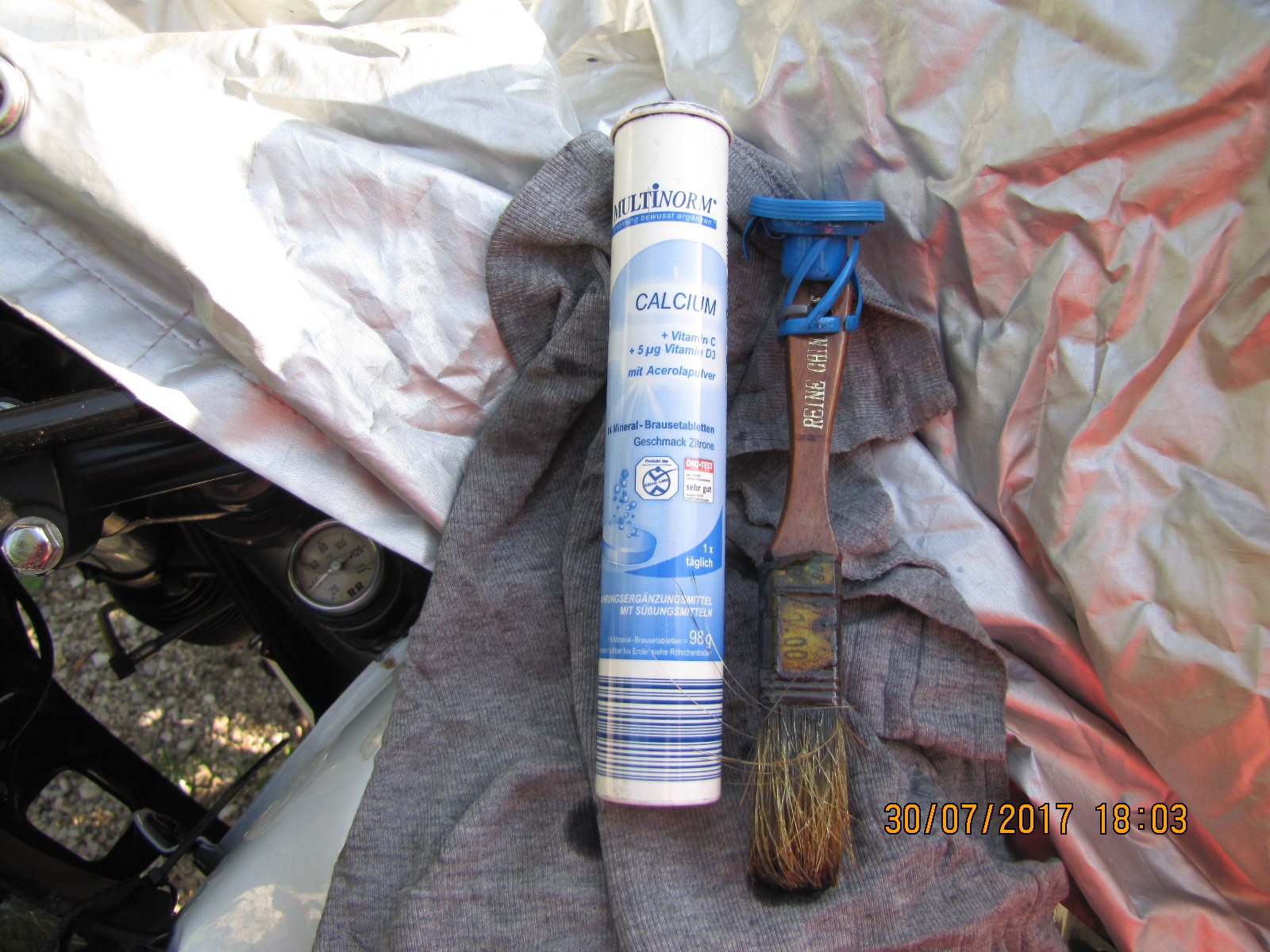

Meine "Gold-Kette" hat inzwischen 20TKm drauf. Weder an der Kette noch an Ritzel und Kettenrad ist Verschleiß zu erkennen.
Meinen Ketten-Öler hatte ich ja schon mal vorgestellt: Ich verwende Syntetik-Sägeketten-Haftöl von Stihl. Im Gegensatz zu Fett, sammelt man kaum Sand oder anderen Dreck auf.
Zur Reinigung der Kette genügt ein Läppchen. Die Kette sieht danach wieder wie aus purem "Gold" aus.
Die Schmierung mit dem Pinsel reicht für mich für 150km. Da ist dann auch noch genügend Sicherheit drin. Die Kette läuft garantiert leichter als eine Kette, die im Fett steht.
Das Problem beim Fett: Wie macht man die Kette irgendwann mal sauber. Es kommen Lösemittel zum Einsatz. Und was passiert dann mit den O-Ringen?

Jawoll, so sehen meine bisherigen Schmierutensilien auch ausNicola hat geschrieben: Di 9. Jun 2020, 08:26 Meine "Gold-Kette" hat inzwischen 20TKm drauf. Weder an der Kette noch an Ritzel und Kettenrad ist Verschleiß zu erkennen.
