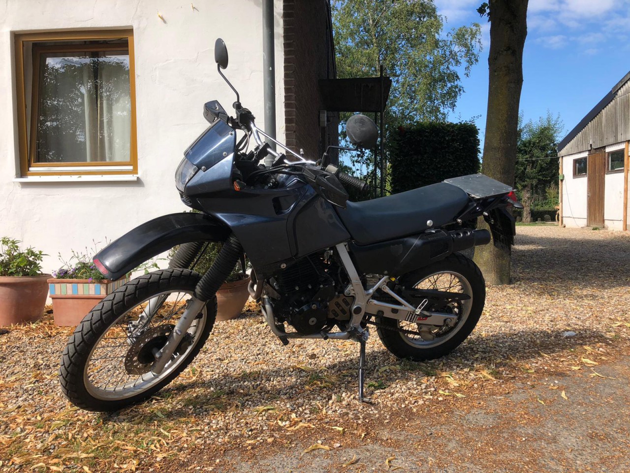

Letztes Jahr kaufte ich mir eine EZ 1991, US-Import, mit verdächtigen Motorgeräuschen, allerdings zu gutem Preis. Nun habe ich einen SLR Motor eingebaut, im Anhang ein Foto für die visuellen unter euch.

Schön so in Schwarz. Wofür ist denn das Backblech auf der Gepäckbrücke?

@Gunnar: Ich glaube, dass ist Blau, also das andere schwarz ;-)

Der Motor ist zumindest schonmal ganz schwarz.
