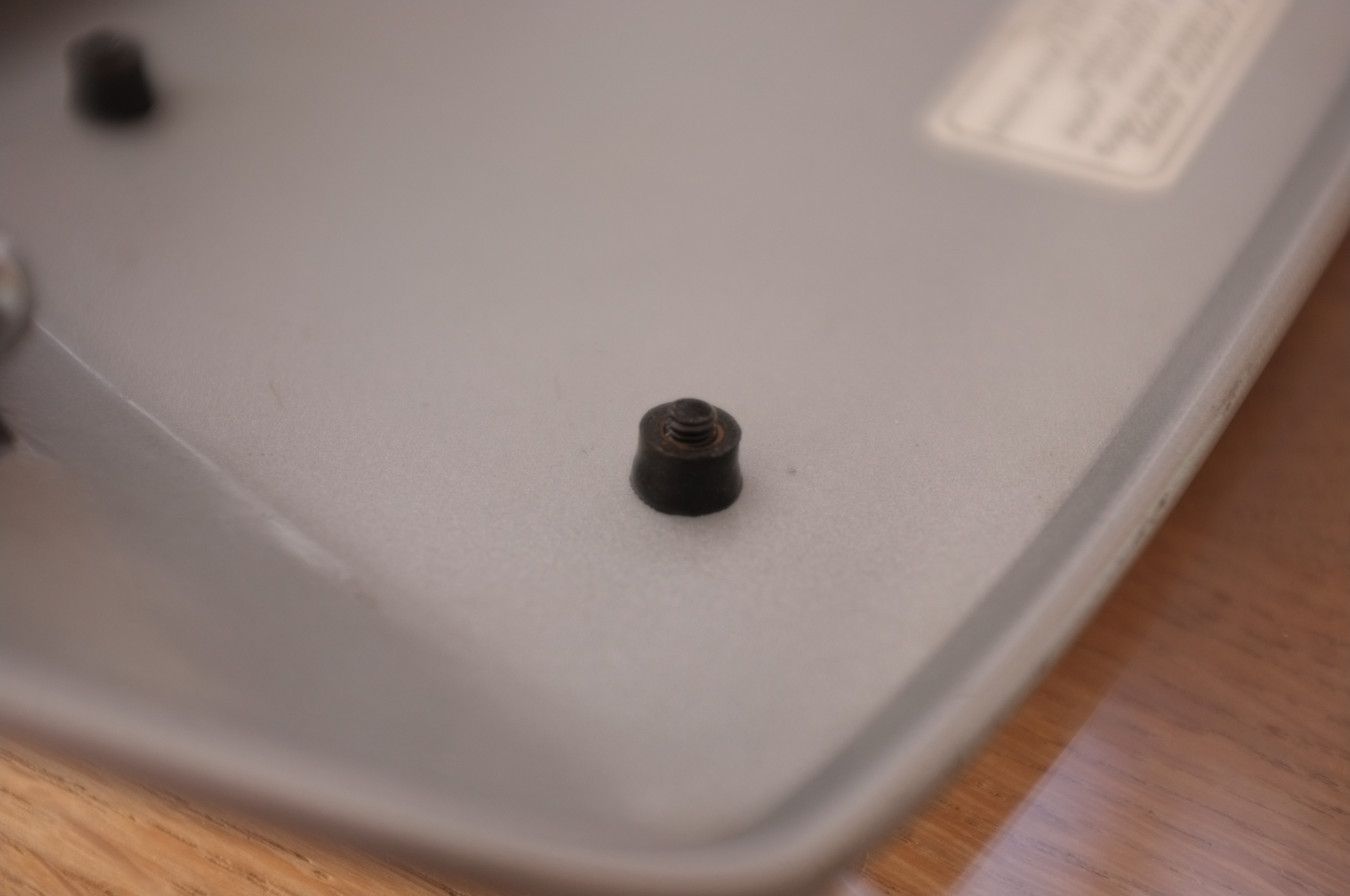

Diese abgebildeten Gummiteile mit Gewinde drin. Wo gibt es sowas? Habe ich noch niemals gesehen.
Ich müsste also in der Frontmaske meiner RD08 genau dort Löcher bohren damit ich die im Windschild bereits vorhandenen Löcher deckungsgleich erwische.
Und dann diese Gummidinger in Maske und Windschild pfriemeln um das ganze zu verschrauben damit es auch gut hält, nicht wackelt oder scheuert.

Die Muttern zb. hier : https://www.kickstartershop.de/de/alu-s ... en-silbern
Werden nur in die Verkleidung gesetzt und dann die Scheibe mit den Schrauben aufgesetzt.

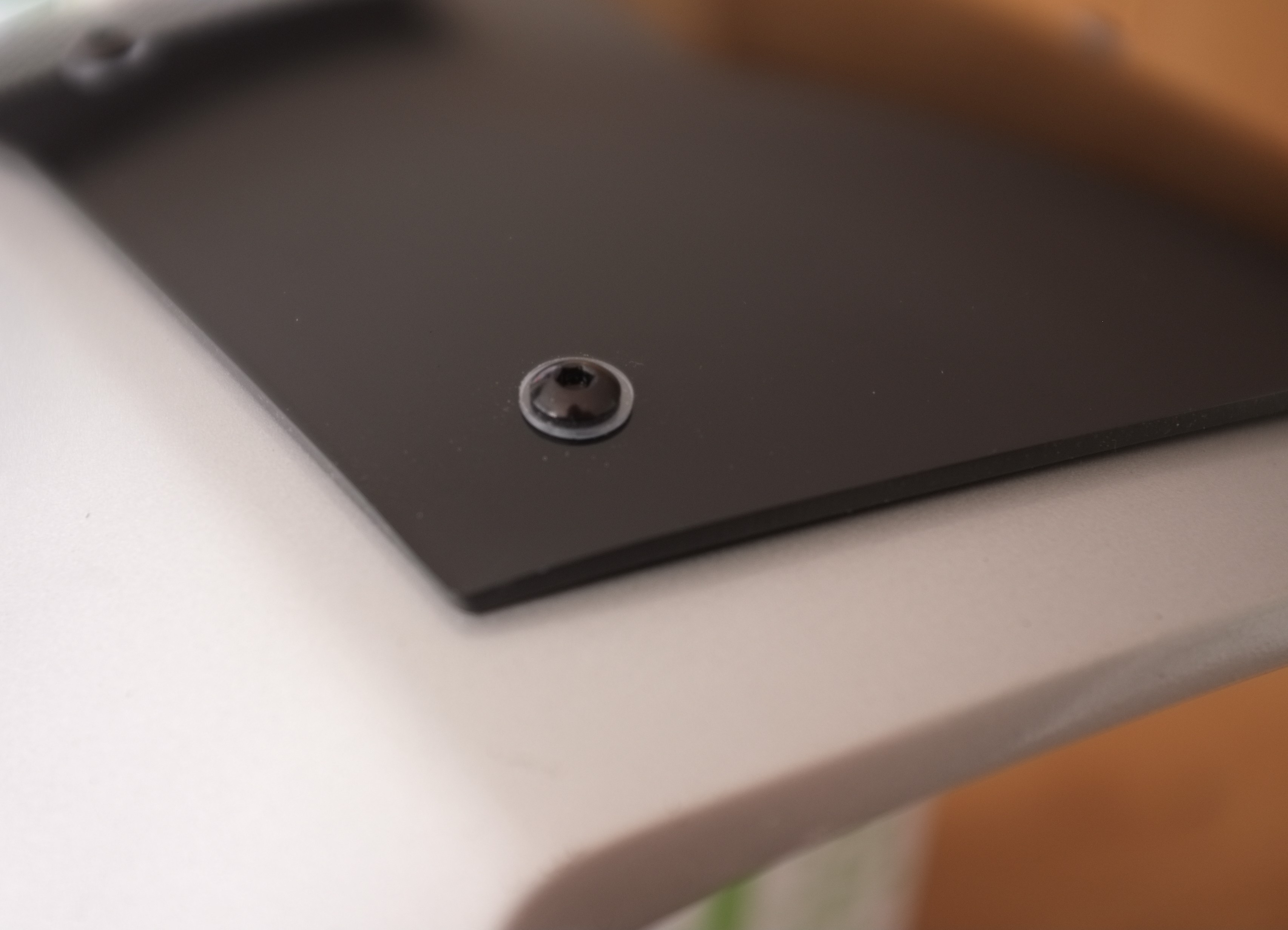

Hallo. Ein weiteres Update. Das Windschild ist nun an der Frontmaske befestigt. Die Bilder zeigen zum einen was ich bekommen habe und zum anderen wie/wo ich die Scheibe montiert habe. Ich habe bis auf die kleinen Muttern mit Schraubensicherung kein zusätzliches Material eingesetzt. Die kleinen Muttern dienen nur dazu daß mir die Verschraubung durch Vibrationen nicht losgeht und sich das aufgespreizte Gummiteil nicht selbstständig macht. Die Bilder nach der Montage am Fahrzeug folgen noch separat.

Hallo. Die Bilder vom montierten Teil können noch nicht eingestellt werden. Es passt nämlich leider doch nicht!
Trotz dreimal messen und viermal kontrollieren stosse ich jeweils bei vollem Lenkeinschlag an. Links am Spiegel und rechts am Ausgleichsbehälter und Spiegel.
Schade - hatte mich schon so auf's WE mit verbessertem Windschutz gefreut. Nun muß ich nach einer Lösung für das Problem suchen ... Also erstmal FAIL liebe Leut!
