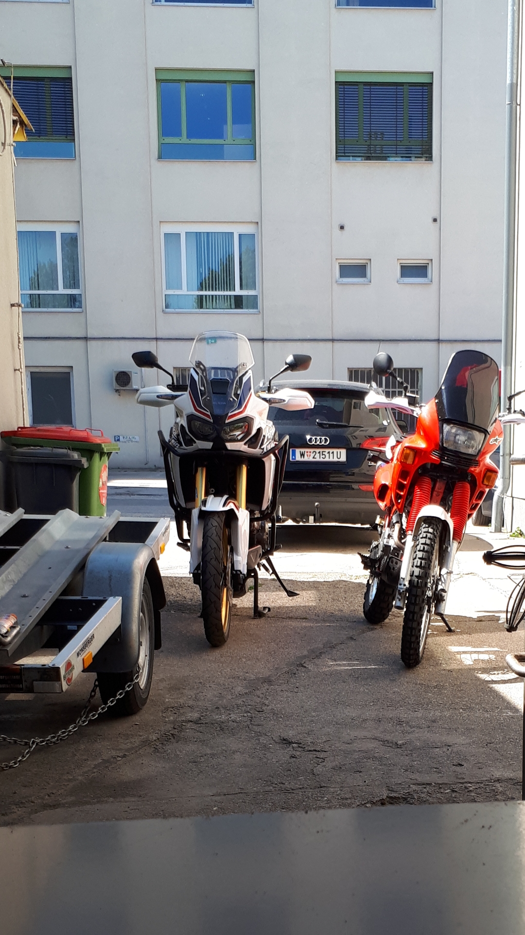

Ich habe bei ihnen für meine rd02 ein Windschield gekauft.
Sehr gute Qualität und hatte schon Kantenschutz draf.
Da

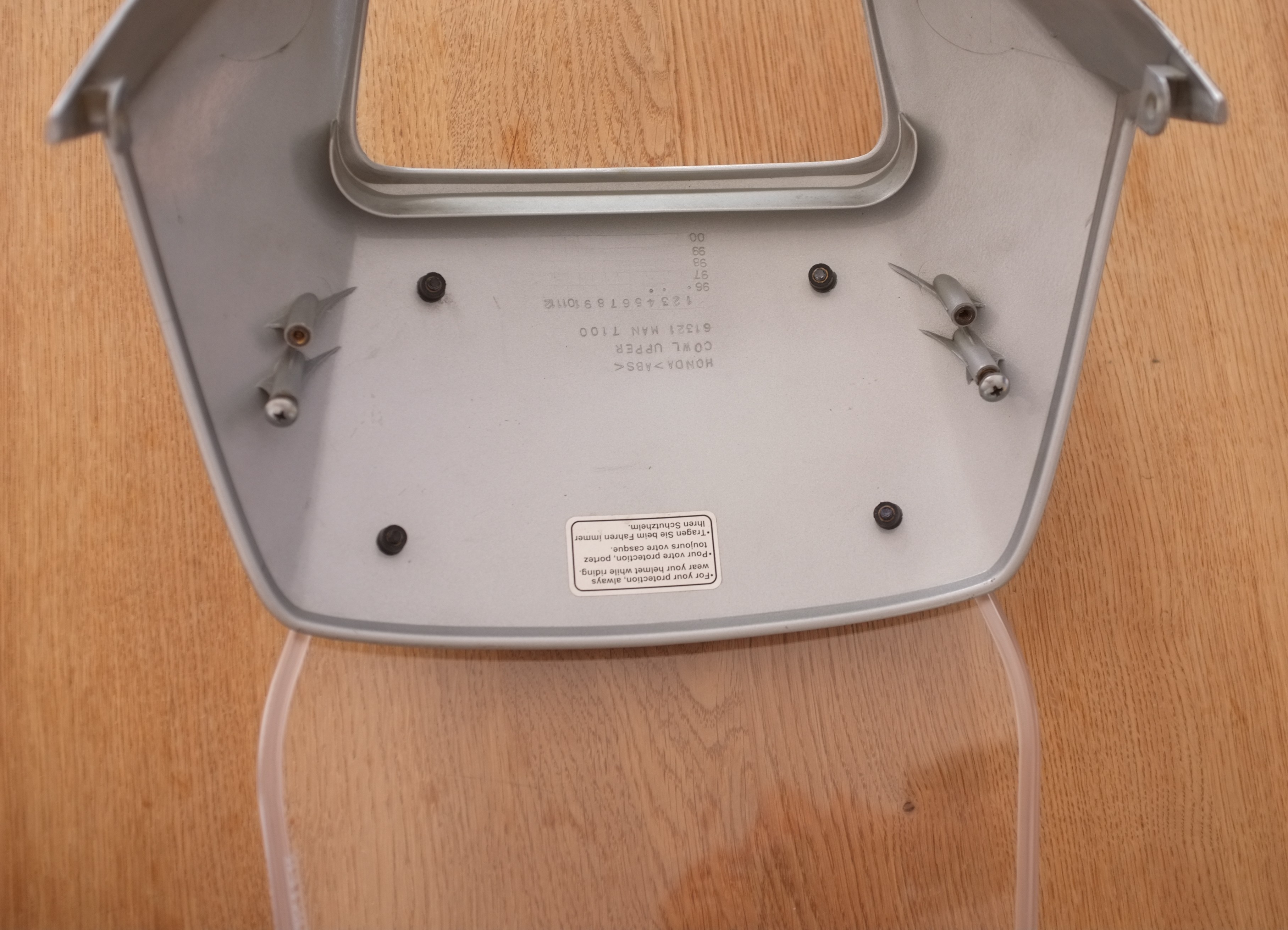

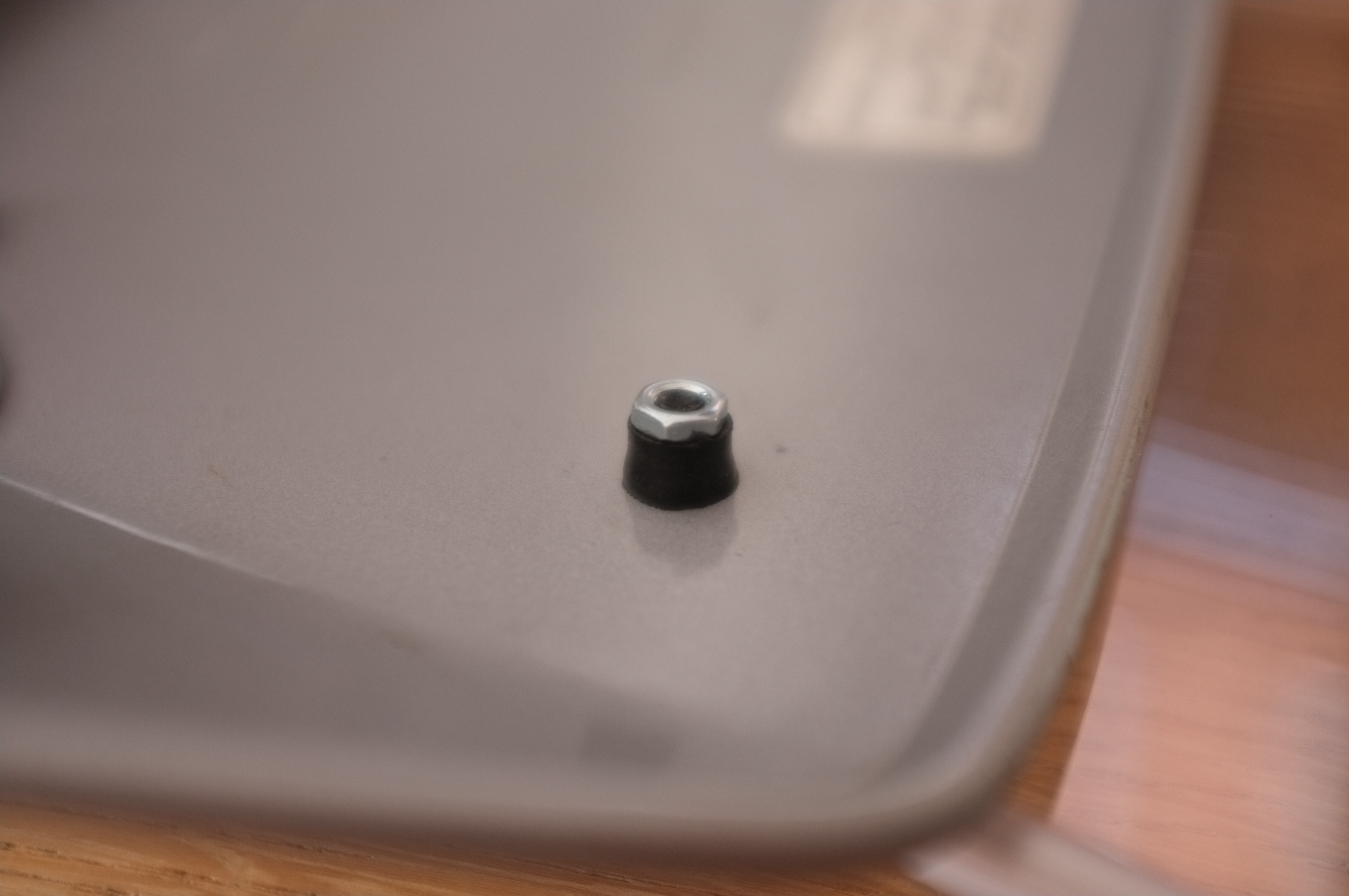

Re: Windschild RD08

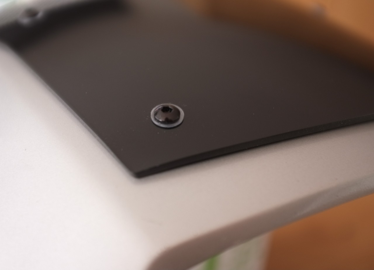

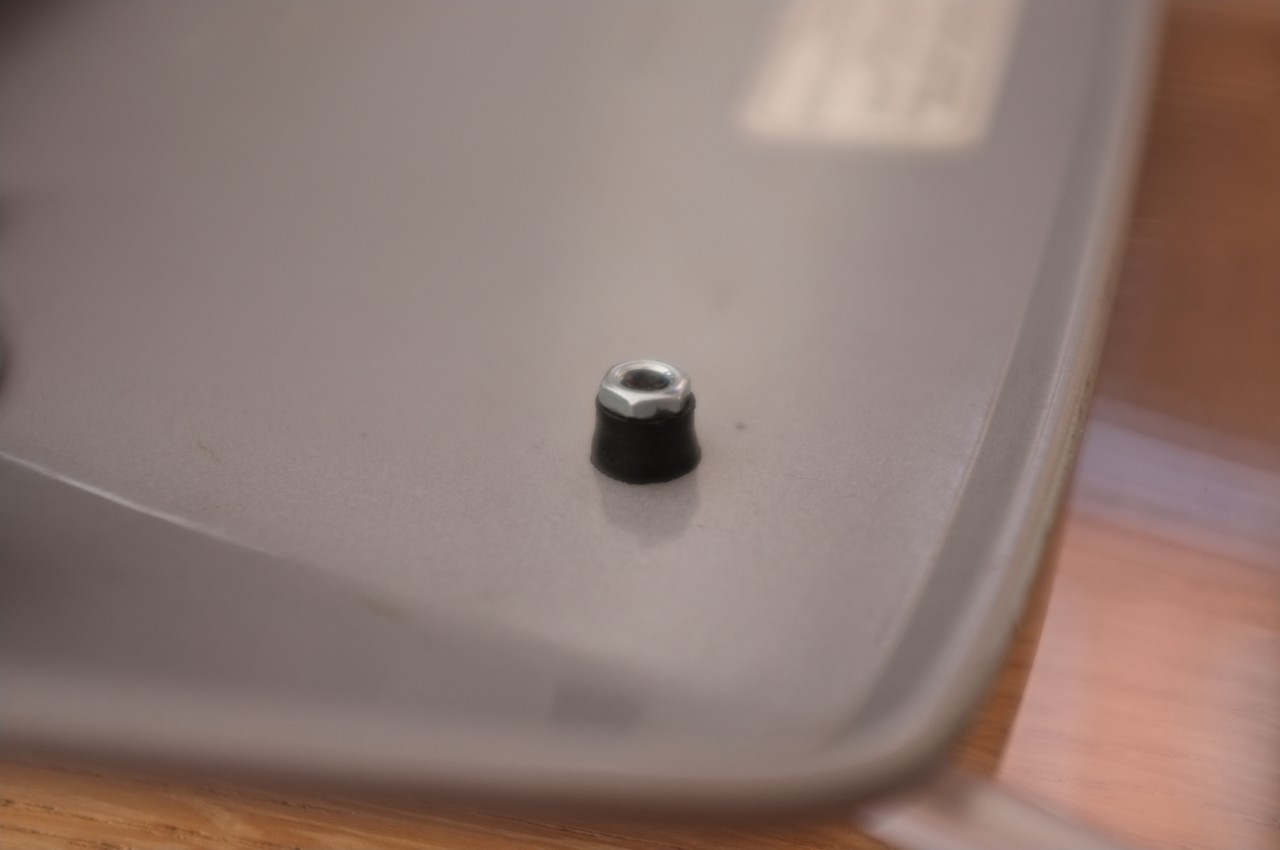

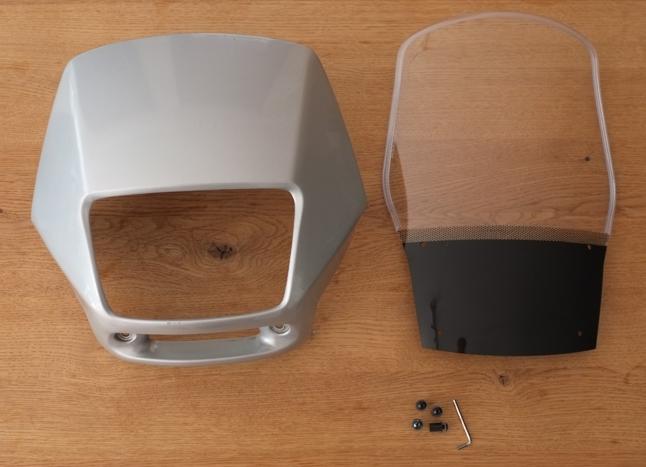

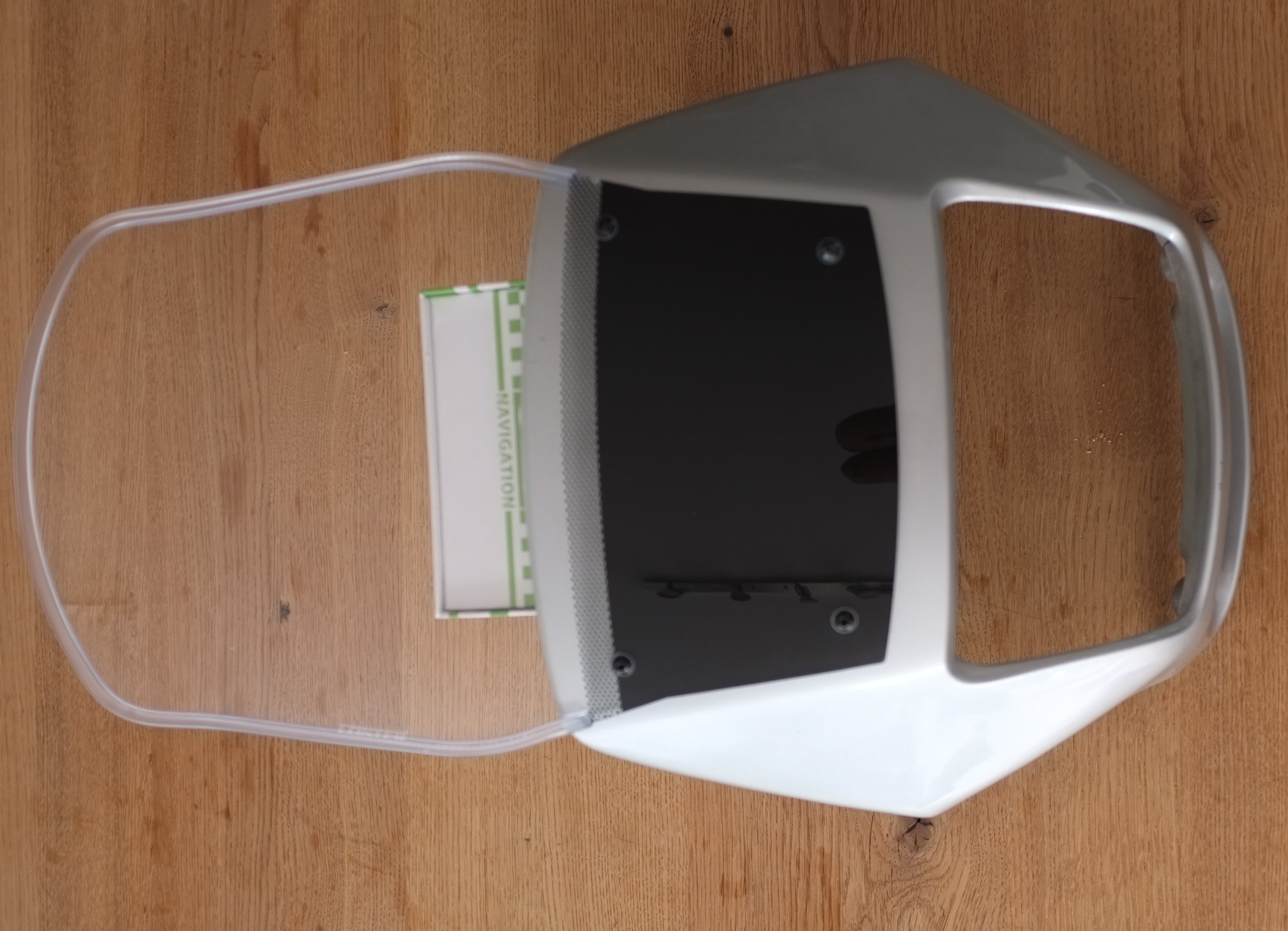

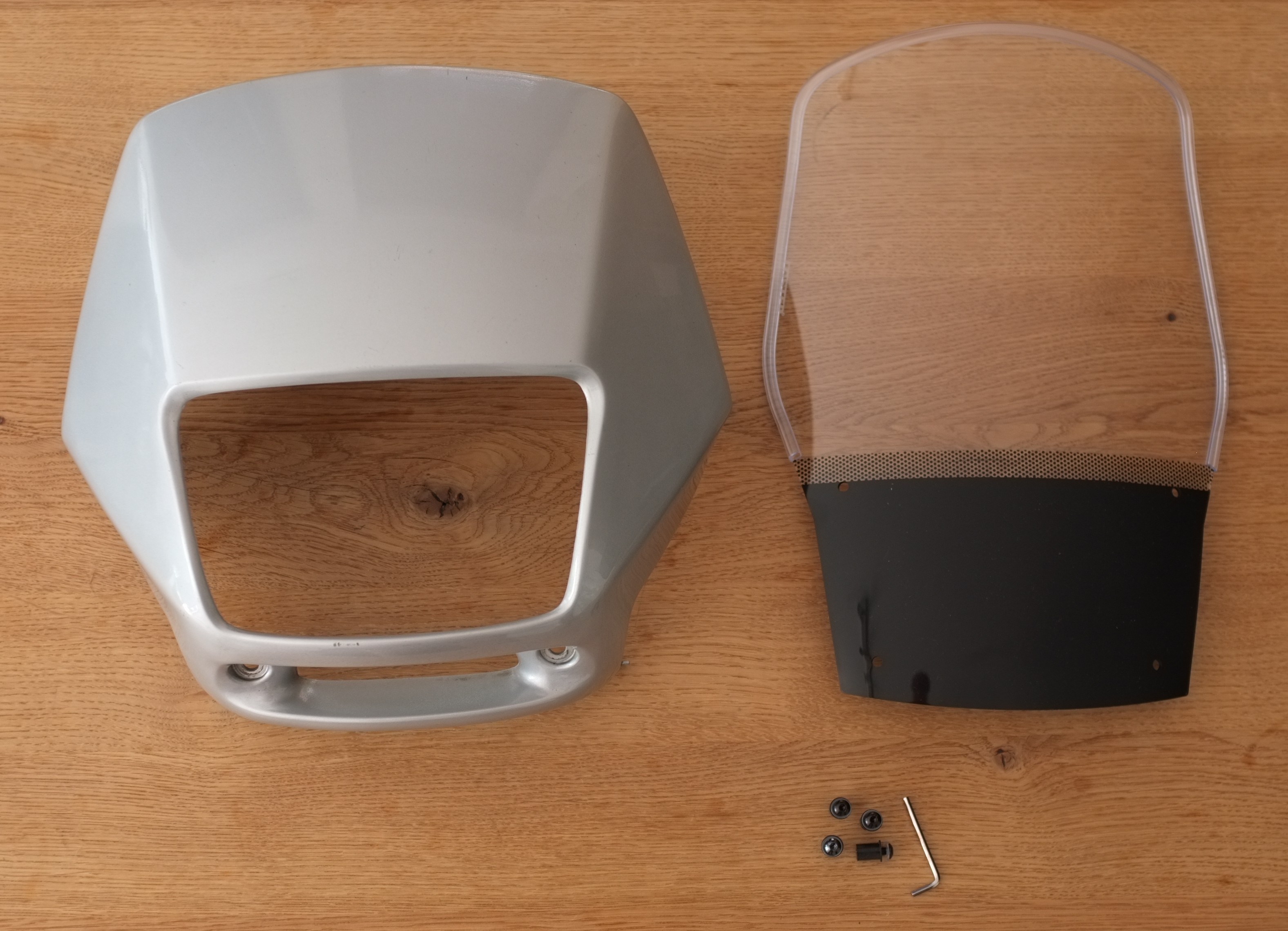

Hallo. Ein weiteres Update. Das Windschild ist nun an der Frontmaske befestigt. Die Bilder zeigen zum einen was ich bekommen habe und zum anderen wie/wo ich die Scheibe montiert habe. Ich habe bis auf die kleinen Muttern mit Schraubensicherung kein zusätzliches Material eingesetzt. Die kleinen Muttern dienen nur dazu daß mir die Verschraubung durch Vibrationen nicht losgeht und sich das aufgespreizte Gummiteil nicht selbstständig macht. Die Bilder nach der Montage am Fahrzeug folgen noch separat.
