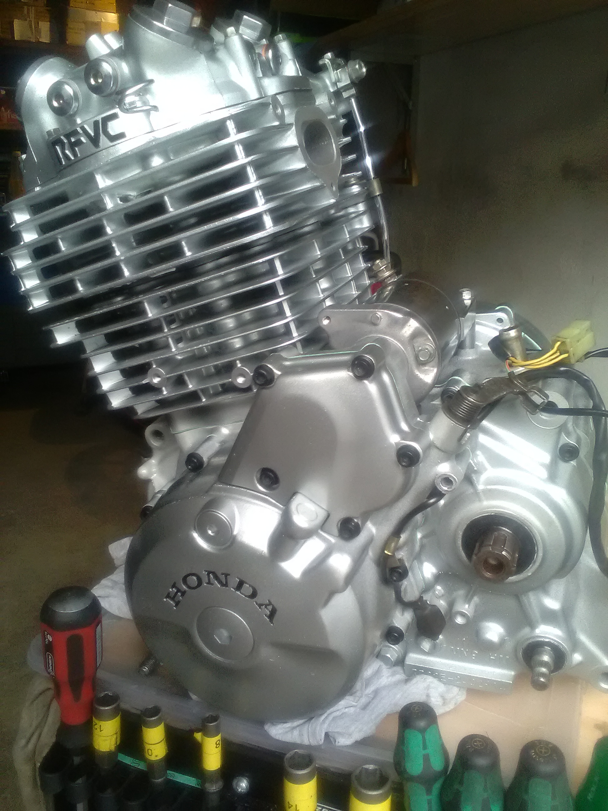

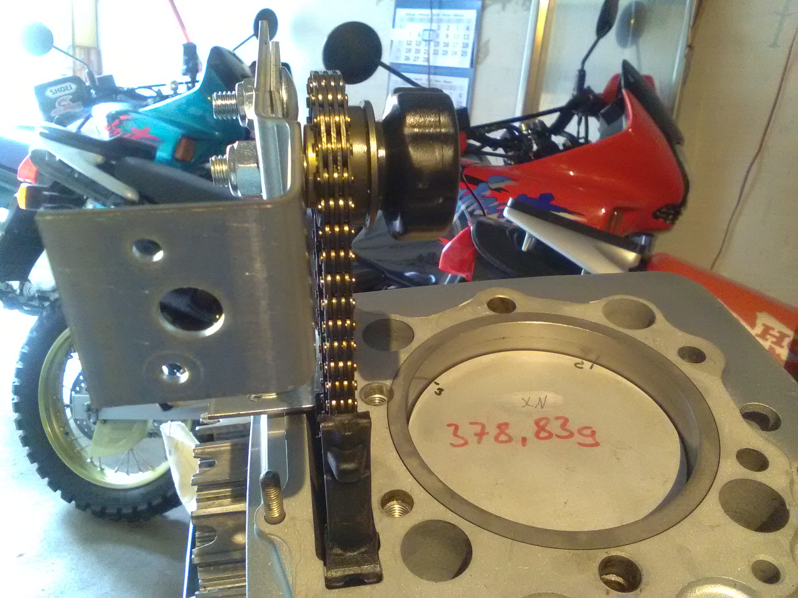

Damit die Kette nicht immer von dem Ritzel springt, gibt es den hier:

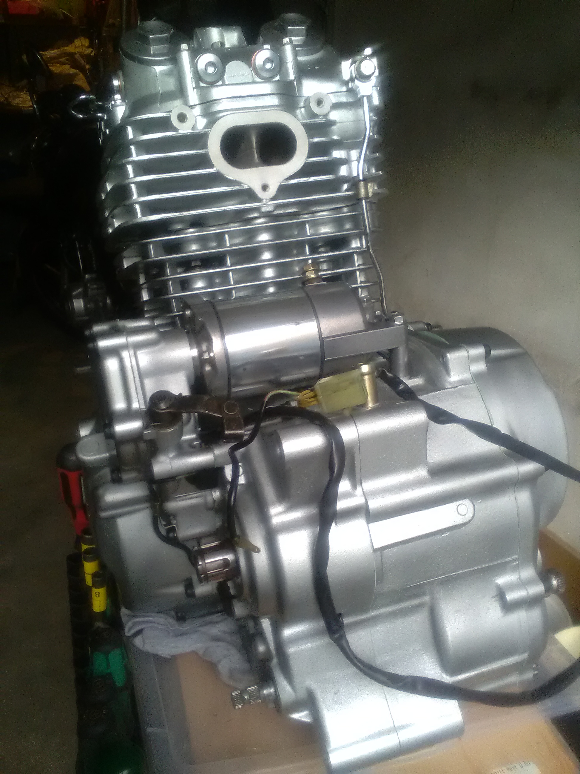

Also der Kettenhalter ist ja Mega :!: :!: Wenn das deine Werkstatt ist,da kann man ja vom Boden essen :D Soviele Domis in einer Reihe auch cool :!: :!:
So jetzt werde ich gleich mal den Kettenspanner ausbauen und dann müsste man ja dann merken ob sie aufliegt oder nicht.Nice Sunday :D
Beiträge: 5613
Re: Zylinderkopf XR 600 auf domi?
young67 hat geschrieben: So 13. Sep 2020, 12:37 Also der Kettenhalter ist ja Mega :!: :!: Wenn das deine Werkstatt ist,da kann man ja vom Boden essen :D Soviele Domis in einer Reihe auch cool :!: :!:
Klar muss der Boden sauber sein.
Wenn eine Schraube herunterfällt, möchte ich sie auch wiederfinden. ;)
Nun, eine Domi fehlt noch.
Aber der Motor ist noch sauberer als der Boden.
So eine Reinraum gibt es noch öfters hier im Forum....

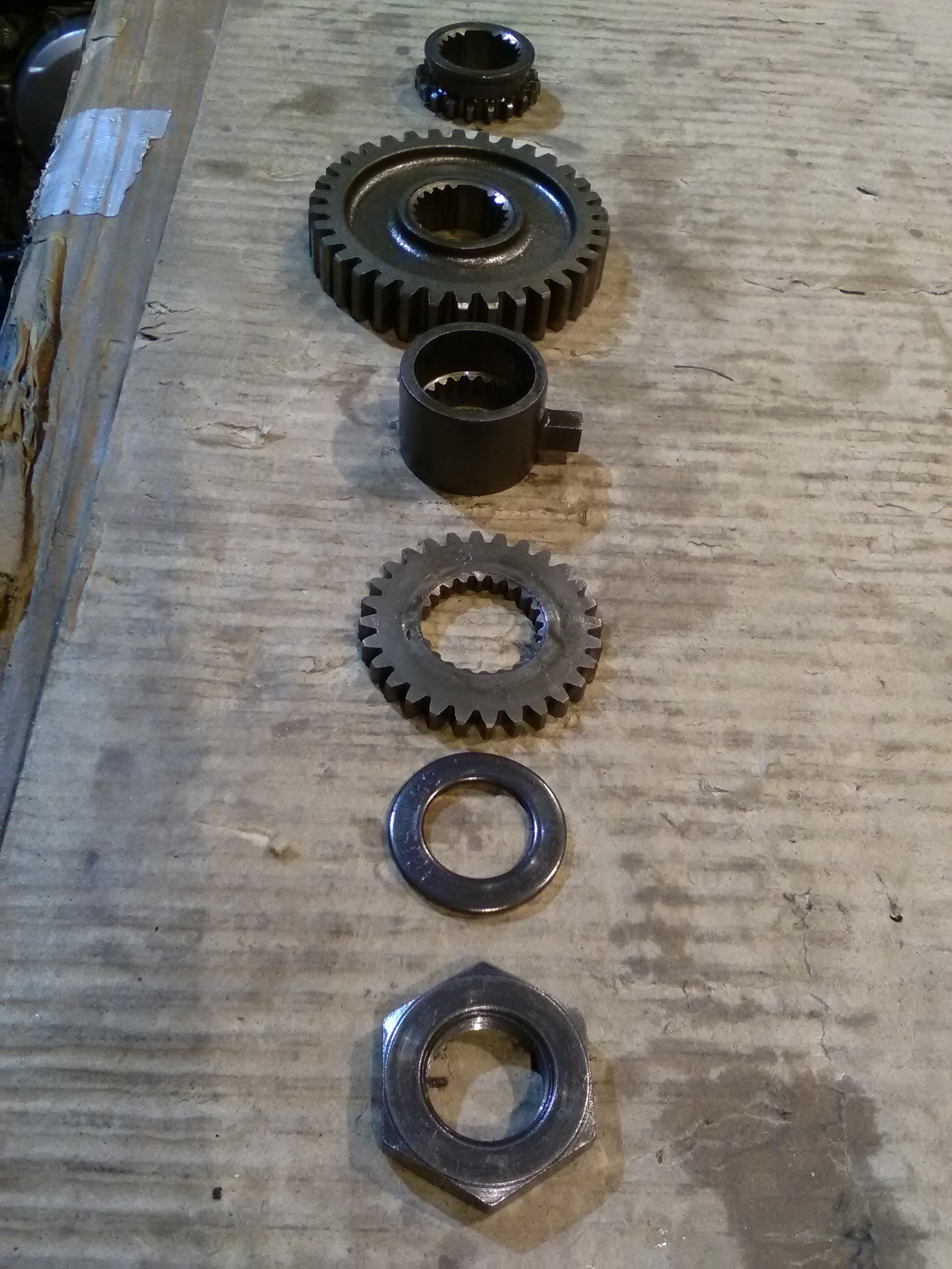

Servus,so ich hab die Steuerkette tatsächlich ohne abbau der Kupplungsseite wieder auf das Ritzel bekommen. Ich habe aber trotzdem das Gefühl das da etwas nicht stimmt. Wenn ich von oben durch den Kettenschacht schaue kann ich die Verzahnung der Kurbelwelle sehen.Ich hab ja noch ein auseinandergebauten XR Motor da liegen und hab das heute mal soweit zusammen geschraubt das ich das simulieren konnte.
Da war nirgendwo Platz das man die Kurbelwelle hätte sehen können.
Ich habe das Gefühl das irgend einer das Steuerketten Ritzel falsch eingebaut hat.Laut meinem Werkstatthandbuch muß ja die lange Seite zum Motor
(Kugellager ) zeigen.Wenn es richtig herum wäre dann hätte die Kette auch zum Motor hin daneben liegen müssen,tat sie aber nicht.Gebt mir bitte mal ein Feedback ob ich da richtig liege.
Danke schon mal im voraus!!! Mfg Oli

Eigentlich läßt sich das Ritzel nur mit roher Gewalt falsch herum auf die Kurbelwelle montieren.
Die Form der Feinverzahnung gibt Lage und Richtung vor.
Und dann kommen ja noch 2 Zahnräder und der PickUp-Geber auf den Kurbelwellenstumpf.
Ob das Ritzel richtig sitzt erkennt man an der Flucht zu den Steuerkettenschienen.
Da muß die Kette ohne Versatz einlaufen.

Das sind die einzigen Bilder, die ich gefunden habe.
Sind von einem 88er Motor mit kicker, sollte aber passen.
Selbst der Kontaktgeber des pickup geht auch nur in einer Stellung drauf.

Supi leider nicht :D Also ich hab ja wie gesagt ein XR 600 Motor hier liegen und da kann man ohne Probleme das besagte Ritzel um 180 Grad drehen.
Das das Ritzel nur in einer Position passt wird ja mit dem breiten Zahn gewährleistet Ich finde es nur komisch das die Kette durch die lange Kante vorne ja dafür predestiniert ist oder so :) beim zusammen bau runter zu rutschen.Anyway ich schraub das Morgen so zusammen und schau was passiert. :P Ich bin noch nicht so firm was das runterladen vom Handy angeht,hab so ein Xiomi da ist alles ein bisschen anders Dann kommen bald auch mal Bilder von der Kleinen :) Mfg Olaf
