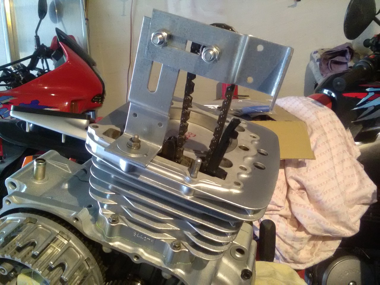

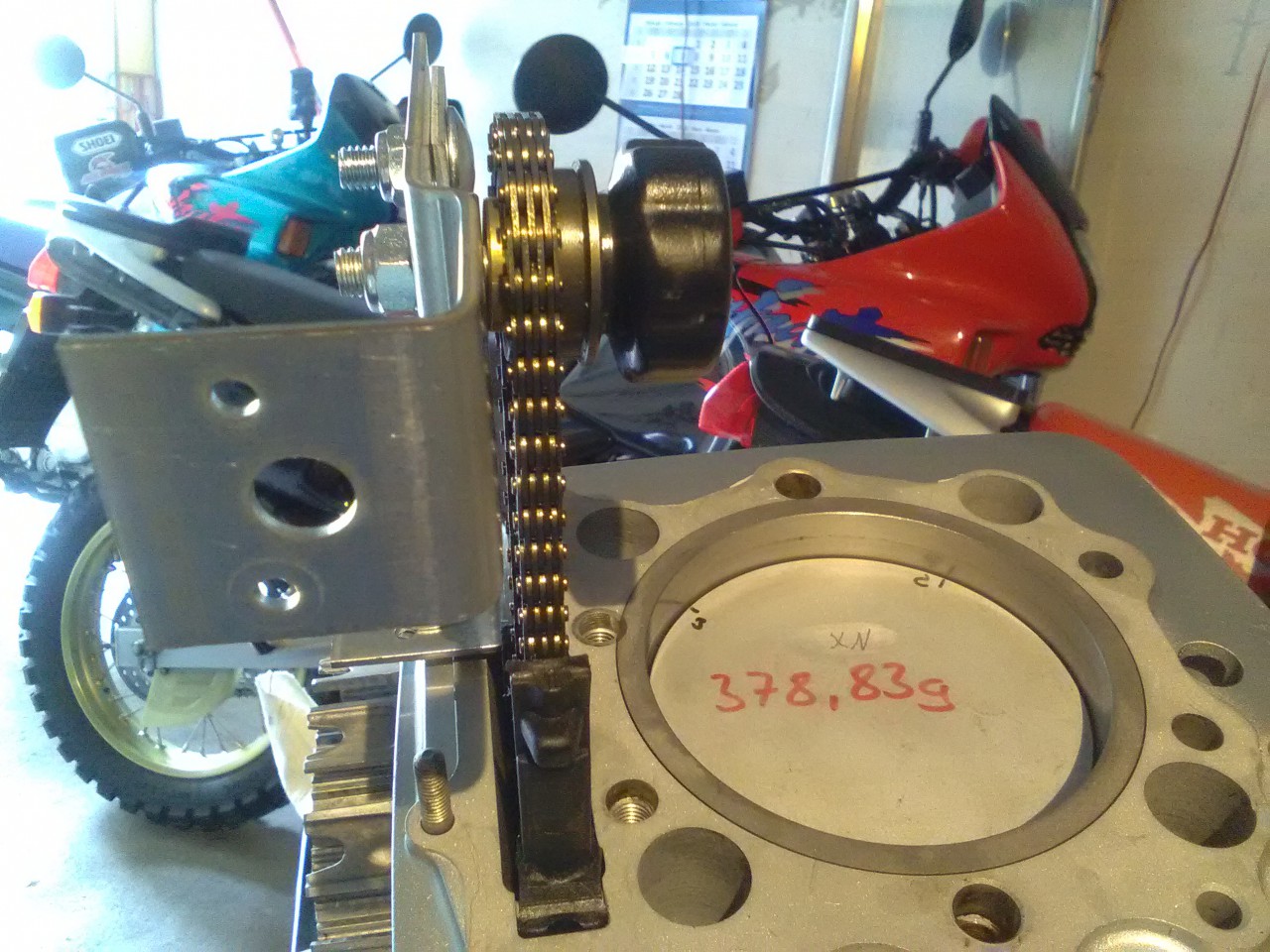

Damit die Kette nicht immer von dem Ritzel springt, gibt es den hier:

Also der Kettenhalter ist ja Mega :!: :!: Wenn das deine Werkstatt ist,da kann man ja vom Boden essen :D Soviele Domis in einer Reihe auch cool :!: :!:
So jetzt werde ich gleich mal den Kettenspanner ausbauen und dann müsste man ja dann merken ob sie aufliegt oder nicht.Nice Sunday :D
Beiträge: 5380
Re: Zylinderkopf XR 600 auf domi?
young67 hat geschrieben: So 13. Sep 2020, 12:37 Also der Kettenhalter ist ja Mega :!: :!: Wenn das deine Werkstatt ist,da kann man ja vom Boden essen :D Soviele Domis in einer Reihe auch cool :!: :!:
Klar muss der Boden sauber sein.
Wenn eine Schraube herunterfällt, möchte ich sie auch wiederfinden. ;)

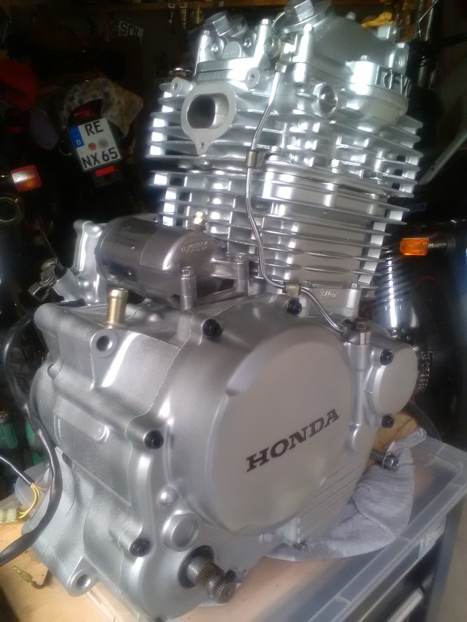

Nun, eine Domi fehlt noch.
Aber der Motor ist noch sauberer als der Boden.
So eine Reinraum gibt es noch öfters hier im Forum....

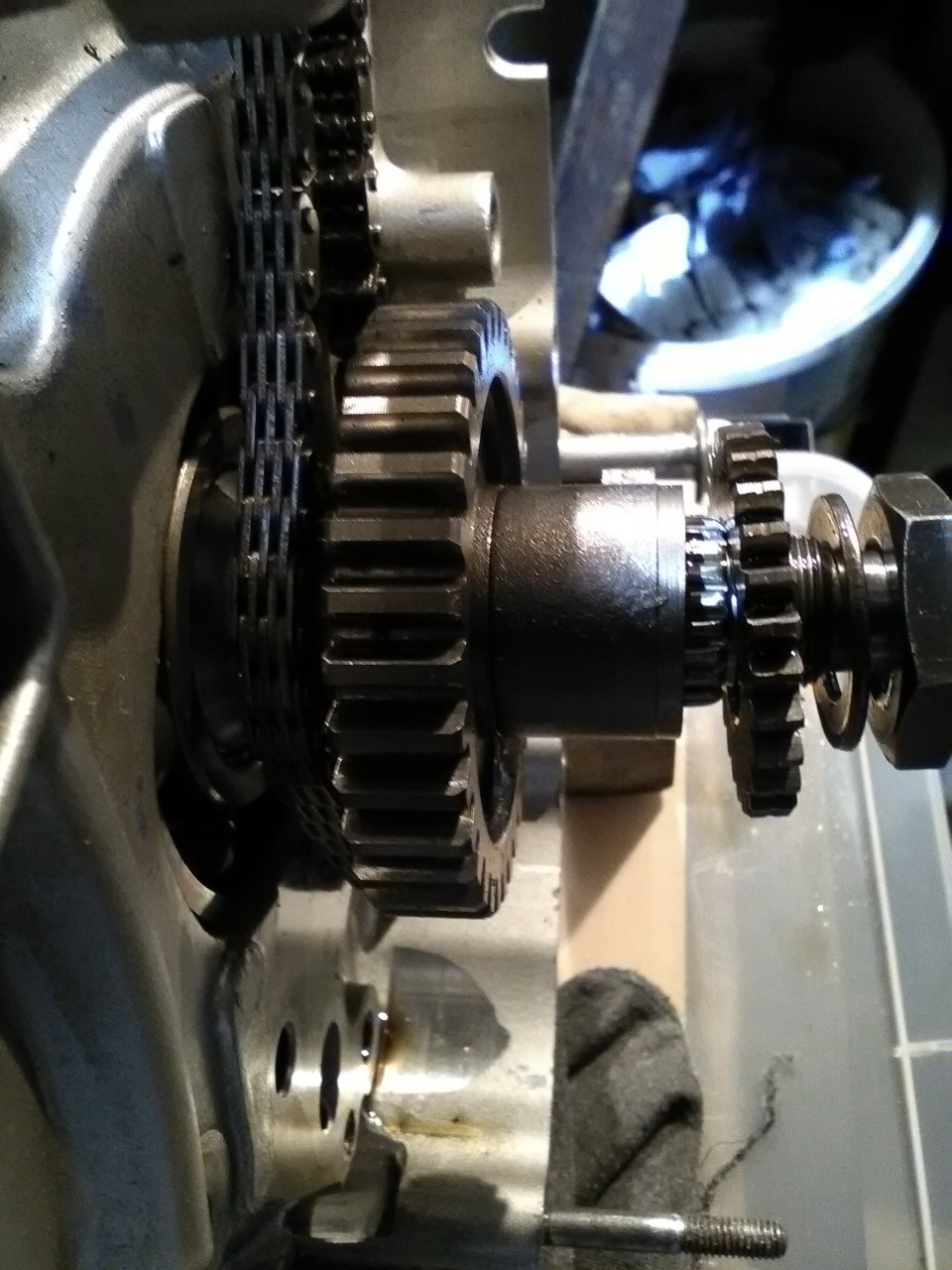

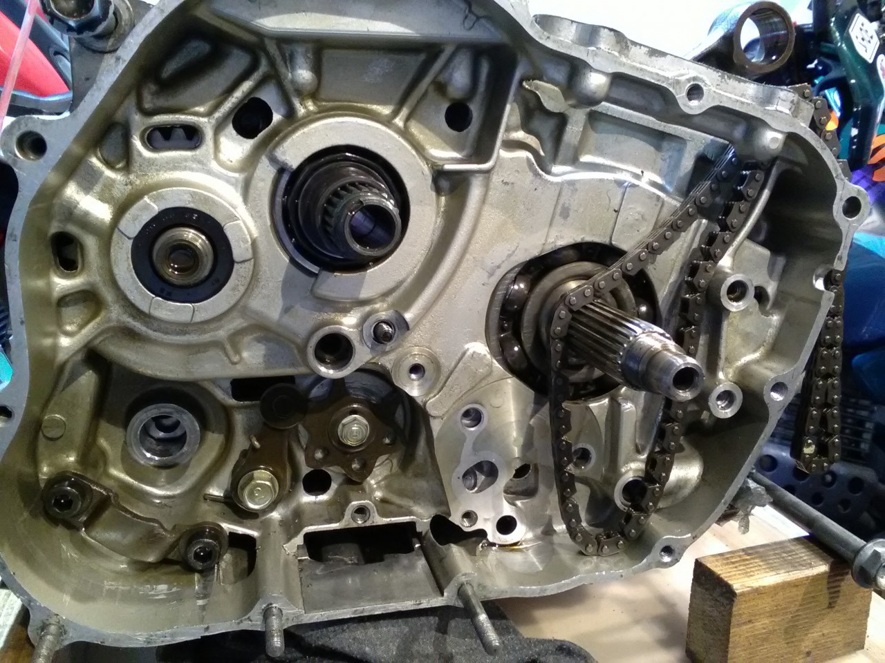

Beiträge: 5380

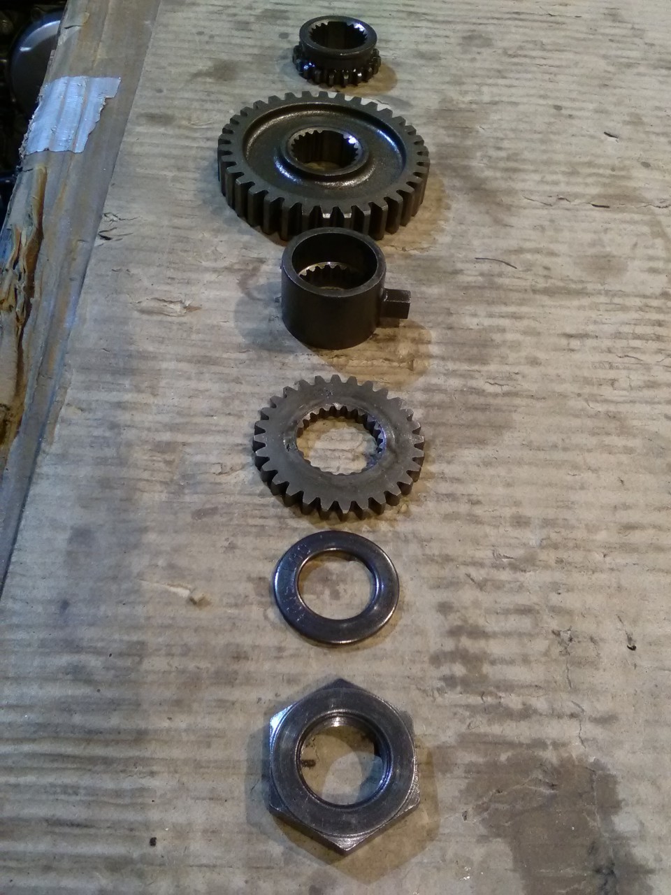

Das sind die einzigen Bilder, die ich gefunden habe.
Sind von einem 88er Motor mit kicker, sollte aber passen.
Selbst der Kontaktgeber des pickup geht auch nur in einer Stellung drauf.

Supi leider nicht :D Also ich hab ja wie gesagt ein XR 600 Motor hier liegen und da kann man ohne Probleme das besagte Ritzel um 180 Grad drehen.
Das das Ritzel nur in einer Position passt wird ja mit dem breiten Zahn gewährleistet Ich finde es nur komisch das die Kette durch die lange Kante vorne ja dafür predestiniert ist oder so :) beim zusammen bau runter zu rutschen.Anyway ich schraub das Morgen so zusammen und schau was passiert. :P Ich bin noch nicht so firm was das runterladen vom Handy angeht,hab so ein Xiomi da ist alles ein bisschen anders Dann kommen bald auch mal Bilder von der Kleinen :) Mfg Olaf
