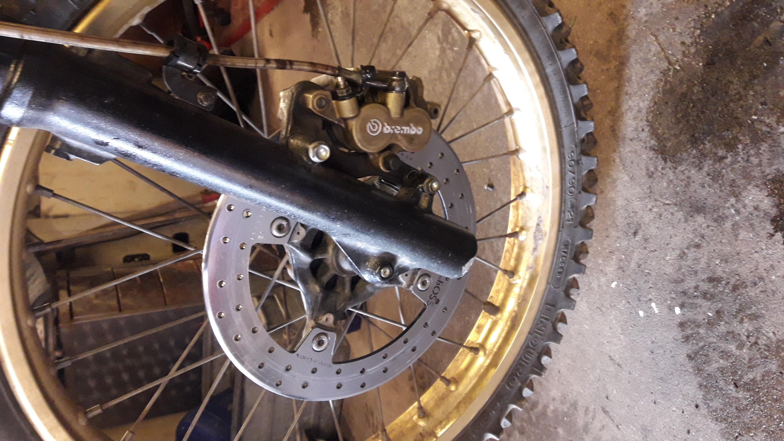

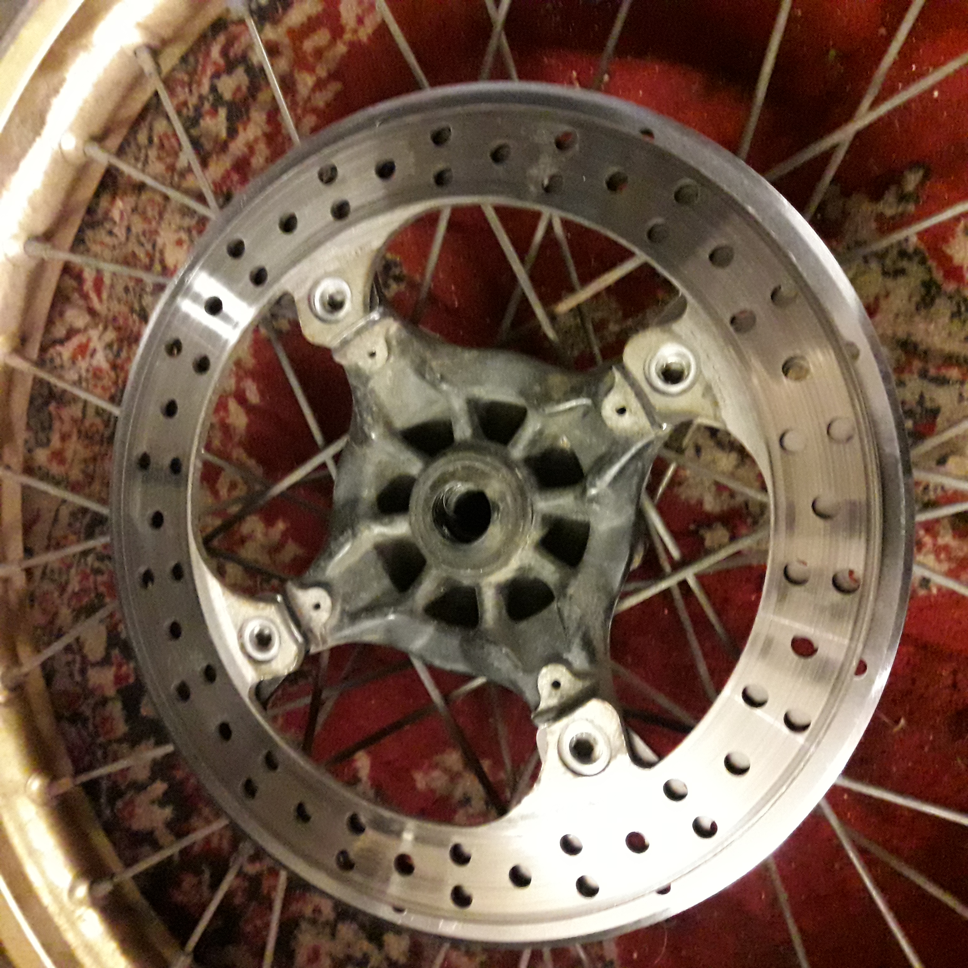

Es ist Vollbracht! Bremsscheibe einer XRV 750 mit den Standrohren einer SLR und den Tauchrohren einer NX 650 kombiniert.
Alles nur damit man zum TÜV Termin nur die Felge umstecken muß. Jetzt kann Ich mich auf die Suche machen nach einem Prüfer (§21) der Mir auch die 21" Felge und das 130/80-17 er Hinterrad einzutragen.

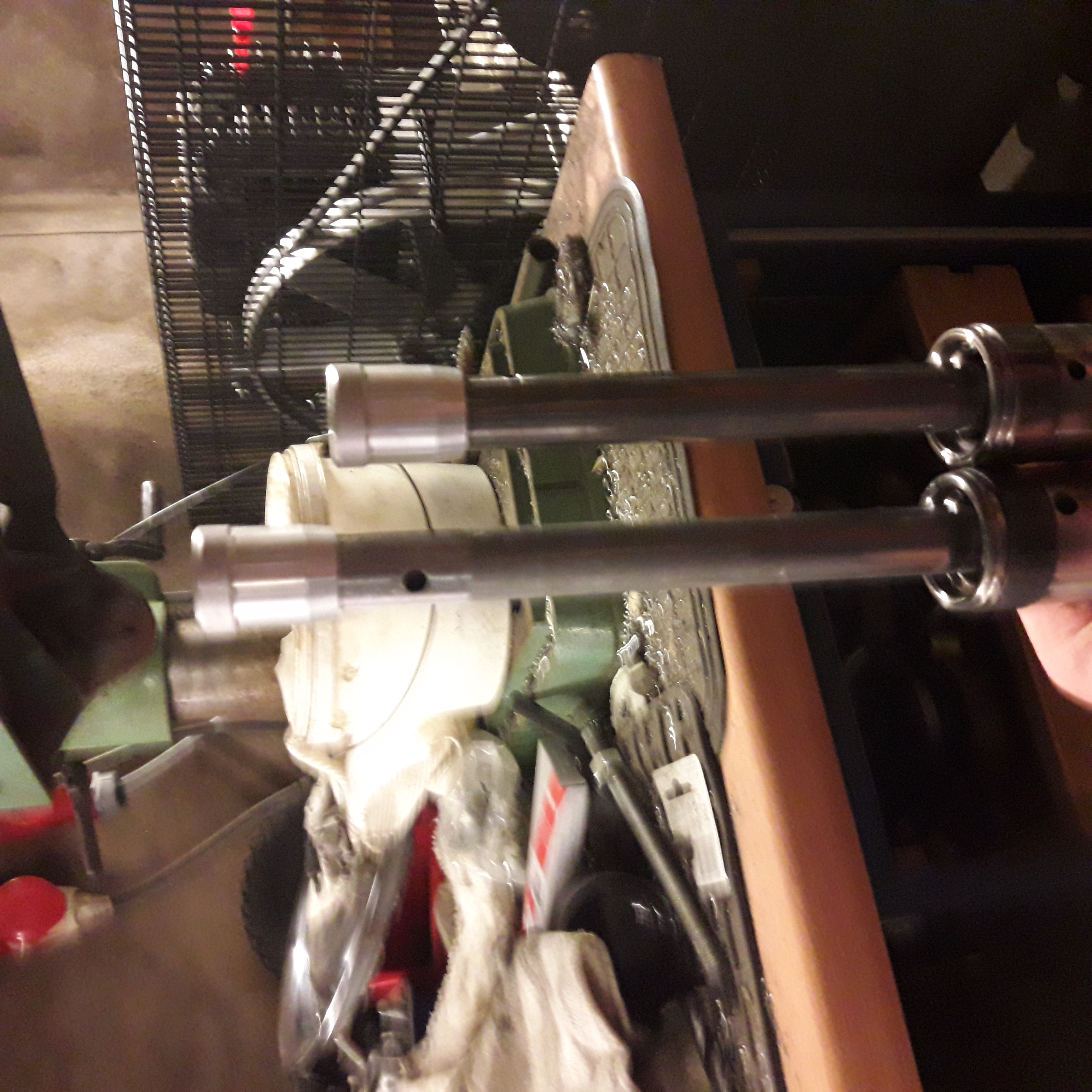

Das letzte Bild ist der Längenunterschied der Standrohre von NX und SLR. Gut 5cm im Komplettverbautem Zustand.
