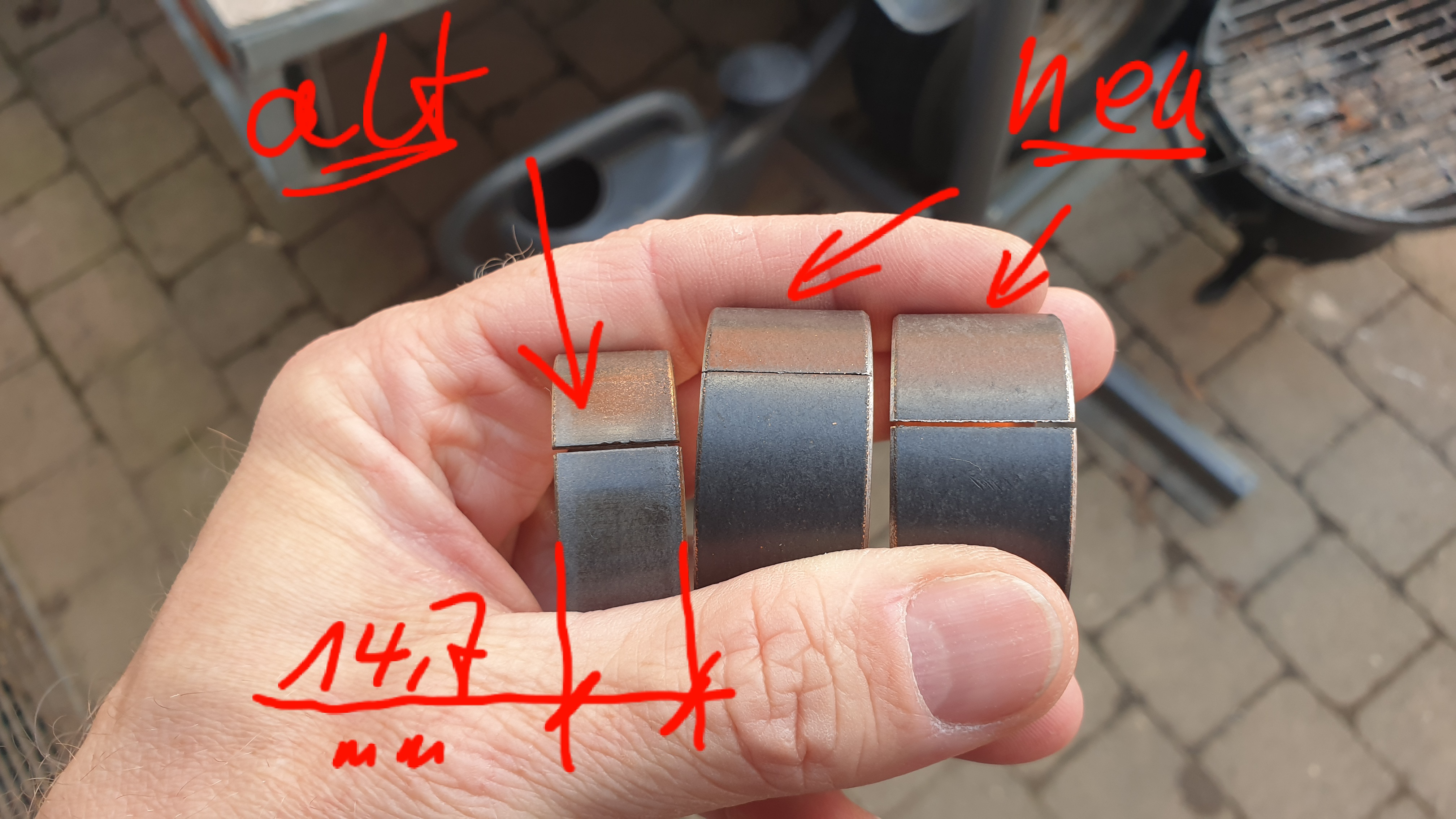

Ich habe die Gabel meiner NX650 zerlegt und wollte neue Gleitbuchsen einbauen.
Diese hab ich bereits bestellt und nun festgestellt,  daß die neuen Buchsen fuer das Standrohr breiter sind als die (siehe Bild) alten.
Ich weiss nicht ob ich ne RD02 oder RD08 Gabel habe , oder gab es gar Unterschiede innerhalb der RD02-Baureihe?
Es wäre klasse wenn mir jemand helfen kann, fuer welches Modell / Baujahr ich die Buchsen bestellen muss.

Egal Welche Gabel Du hast. die Buchsen sollten eigentlich die gleichen sein.
Die im Standrohr ist die Nummer 51414KCR003. Hier ist die Graue Beschichtung innen und Kupfer außen.
Die die am Tauchrohr sitzt ist etwas breiter und hat die Nummer 51415MG2701. Hier ist die Beschichtung grau außen und Kupfer innen.

Ich vor einiger Zeit ebenfalls bestellt, die Teilnummern sind alle gleich, so wie Gunnar schrieb. Eventuell Fehler bei der Bestellung?

Hast Du das Bild noch für uns?

hier die Bilder..... Nach euren Ausführungen scheint das dann wohl ne falsche Lieferung zu sein

Daß die neuen Buchsen breiter sind als die alten, sollte nicht von Nachteil sein. (Führung der Holme)

.... das war auch mein Gedankengang:
breiter = besser = neuer => also koennte das eine Verbesserungssmassnahme von RD02 zu RD08 sein....
ABER die breitere Buchse passt NICHT bei meiner Gabel, welche - dieser Logik folgend - dann ne RD02 waere
Re: Gabel - Modell / Baujahr ?
Nein. Die Buchsen sind dann nicht für eine Dominator oder gar eine Honda.
Die RD02/08 Buchsen sind gleich und die gleichen Buchsen passen auf hunderte Modelle von Honda.
Zumindest so wie ich das gesehen habe.

Ich hab die neulich bei meiner RD02 auch getauscht und soviel ich weiß sind die unterschliedlich da ..........
eine ist fürs Tauchrohr und eine fürs Standrohr ist. ( auf cmsnl.com die Position 11 & 12 in der Explosionszeichnung ).

so sieht man mal wieder wie die Erinnerung täuschen kann.
Ich habe gerade noch mal meine alte Gabel raus gekrahmt und siehe da Beide Buchsen sind gleich breit, 14.6 mm.
Die auf dem Standrohr ist wohl mit 1mm doppelt so dünn wie die im Tauchrohr.
Auf dem Foto links ist die vom Standrohr.

Leider nein Rolf. Die Buchse liegt in einer Nut im Standrohr und da passt keine breitere rein.
Die andere Buchse im Tauchrohr darf auch nicht breiter sein da ansonsten der Simmering nicht mehr rein geht.
flippeldippel hat eindeutig falsche Buchsen bekommen.

Ja, das hatte ich so ja auch schon festgestellt, die Buchsen die ich neu gekauft habe sind zu breit und folglich die Falschen.
'habe nun Neue bestellt.
