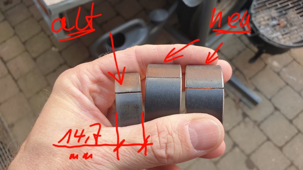

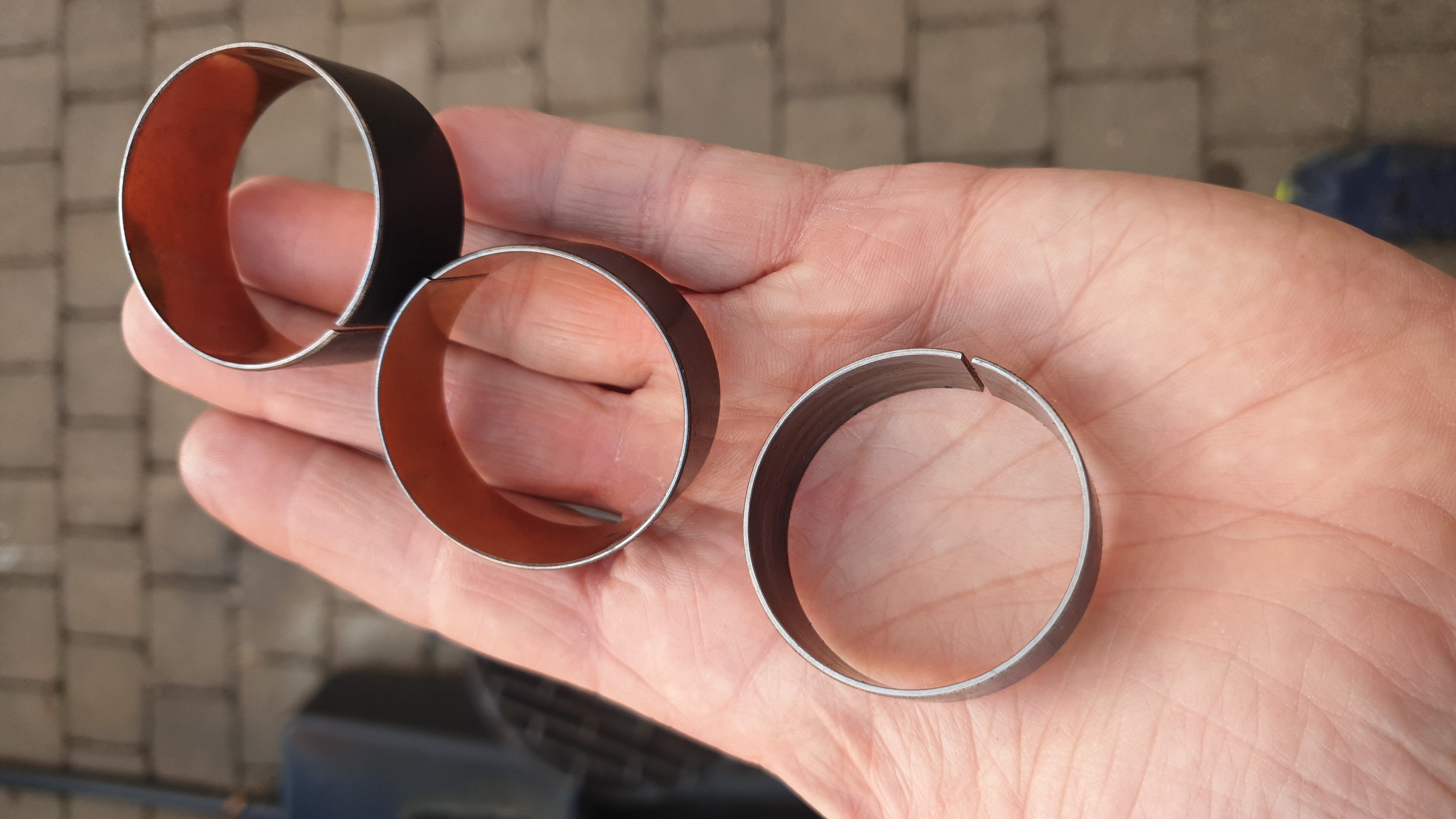

Ich habe die Gabel meiner NX650 zerlegt und wollte neue Gleitbuchsen einbauen.
Diese hab ich bereits bestellt und nun festgestellt,  daß die neuen Buchsen fuer das Standrohr breiter sind als die (siehe Bild) alten.
Ich weiss nicht ob ich ne RD02 oder RD08 Gabel habe , oder gab es gar Unterschiede innerhalb der RD02-Baureihe?
Es wäre klasse wenn mir jemand helfen kann, fuer welches Modell / Baujahr ich die Buchsen bestellen muss.

hier die Bilder..... Nach euren Ausführungen scheint das dann wohl ne falsche Lieferung zu sein

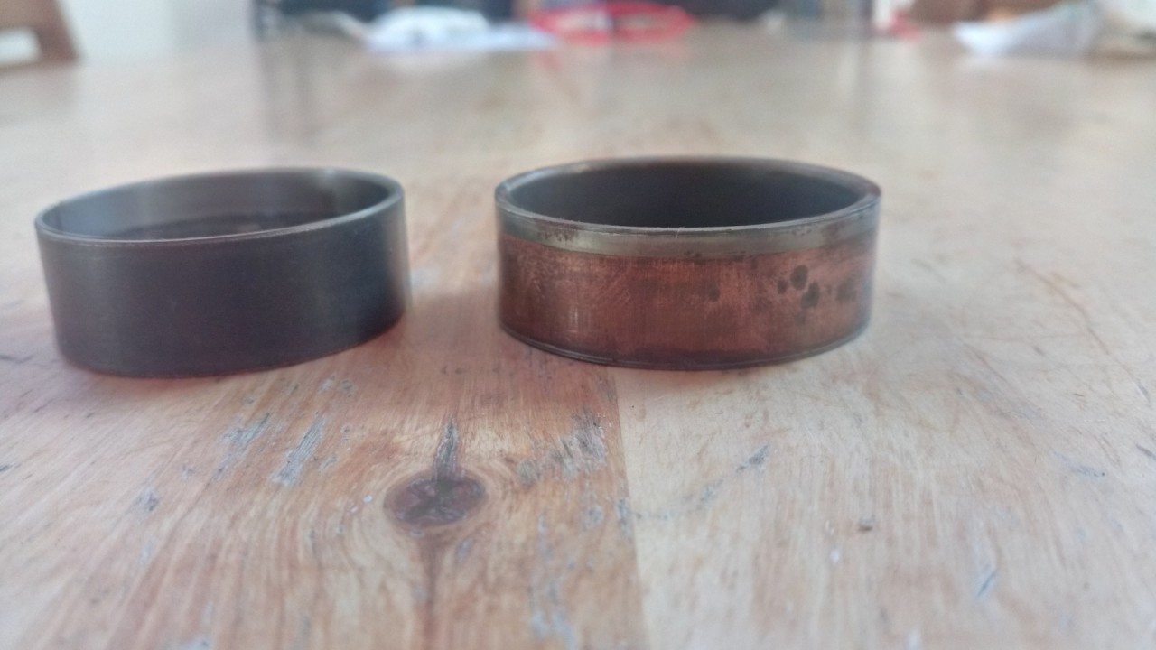

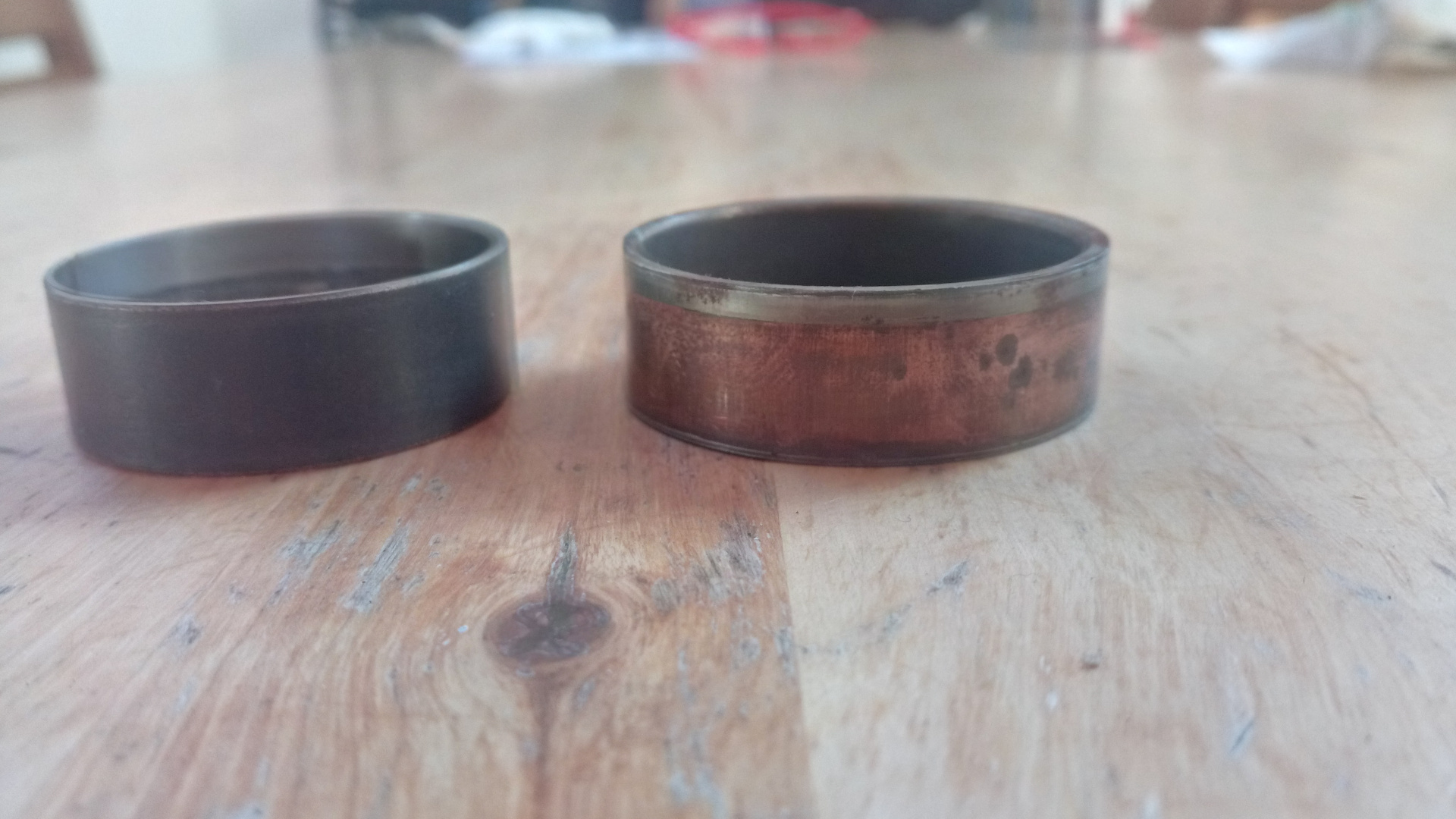

Ich habe gerade noch mal meine alte Gabel raus gekrahmt und siehe da Beide Buchsen sind gleich breit, 14.6 mm.
Die auf dem Standrohr ist wohl mit 1mm doppelt so dünn wie die im Tauchrohr.
Auf dem Foto links ist die vom Standrohr.

Leider nein Rolf. Die Buchse liegt in einer Nut im Standrohr und da passt keine breitere rein.
Die andere Buchse im Tauchrohr darf auch nicht breiter sein da ansonsten der Simmering nicht mehr rein geht.
flippeldippel hat eindeutig falsche Buchsen bekommen.

Ja, das hatte ich so ja auch schon festgestellt, die Buchsen die ich neu gekauft habe sind zu breit und folglich die Falschen.
'habe nun Neue bestellt.
