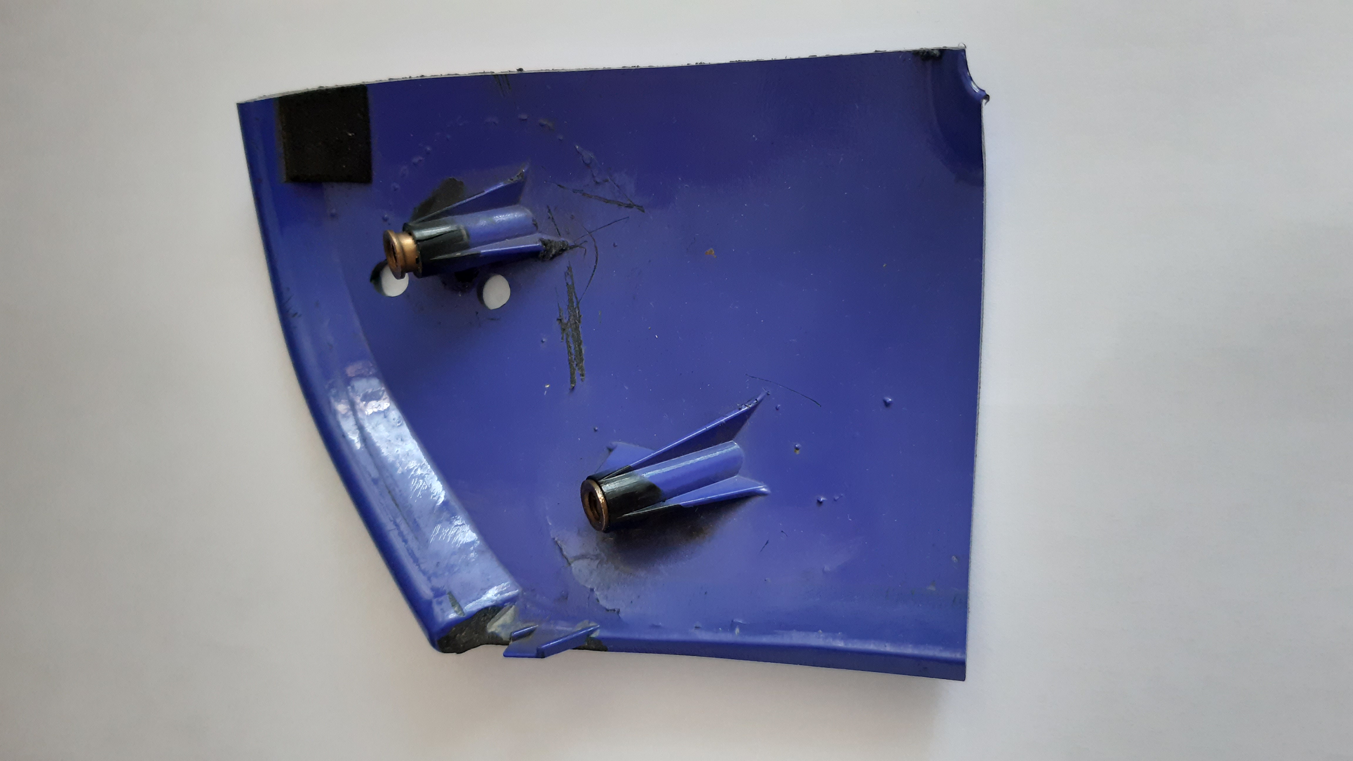

Hallo Leuts,
für ein Experiment
suche ich defekte Verkleidungsteile die man nicht mehr gebrauchen kann. Ab BJ 92 - 96.
Einzige Bedingung, im Bereich der Messingdübel sollte alles in Ordnung und die Dübel noch da sein.
Können auch rausgeschnitten sein.
Versand wird natürlich übernommen.

So z.B.
Farbe egal.
Die Dübel findet man in der Frontmaske über der Lampe und bei den Frontblinkerbefestigung.

Gurke650 hat geschrieben: Mi 24. Feb 2021, 18:54 Ich glaube, ich habe noch eine Frontmaske wo die Messingnuppies sich mitdrehen. Würde das helfen?
Aber selbstverständlich. Wenn es klappt, wie ich mir das ausgedacht habe, kann ich sie Dir reparieren.
Genau das ist mein Anliegen.
Wenn man diese Gewindehülsen zieht, ohne vorher das innenliegende Plättchen zurück zu holen, beschädigt man die äußere Kunststoffhülle.
Tolek hat geschrieben: Mi 24. Feb 2021, 17:10 Sind da ab 92 Gewindehülsen drinne :?:
Das sind nicht nur Gewindehülsen, sondern Spreizdübel. Die haben innenliegend einen Konus. Dreht man die Schraube rein, so spreizt sich die Gewindehülse, indem die Messingplatte nach vorne geschoben wird.
Ein normales Entfernen des Dübels ohne Beschädigung der Hülle ist nicht möglich. Zudem sich ein loser Dübel schon einen gewissen Innenkonus in die Hülle gefräst hat.

steffen hat geschrieben: Mi 24. Feb 2021, 18:22 Diese Hülsen sehe ich zum ersten Mal.
Aber ok, ich hatte noch nicht viele Verkleidungsteile der Baujahre ab 1992 vor mir liegen.
Die Maske von Gurke ist von 88- 91. Oder ab 96, jedenfalls wo die Blinker außen sind. Stimmt, ist ja im Avatar beschrieben.
Experimant gelungen.
Dübel gezogen und wieder eingeklebt. und ein paar Risse in der Hülse geschweißt.
Meine Maske auch repariert.
