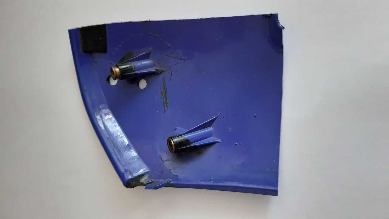

- Beiträge: 5613
Re: Suche kaputte Verkleinugsteile
So z.B.
Farbe egal.

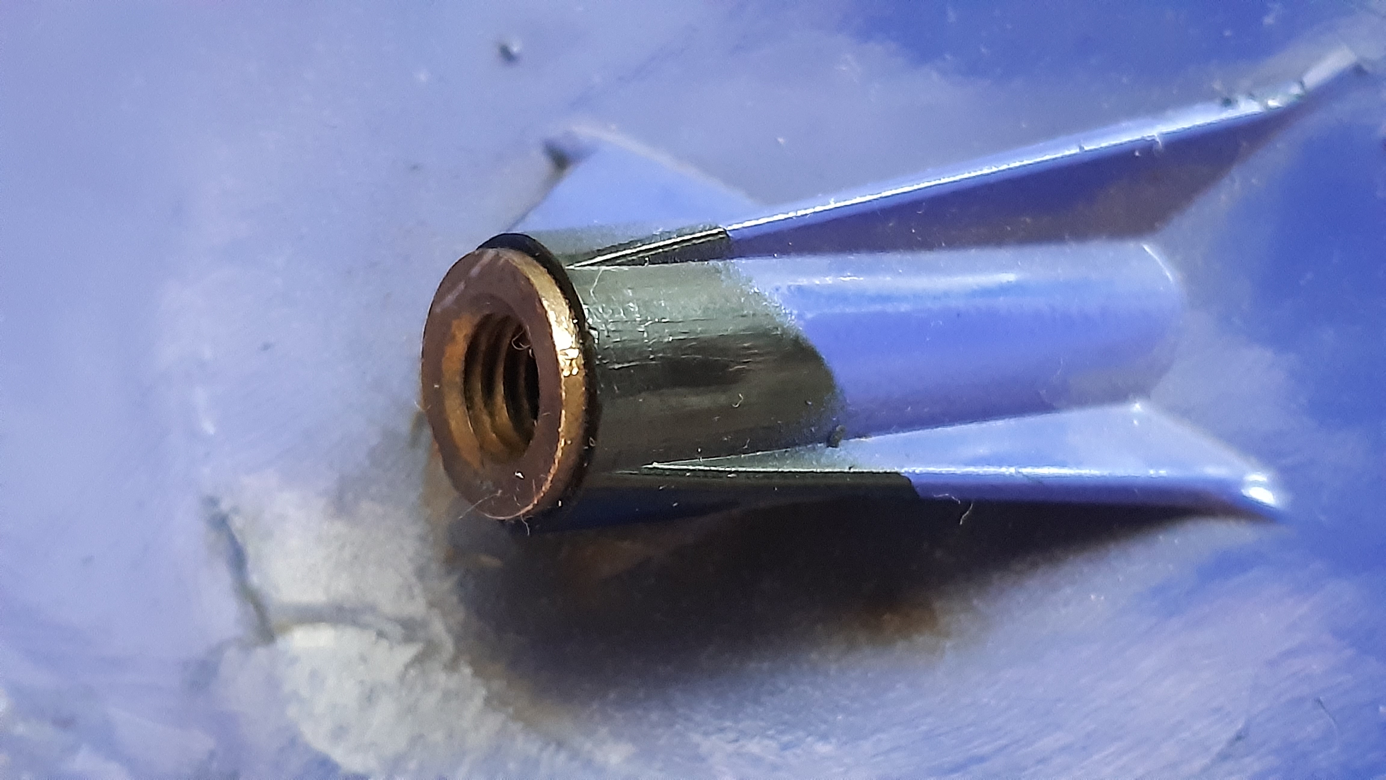

Die Dübel findet man in der Frontmaske über der Lampe und bei den Frontblinkerbefestigung.
Farbe egal.

Aber selbstverständlich. Wenn es klappt, wie ich mir das ausgedacht habe, kann ich sie Dir reparieren.Gurke650 hat geschrieben: Mi 24. Feb 2021, 18:54 Ich glaube, ich habe noch eine Frontmaske wo die Messingnuppies sich mitdrehen. Würde das helfen?
Genau das ist mein Anliegen.
Wenn man diese Gewindehülsen zieht, ohne vorher das innenliegende Plättchen zurück zu holen, beschädigt man die äußere Kunststoffhülle.
Das sind nicht nur Gewindehülsen, sondern Spreizdübel. Die haben innenliegend einen Konus. Dreht man die Schraube rein, so spreizt sich die Gewindehülse, indem die Messingplatte nach vorne geschoben wird.
Ein normales Entfernen des Dübels ohne Beschädigung der Hülle ist nicht möglich. Zudem sich ein loser Dübel schon einen gewissen Innenkonus in die Hülle gefräst hat.

Gefunden, zwei Gewinde sind locker.

Experimant gelungen.
Dübel gezogen und wieder eingeklebt. und ein paar Risse in der Hülse geschweißt.
Meine Maske auch repariert.
