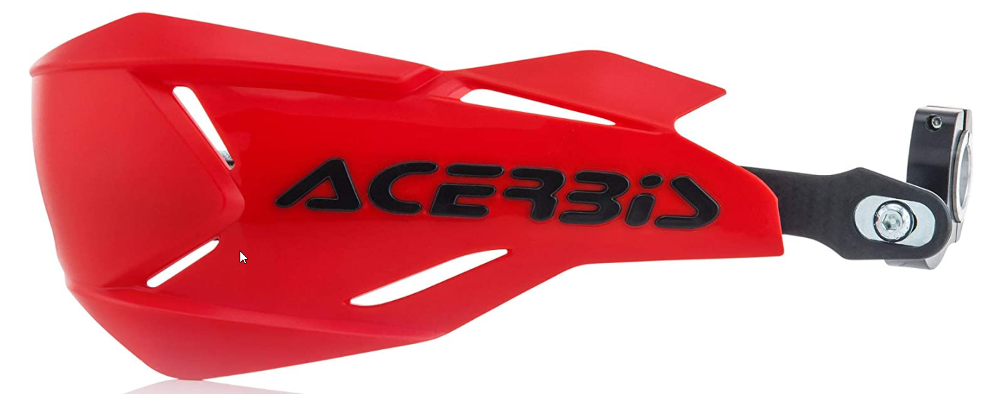

ich hab hier mal gespannt mitgelesen, da auch ich gerne die Elefantenohren gegen eine etwas moderne Optik tauschen würde.
Ich für meinen Teil kann von einem Fehlversuch beim Produkt "Handschutz Acerbis X-Factory" berichten.
Pro der Handschutz hat einen Alubügel und ist sehr stabil, contra dadurch lasst er sich auch schlecht anpassen. Habe einen ganzen Abend hin und her probiert, es ist nicht möglich die Acerbis X-Factory Dinger an die RD 02 zu bekommen. Auch nicht mit Verschieben der Armaturen. Schlussendlich war es der eingeschränkte Lenkeinschlag und das fehlende Hebelspiel das Problem. Kupplung und Bremsseitig. Ich denke es wäre möglich hier mit anderen Hebeln (verkürzte) zurechtzukommen, wenn man akzeptieren kann an der Verkleidung (bei maximalen Lenkeinschlag, ist nicht viel, aber in meinen Augen hinderlich) anzuschlagen. Hier muss jeder selber entscheiden, wie oft er im Alltag maximal einschlägt, aber eigentlich in meinen Augen bei jedem Abstellen auf den Seitenständer. Für mich inakzeptabel daher gingen die Dinger jetzt in die Retour, was eigentlich schade ist in Rot/Schwarz (es sind viele Farben erhältlich) passten sie super zur Optik meiner Domi. Hat vielleicht jemand eine Empfehlung zu verkürzten und dann einstellbaren Hebeln, die sie originalen ersetzen könnten?
Entsprechend stelle fest das es anscheinend keine unmittelbar passenden Handguards für die RD 02 mit originalem Lenker (was ja auch sehr unterschiedlich war (88-94)) gibt, richtig?
@steffen: Lag es jetzt an den Heizgriffen, das Polisport nicht geht? Wie sieht es aus ohne Heizgriffe? Was meinst Du?

Die Polisport gingen bei mir auch nicht und das ohne Heizgriffe. Die ganze Lenkergemotrie passt nicht und wenn du die Dinger dann dran bekommen hast passt es ausesn mit den Hebeln nicht.mianserin hat geschrieben: Do 1. Apr 2021, 11:42 Moin,

Ich habe mir wieder originale Ohren dran gemacht und bin Glücklich.
