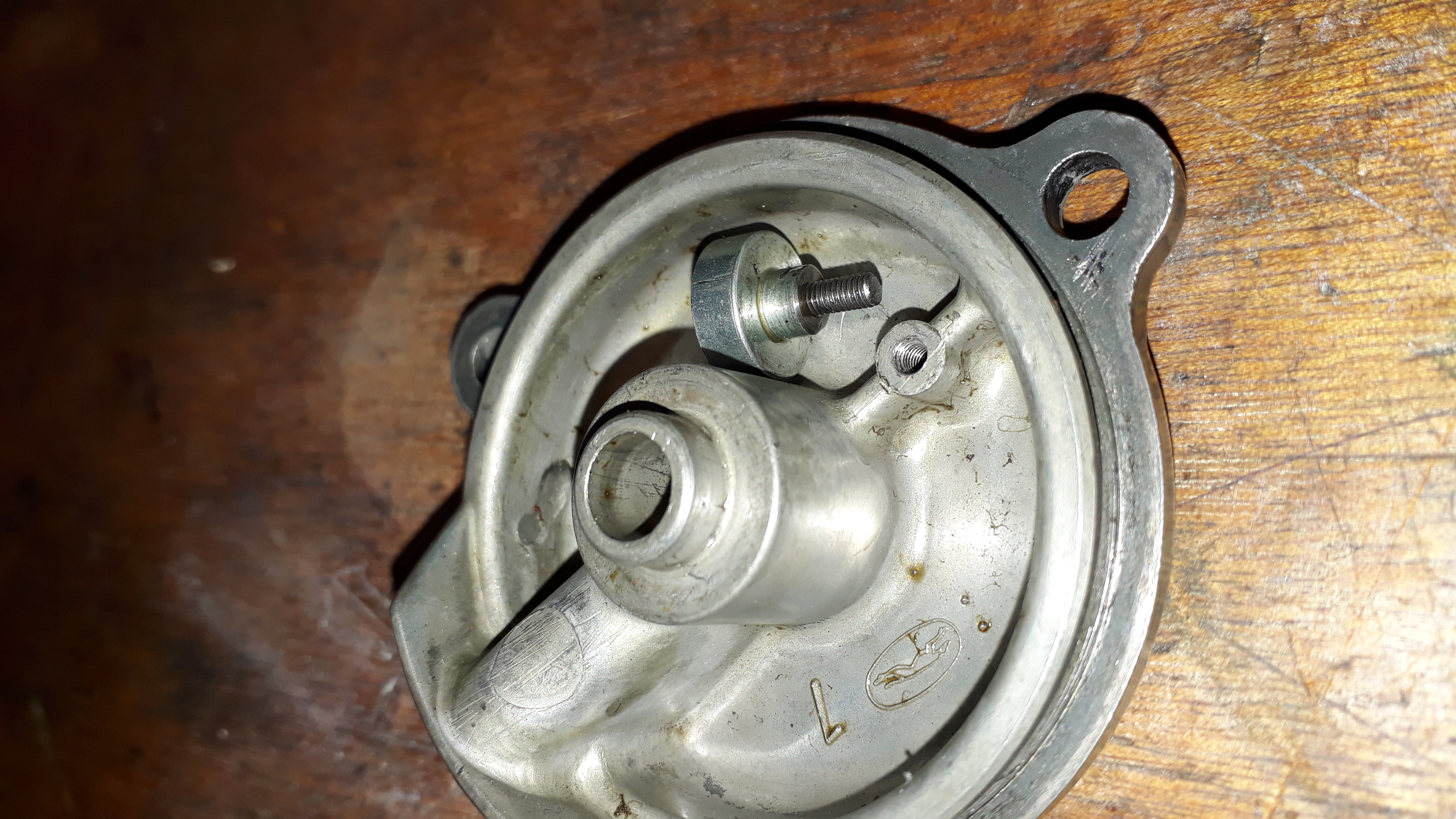

Hallo, folgenden Umbau fand ich beim sortieren meiner Teile im Lager, die Idee finde ich gigantisch. Ja, eine magnetische Ölablassschraube kenne ich, habe ich auch, und ich habe auch eine, da hat sich der Magnet aus der Schraube gelöst, kommt nicht gut im Motor. Sollte jemand eine Idee haben, wo dieser Magnet, oder was ähnliches zu bekommen wäre, ich könnte eine kleine Serie auflegen, produzieren, umbauen. Gruß Alex

2 Sekunden gegoogelt: https://www.mtsmagnete.de/magnetsysteme ... sengewinde
Da gibt es Magnete in allen Geschmacksrichtungen. ;)

Hallo, nur ein Gedanke, so verstand ich den Ölfluss, das Öl kommt von außen am Ölfilter an, und dann durch den Filter durch, durch den Kanal in diesem Deckel zum Kopf und KW, Gruß Alex

zu der Seite mit den Magneten, wie soll ich sagen, klasse, danke, da ist ja auch meiner, nun, wer so einen Deckel will soll mich direkt anschreiben, wegen dem Gewinde reinschneiden, und ich bräuchte dann seinen Deckel, so viele zum Hergeben habe ich nicht ..., Gruß Alex

Spannend, ich meine, es ist ganu andersrum, der Dreck ist außen, bevor ich hier geantwortet habe, ging ich noch mal in meine Werkstatt und schaute mir den Deckel an. Das Loch aus dem das Öl kommt, der seitliche, dort wo der Kanal zur KW und zum Kopf geht, wird gespeist vom inneren des Ölfilters, oder ? Gruß Alex
