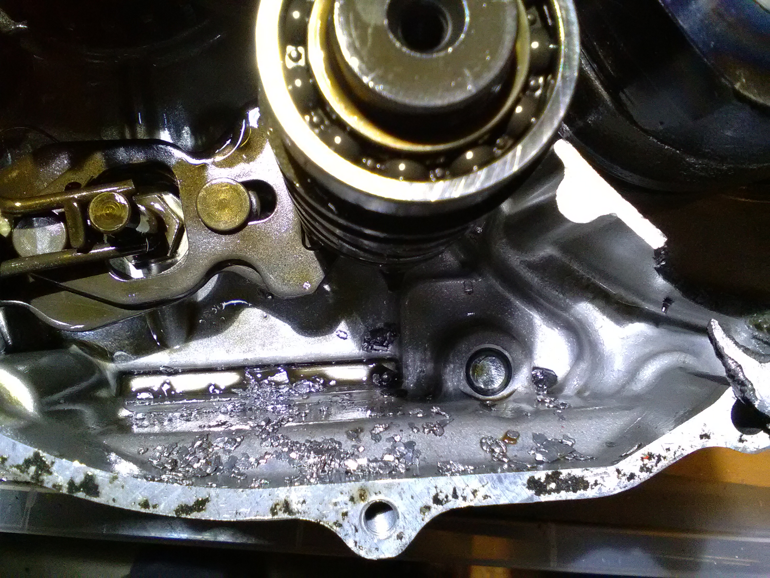

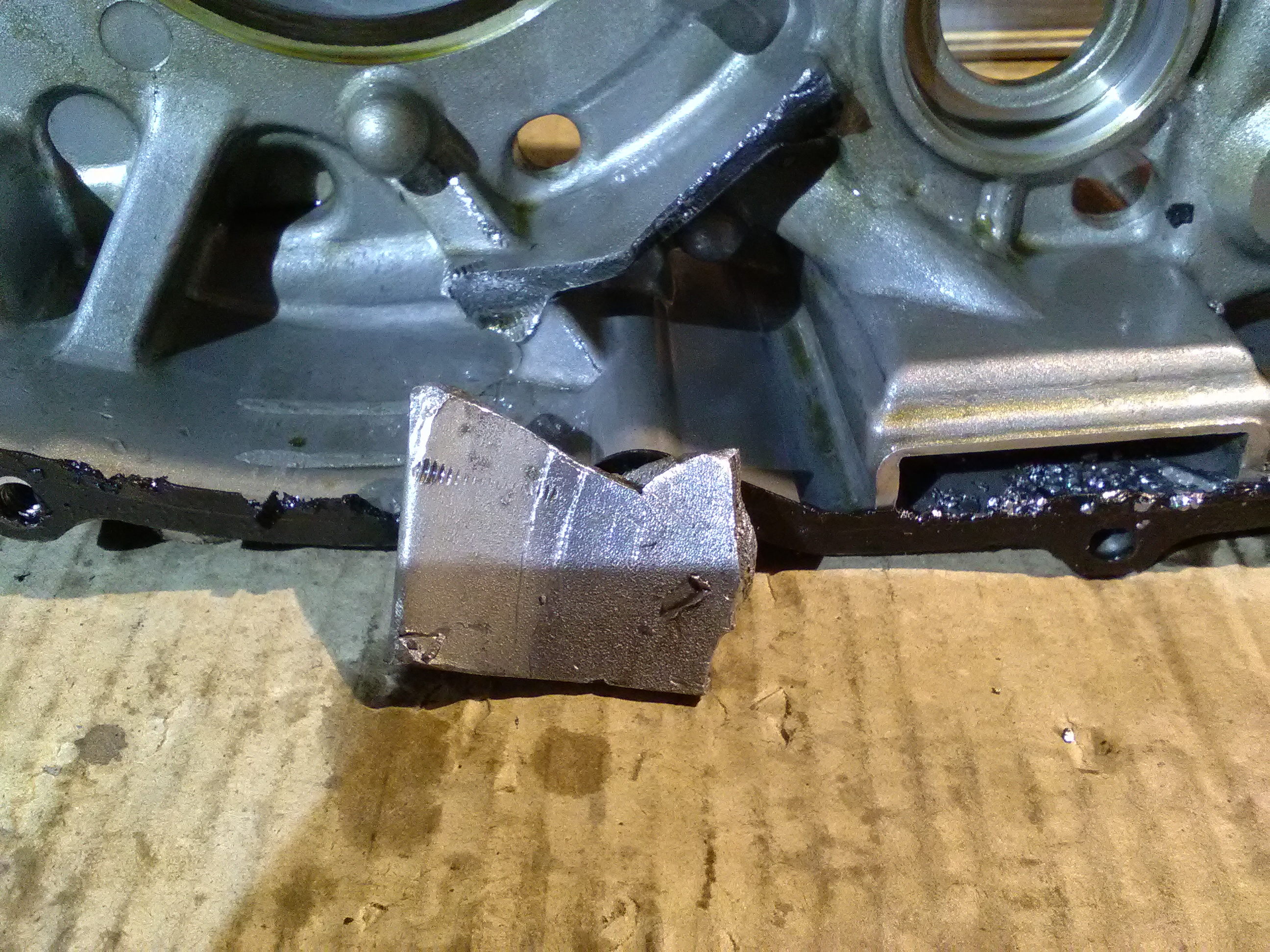

Das Magnet hätte mir damals beim Schraubenmotor auch nx genutzt, weil
Außen am Ölfilter keinerlei Späne zu sehen waren, dann wäre mir der Schaden schon längst aufgefallen.
und die Späne aus Alu bestanden.
Alle Späne sind im Sieb hängen geblieben.
Deshalb habe ich mich auch nicht genau mit dem Weg des Öles im Filter nicht großartig beschäftigt.
Hauptsache es kam Öl beim öffnen der Steigleitung raus. (Nach dem Wiederaufbau)
