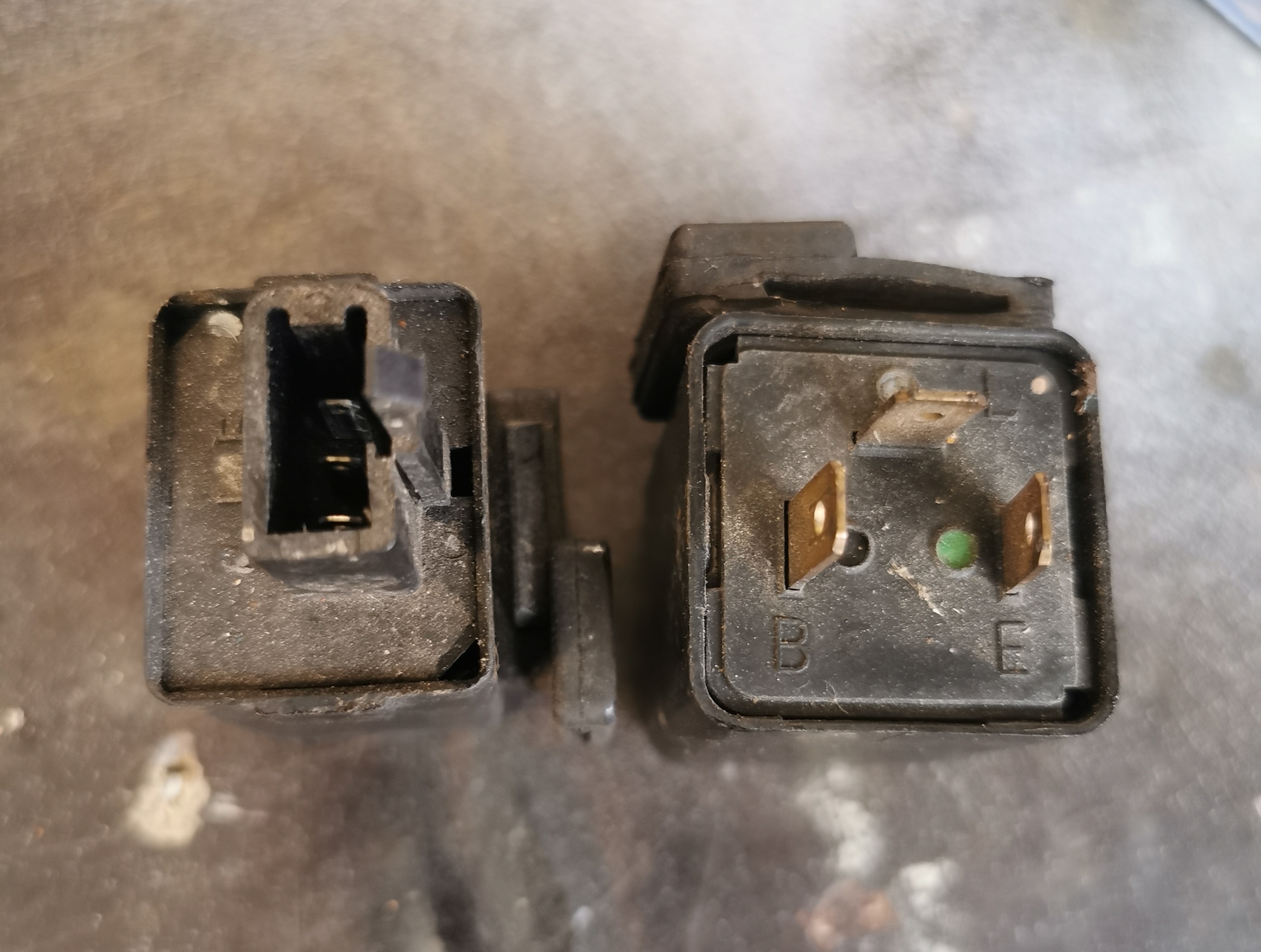

JackAss
Beiträge: 228
Motorrad: NX 650 RD08
CBR 900 RR SC28
Re: Schnelles Blinken........
Beitrag von JackAss »
ghostrider-nx hat geschrieben: Mo 19. Apr 2021, 08:56 versteh ich nicht. original relais rausziehen, lasst unabhängiges reinstecken. Problem erledigt.
Das wo du gepostet hast hat doch ganz anderen Stecker...
ghostrider-nx
Beiträge: 197
Registriert: Do 1. Apr 2021, 14:56
Wohnort: Kelheim
Motorrad: RD02
Beitrag von ghostrider-nx »
es gibt doch passende, war nur aus dem schnellen google
JackAss
Beiträge: 228
CBR 900 RR SC28
Das meinte ich
ghostrider-nx
Beiträge: 197
Wohnort: Kelheim
Motorrad: RD02
JackAss hat geschrieben: Mo 19. Apr 2021, 10:31Das meinte ich
Wieso hast du ein Dreipoliges?
Ah, du hast nur eine Kontrollleuchte?
Ich habe zwei (keine Seitenständerleuchte) und darum auch nur ein Zweipoliges Relais.
und die gibt es echt beinahe nicht mehr.
ghostrider-nx
Beiträge: 197
Wohnort: Kelheim
Motorrad: RD02
hatte auch 2 polig, brauchst nur noch eine masse vom rahmen dann geht das auch
ghostrider-nx hat geschrieben: Mo 19. Apr 2021, 11:41 hatte auch 2 polig, brauchst nur noch eine masse vom rahmen dann geht das auch
Gut zu wissen fürs Nächste mal.
