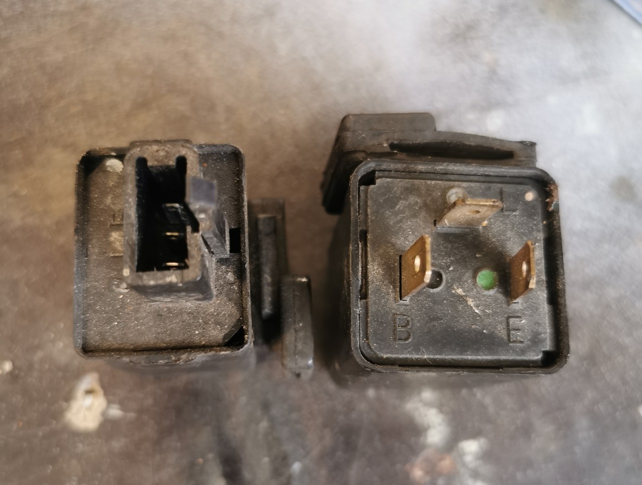

Re: Schnelles Blinken........
Warum kein anderes relais? Wegen den 10E?
Es geht einfach nicht mit einem normalen standard relais, wenn die Brinchen weniger last darstellen als die Original Lampen.
Aber ich vermute noch dazu eher du hast da noch zusätzlich irgendetwas falsch angeschlossen.
Check die verkabelung und kauf dir das Relais.
habe ich auch eingebaut.
5W Birnchen, habem meine.
grüsse
grüsse

ghostrider-nx
- Beiträge: 197
- Registriert: Do 1. Apr 2021, 14:56
- Wohnort: Kelheim
- Motorrad: RD02
versteh ich nicht. original relais rausziehen, lasst unabhängiges reinstecken. Problem erledigt.
JackAss
- Beiträge: 228
- Registriert: Do 4. Mär 2021, 11:43
- Wohnort: Königreich Württemberg
- Motorrad: NX 650 RD08
CBR 900 RR SC28 - Kontaktdaten:
Das wo du gepostet hast hat doch ganz anderen Stecker...ghostrider-nx hat geschrieben: Mo 19. Apr 2021, 08:56 versteh ich nicht. original relais rausziehen, lasst unabhängiges reinstecken. Problem erledigt.
ghostrider-nx
- Beiträge: 197
- Wohnort: Kelheim
- Motorrad: RD02
ghostrider-nx
- Beiträge: 197
- Wohnort: Kelheim
- Motorrad: RD02
- Beiträge: 2298
- Wohnort: El Centenillo
- Motorrad: 91er Domi 650
Wieso hast du ein Dreipoliges?
Ah, du hast nur eine Kontrollleuchte?
Ich habe zwei (keine Seitenständerleuchte) und darum auch nur ein Zweipoliges Relais.
und die gibt es echt beinahe nicht mehr.
ghostrider-nx
- Beiträge: 197
- Wohnort: Kelheim
- Motorrad: RD02
hatte auch 2 polig, brauchst nur noch eine masse vom rahmen dann geht das auch
- Beiträge: 2298
Gut zu wissen fürs Nächste mal.ghostrider-nx hat geschrieben: Mo 19. Apr 2021, 11:41 hatte auch 2 polig, brauchst nur noch eine masse vom rahmen dann geht das auch
