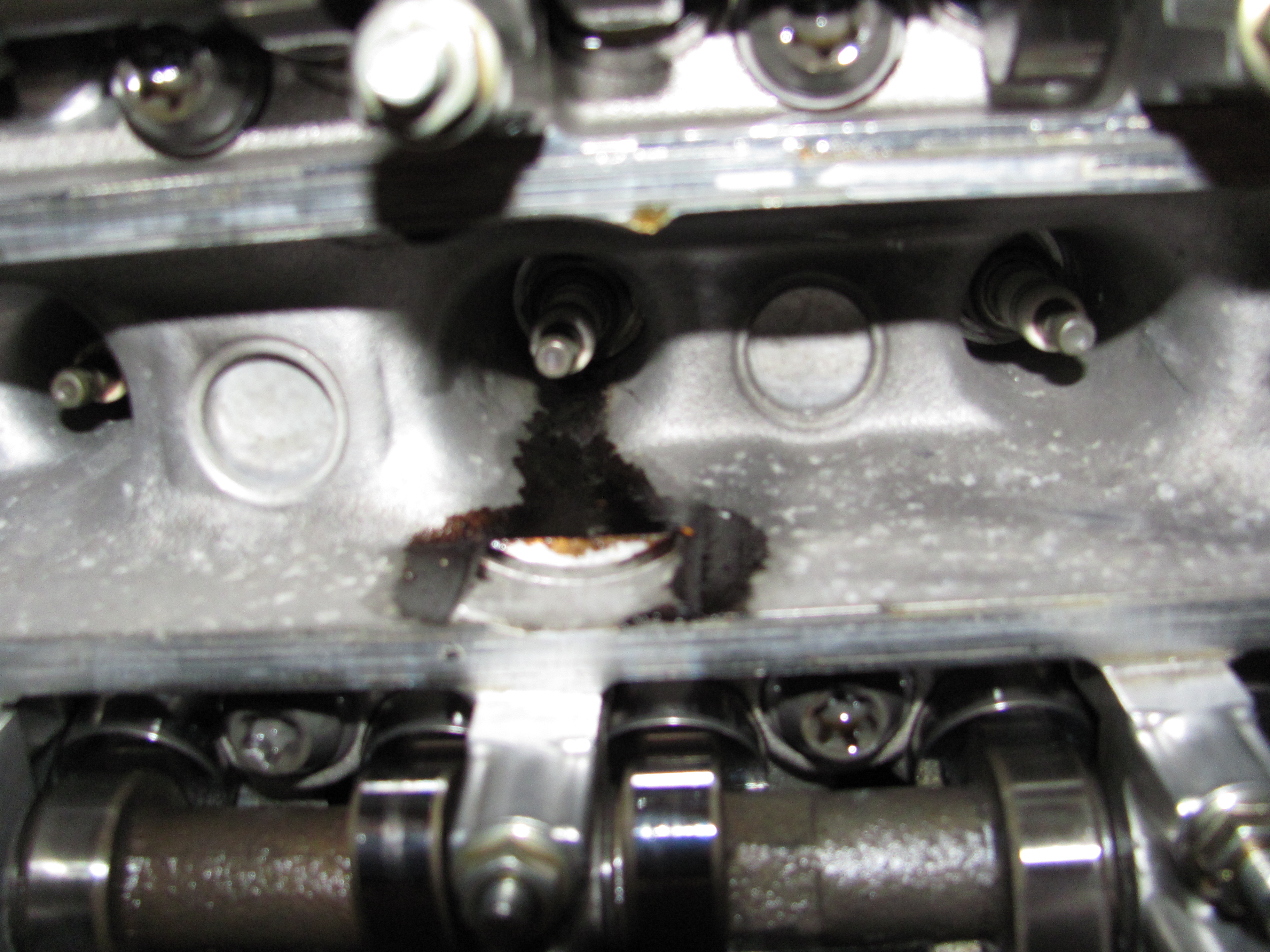

ich hab mal in einem Beitrag hier gelesen, dass Öl gerne rund um die Zündkerze raus kommt.
Weiteres genau dazu hab ich nicht gefunden, aber es klang so als wäre es nichts allzu Schlimmes.
Bei meiner Domi läuft auch Öl am Zylinderkopf raus, zwar nicht viel aber schon ein bisschen.
Ich weiß nicht genau woher es kommt, aber bevor ich den Kopf abmach frag ich lieber mal nach.
Man sieht das Öl in der Zündkerzenhöhle oberhalb vom Zündkerzengewinde und auf der linken Seite zwischen den Zylinderkühlrippen.
Beides sollte den gleichen Ursprung haben, aber um den genau rauszufinden muss bestimmt der Kopf ab.
Von der Dichtung zwischen Zylinderkopf und Zylinderkopfdeckel kommt es nicht.
Ich hoffe jemand kennt dieses Problem und kann mir weiterhelfen
Viele Grüße Max

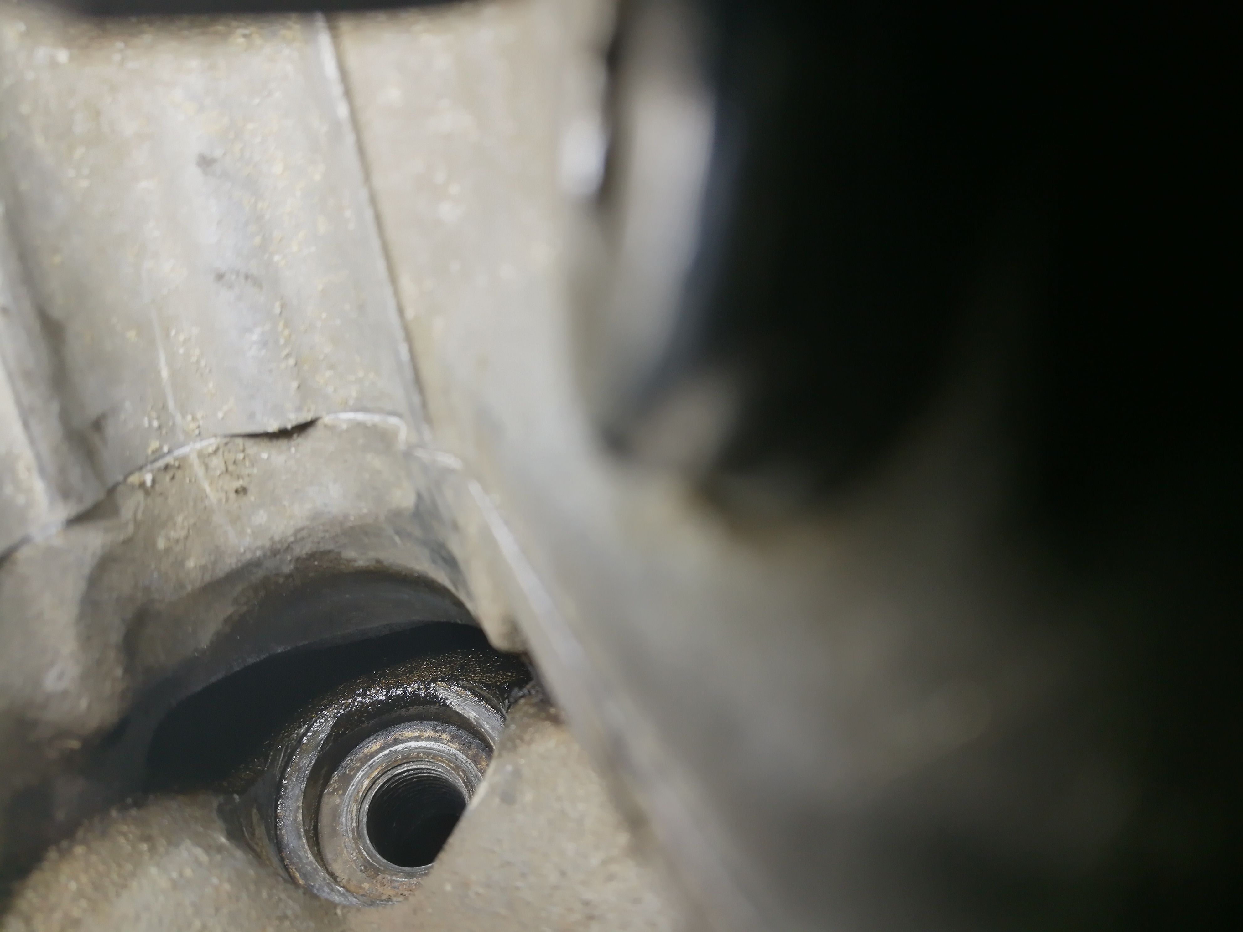

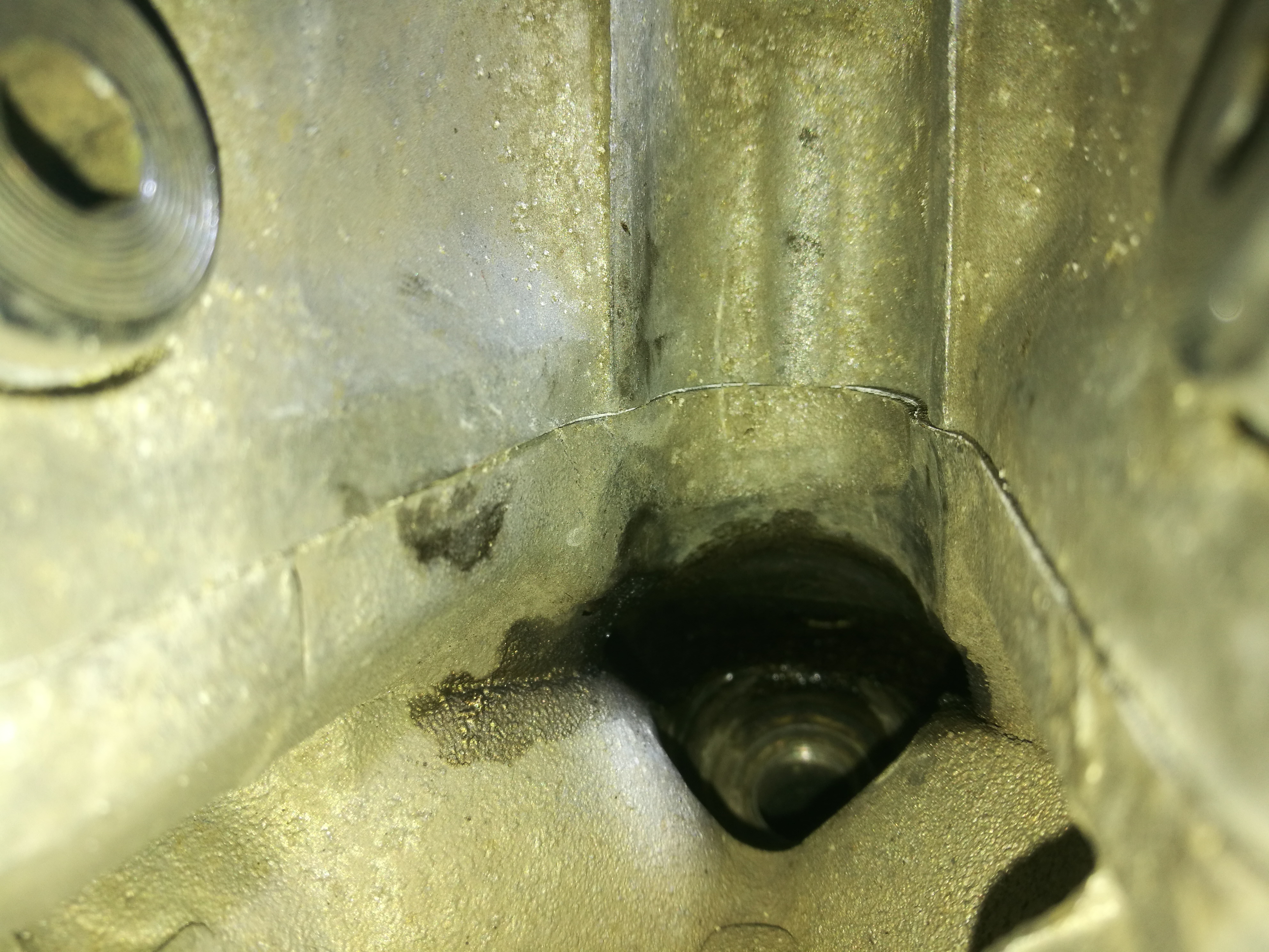

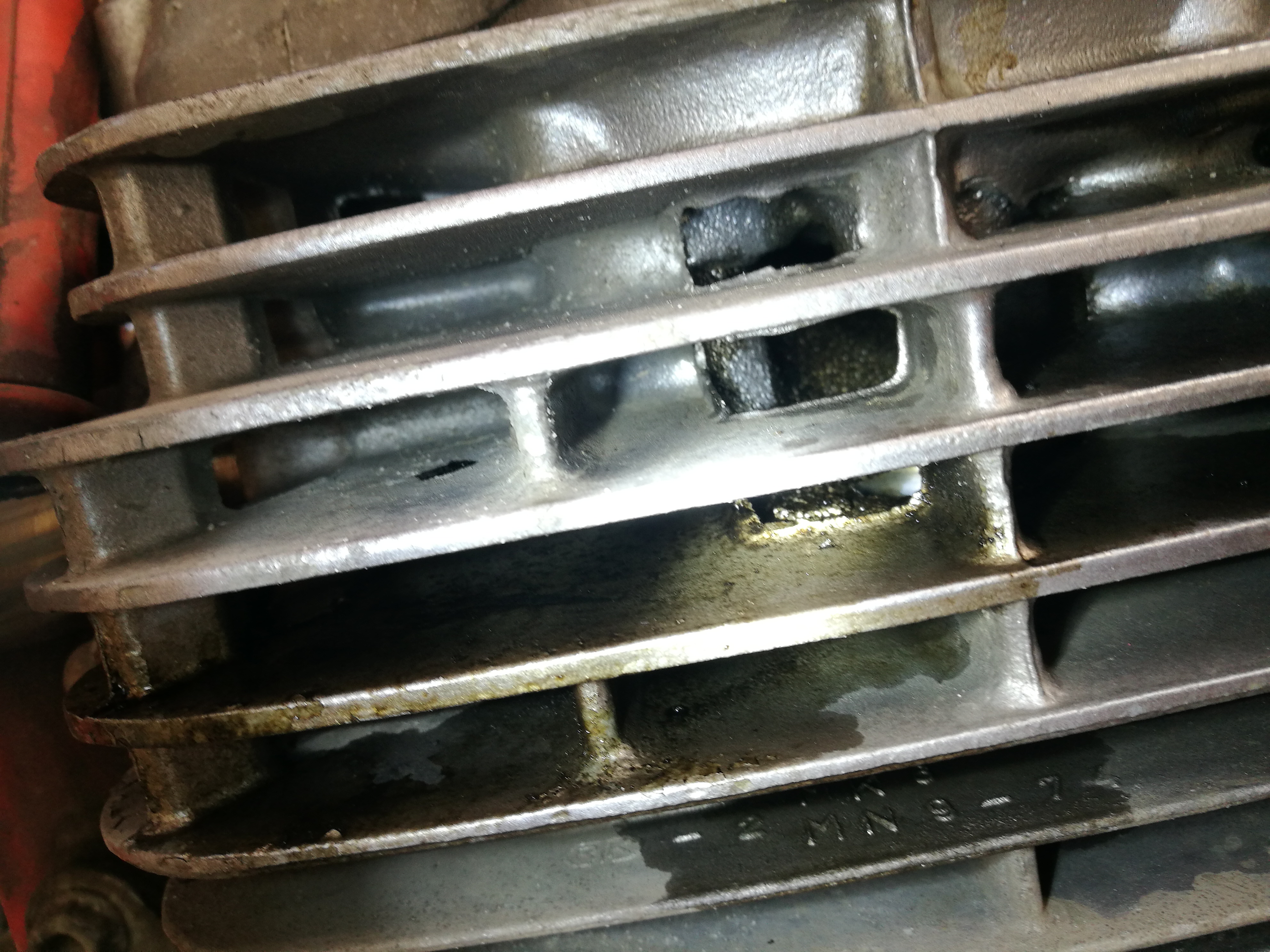

Ich häng mal ein paar Bilder an damit man es besser beurteilen kann. Ansonsten kann ich auch noch mehr Bilder machen.
Vom Rahmen vorne kommt nichts, es kommt eher von innerhalb des Zylinderkopfs. Das Öl ist eher dunkel, liegt aber wahrscheinlich daran das eigentlich bald der Ölwechsel ansteht.
Ich hab auch schonmal alle Schrauben von Ventildeckel mit Drehmoment nachgezogen/überprüft, hat aber keinen Unterschied gemacht.
Das mit der Kipphebelwellenabdichtung könnte ich mir eher vorstellen. Wo sind denn diese 4 Kupferdichtungen?
Kann ich die Kipphebelwelle auch einfach bisschen nachziehen oder muss man da noch was beachten?

Könnte es sein, dass die Kerze nicht richtig festgezogen war? Beim Betrachten der Bilder könnte man auf die Idee kommen, dass der Schmodder aus dem Brennraum kommt.

Moin.
Sah bei mir genauso aus. Ventildeckel ab, neue Dichtung und mit Dirko rot eingeklebt, wieder nach vorschrift montiert und Dicht
- Beiträge: 2565
- Motorrad: NX650
Re: Öl läuft am Zylinderkopf raus
Dann müßte man aber auch das Ventilspiel neu einstellen , weil der Deckel geringfügig höher kommt.Micha k hat geschrieben: So 9. Mai 2021, 06:29 Moin.
- Beiträge: 6139
Tolek hat geschrieben: So 9. Mai 2021, 10:21Dann müßte man aber auch das Ventilspiel neu einstellen , weil der Deckel geringfügig höher kommt.Micha k hat geschrieben: So 9. Mai 2021, 06:29 Moin.
Deckel ab ->> immer Ventilspiel kontollieren/neu einstellen.
- Beiträge: 5469
Und wenn der Deckel schon mal ab ist, die M6 er Gewinde kontrollieren. Ggf. Coils setzen.
