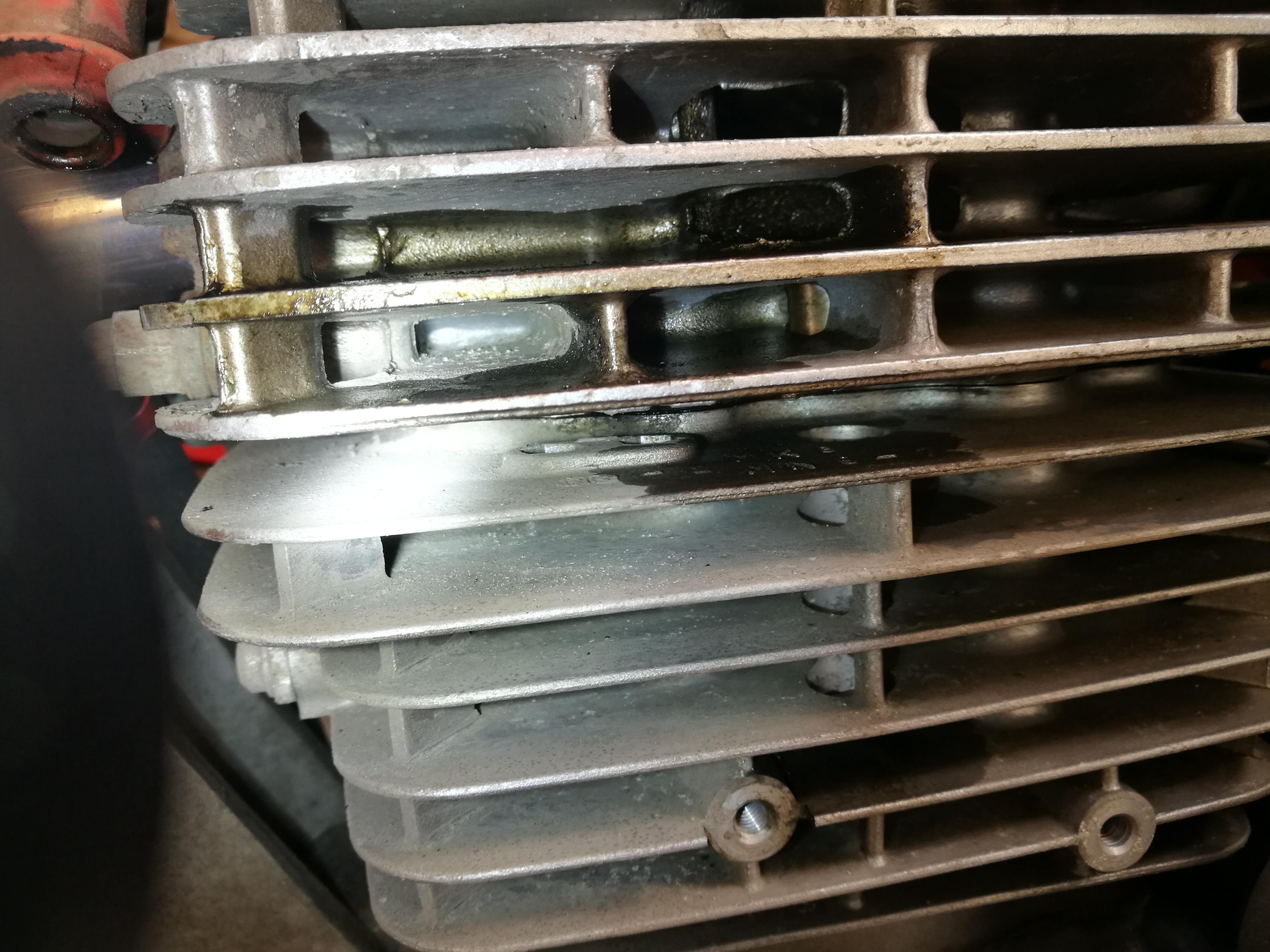

Öl läuft am Zylinderkopf raus
ich hab mal in einem Beitrag hier gelesen, dass Öl gerne rund um die Zündkerze raus kommt.
Weiteres genau dazu hab ich nicht gefunden, aber es klang so als wäre es nichts allzu Schlimmes.

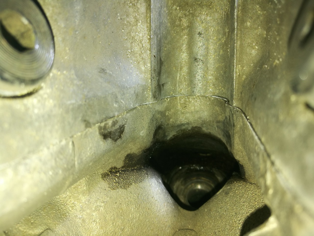

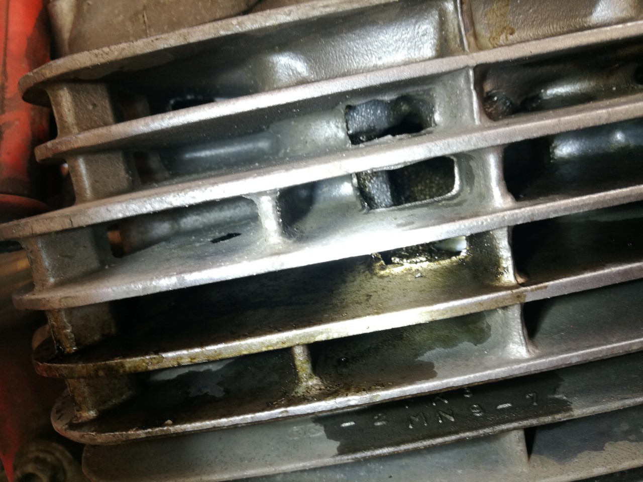

Bei meiner Domi läuft auch Öl am Zylinderkopf raus, zwar nicht viel aber schon ein bisschen.
Ich weiß nicht genau woher es kommt, aber bevor ich den Kopf abmach frag ich lieber mal nach.
Man sieht das Öl in der Zündkerzenhöhle oberhalb vom Zündkerzengewinde und auf der linken Seite zwischen den Zylinderkühlrippen.
Beides sollte den gleichen Ursprung haben, aber um den genau rauszufinden muss bestimmt der Kopf ab.
Von der Dichtung zwischen Zylinderkopf und Zylinderkopfdeckel kommt es nicht.
Ich hoffe jemand kennt dieses Problem und kann mir weiterhelfen

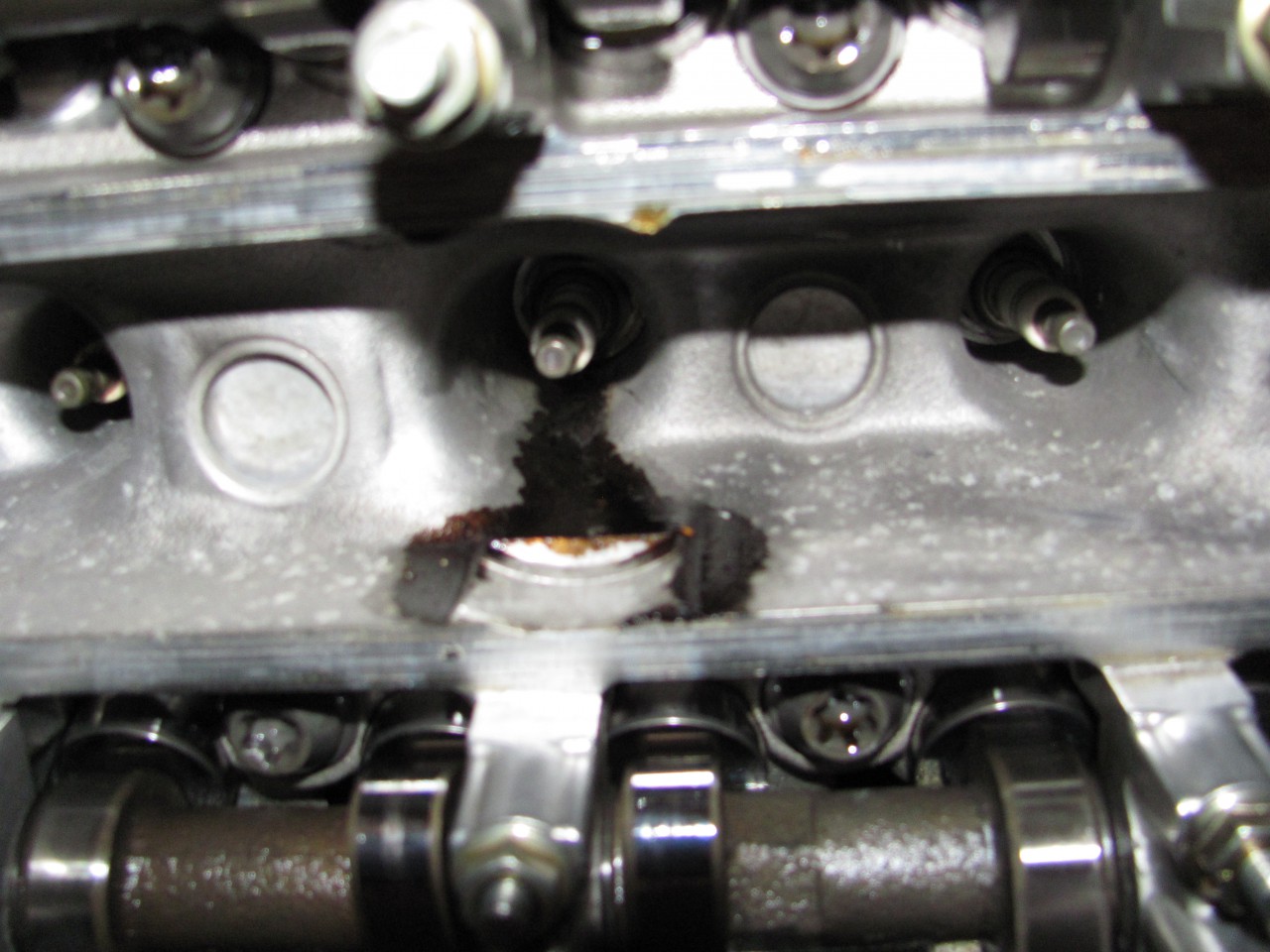

Es kann die Ventildeckeldichtung sein, aber auch die Kipphebelwellenabdichtungen haben eine Kupferdichtung, die gerne mal was durchlassen. Davon gibt es 4 Stück, wenn ich mich recht entsinne.
So ein Ölleck ist neulich an der linken Seite des Deckels an der hinteren Kipphebelwelle meiner originalen Domi aufgetreten, nach 75 000 km, Motor noch ungeöffnet, sollte auch so bleiben. Also habe ich die Wellen etwas nachgezogen und es wurde wieder dicht.

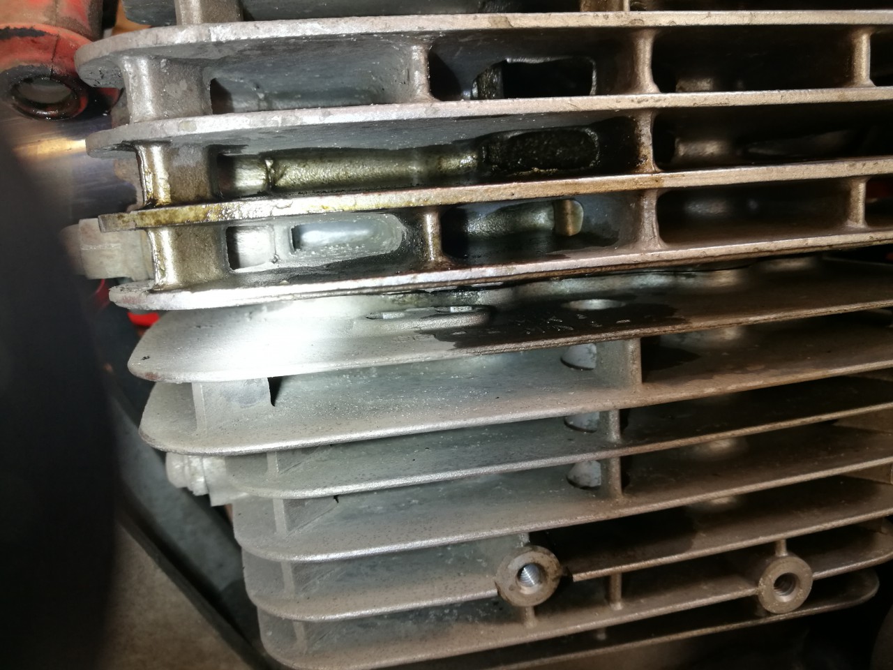

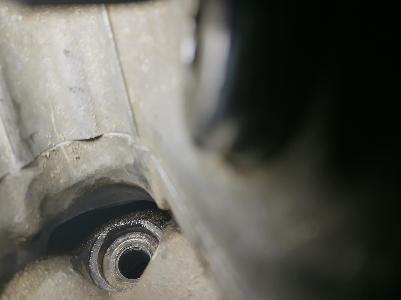

Danke für die Antworten
Ich hab schonmal versucht alles sauber zu machen und bin dann nochmal gefahren.
Ich häng mal ein paar Bilder an damit man es besser beurteilen kann. Ansonsten kann ich auch noch mehr Bilder machen.
Vom Rahmen vorne kommt nichts, es kommt eher von innerhalb des Zylinderkopfs. Das Öl ist eher dunkel, liegt aber wahrscheinlich daran das eigentlich bald der Ölwechsel ansteht.
Ich hab auch schonmal alle Schrauben von Ventildeckel mit Drehmoment nachgezogen/überprüft, hat aber keinen Unterschied gemacht.
Das mit der Kipphebelwellenabdichtung könnte ich mir eher vorstellen. Wo sind denn diese 4 Kupferdichtungen?
Kann ich die Kipphebelwelle auch einfach bisschen nachziehen oder muss man da noch was beachten?
Danke für die Hilfe

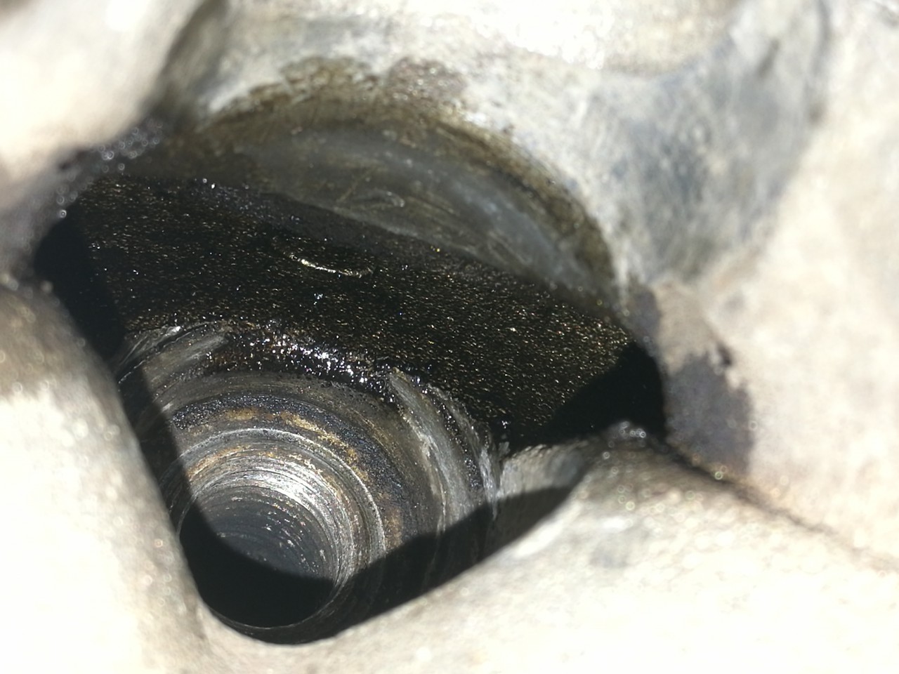

Könnte es sein, dass die Kerze nicht richtig festgezogen war? Beim Betrachten der Bilder könnte man auf die Idee kommen, dass der Schmodder aus dem Brennraum kommt.

Die Kerze war eigentlich fest, aufjedenfall fester als handfest.
Ich kann sie aber auch mal sehr stark festmachen und nochmal testen, falls es wirklich daher kommen könnte.

Sieht mir so ähnlich aus wie bei einem Ersatzmotor für die BMW K 100 RS, den ich mal kaufte.

Habs ausprobiert, aber an der Zündkerze liegt es nicht
Kann es sein dass es durch einen Riss im Zylinderkopf austritt?

Seit ein paar Wochen hab ich nach dem fahren das Problem das ein bisschen Öl am Zylinderkopf rausläuft.

Die Ventildeckeldichtung ist außen herum ohne Öl, die ist dicht.
Das Öl kommt eher von innen, ich weiß aber nicht was da innen ist, außer es ist ein Riss unter der Nockenwelle oder so.

Öl kommt immer von „Innen“
gibt technisch keine andere Quelle
Solche Risse im Zylinderkopf/Deckel sind mir bisher nicht bekannt….
Häufig dagegen : Deckeldichtung rund ums Kerzenloch und an den beiden Bögen von dort nach Vorne.
Wenn Du es genau erforschen magst:
Gründlich reinigen und dann einstäuben mit Babypuder oder Mehl
Runde fahren und schauen wo es rauskommt…..

Der Zylinderkopfdeckel hat insgesamt 6 Kipphebelwellenverschraubungen. Guckst Du hier:
viewtopic.php?f=19&t=3057
Beitrag Nr. 10 von ujr56 mit entsprechenden Bildern.

Moin.
Sah bei mir genauso aus. Ventildeckel ab, neue Dichtung und mit Dirko rot eingeklebt, wieder nach vorschrift montiert und Dicht
Re: Öl läuft am Zylinderkopf raus
Dann müßte man aber auch das Ventilspiel neu einstellen , weil der Deckel geringfügig höher kommt.Micha k hat geschrieben: So 9. Mai 2021, 06:29 Moin.
- Beiträge: 6084
Tolek hat geschrieben: So 9. Mai 2021, 10:21Dann müßte man aber auch das Ventilspiel neu einstellen , weil der Deckel geringfügig höher kommt.Micha k hat geschrieben: So 9. Mai 2021, 06:29 Moin.
Deckel ab ->> immer Ventilspiel kontollieren/neu einstellen.
- Beiträge: 5437
Und wenn der Deckel schon mal ab ist, die M6 er Gewinde kontrollieren. Ggf. Coils setzen.
