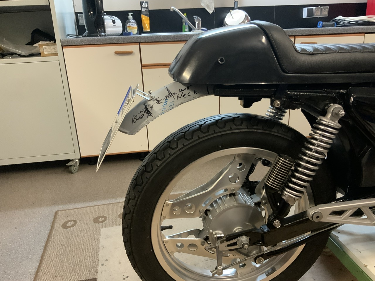

Leider kann man es auf den Bildern und dem Film nicht so gut erkennen. Aber die Gbelbrücke habe ich von meiner XBR noch so in Erinnerung. Sicher, dass die von einer Fremdfirma ist? Wenn es von LSL ist, werden die bestimmt noch ein Gutachten haben. Gleiches gilt für Stahlflexleitungen. Ich sehe da jetzt keine großen Probleme. Schräges Nr-Schild war hier auch noch nie ein Problem.

Die Gabelbrücke ist original, aber der Lenker ist von LSL. In der ABE ist die XBR leider nicht aufgeführt. An der Stahlflexleitung habe ich keine Nummer oder Hersteller gefunden. Ich würde zunächst gern versuchen den Winkel vom Nummernschild zu ändern . Eine neue Leuchte mit Nummernschildbeleuchtung hole ich mir morgen.

Geh mit dem Nummernschild am Heckschutzblech etwas weiter runter, etwas mehr „Stütze“ oben am Halter und dann passt das mit dem Winkel und sieht in Natura immer noch filigran aus…

Woraus ist diese Stütze gemacht? Was braucht man um das herzustellen, oder sind das fertige Winkel?
Beiträge: 6256
Re: Cafe Racer
Baumarkt-Alublech,
Lineal nebst Bleistift,
eine Dekupiersäge ,
eine Feile um die Schnittkanten zu glätten,
einen Schraubstock zum biegen
und was zum Bohren.
Ja und für den von mir gewählten Style eine Glasperl-Strahlanlage.

Eine Dekupiersäge habe ich nicht. Vielleicht kann ich einen Winkelschleifer mit einer dünnen Trennscheibe nehmen.

Eine Laubsäge mit Metallsägeblatt geht besser als ein grober Winkelschleifer!
Alublech 1,5 oder 2 mm

Der Nummernschildhalter sieht auch gut aus. Wo kann man den bekommen? Da fehlt aber noch ein Reflektor,oder sitzt der woanders?

Am oberen Foto ist das Motorrad mit Kennzeichen zu sehen. Und da ist erkennbar, dass der Reflektor unters Kennzeichen getackert wird.
Beiträge: 4929
Re: Cafe Racer
Und mal jemand, der den Reflektor nicht mit der Kennzeichenneigung in den Himmel reflektieren lässt.
