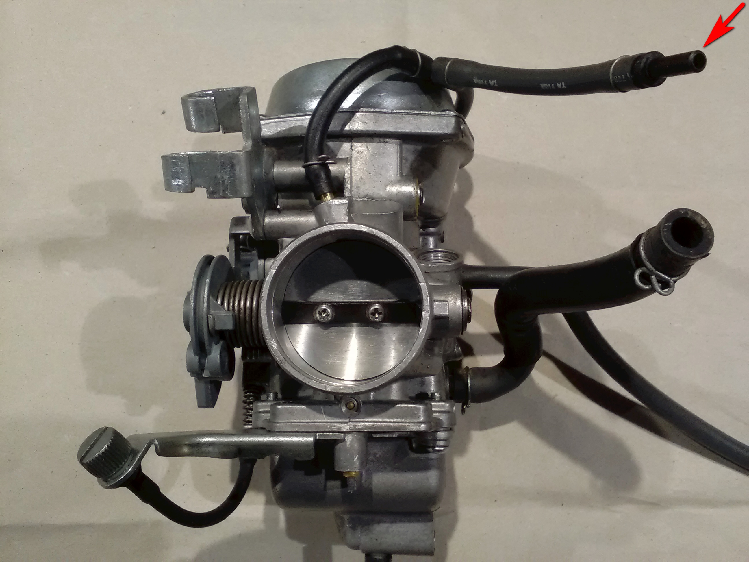

Hallo und sorry, meine Doofheit hat vergessen Fotos zu machen und nun hab ich ein Problem mit den Schläuchen. Ich hatte das Moped (RD08 Bj.96) in der Werkstatt zum Vergaser reinigen und überholen, und der Mechanikus meinte "bau den mal aus, dann wird das billiger". Also hab ich den Vergaser ausgebaut und echt nicht aufgepasst und wie gesagt keine Fotos gemacht. Beim Einbau wusste der von der Werkstatt dann auch nichts mit den Schläuchen anzufangen. Beim Abgastest hat sich dann gezeigt, dass das T-Stück Luft zieht, woraufhin er das mit einem Blindstopfen verschlossen hat. Die Werte waren dann in Ordnung, aber so gehört sich das ja nicht. Das Bild ist vom Thread "Schlauchbelegung", das Foto ist von Die Cobra. Ich hoffe es ist ok, wenn ich das hier verwende. Ich hab den Anschluss mit einem Pfeil markiert, das zeigt bei meinem Vergaser Richtung Sattel. Was wird daran angeschlossen? Sorry nochmal, aber ich häng gerade in der Luft damit. Ich hab dann zwar noch einen freien Schlauch übrig, aber ich versuch erst mal ob ich anhand der Fotos im Forum selbst herausfinde wo der hin kommt.

Re: Vergaser Schlauchanschluss unklar
Der mit dem Pfeil markierte Schlauch ist der Anschluß an das SLS.

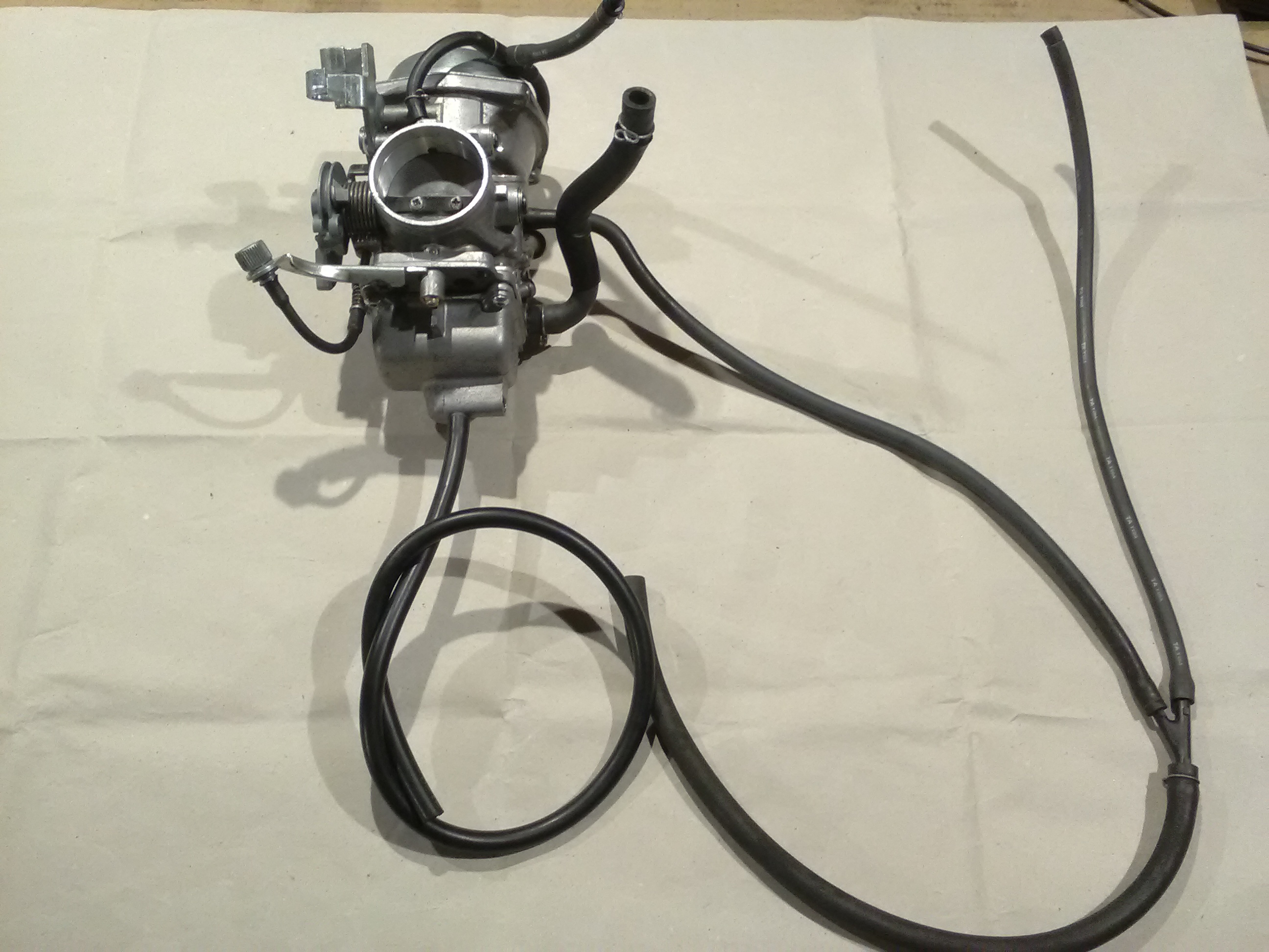

Also noch ein paar Fotos
Bild 1) Das ist der freie Schlauch vom SLS.
Bild 2) Wenn ich den mit dem Schlauch vom Vergaserdeckel verbinde sieht das so aus. Es geht gerade so, aber beim roten Pfeil ist das etwas gestaucht. Ist das so ok und hab ich die richtigen zusammen gesteckt?

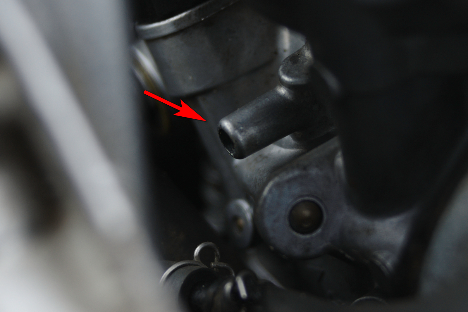

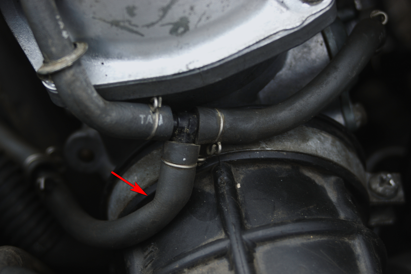

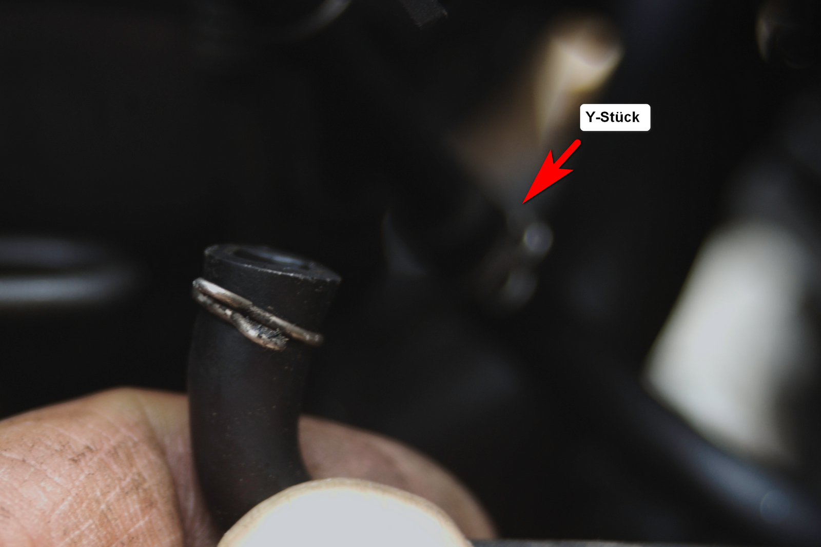

Bild 3) Dann hab ich noch den am Ende gebogenen Schlauch vom Y-Stück.
Bild 4) Kommt der hier am Vergaser hin? Falls ja, wozu dient das?
Da der Vergaser nicht bei mir zum reinigen war, darfst Du die Fotos nicht benutzen......
(Scherzle)
Nein, die Schläuche sind falsch verlegt.
Das T- Stück muss auf die andere Seite des Ringes.
Also um 180° drehen.
Mit dem Y mus ich noch das passende Foto raussuchen.
Ein Ende ist zum Überlauf/ Vergaserbelüftung. Ein Ende geht zum Seitenständer, ein Ende nach oben zu Rahmen. Bitte schön.
Ach ja, und die Schelle vom Stutzen ist auch falsch rum.
Sollte für den Schraubendreher waagerecht zu schrauben sein und nicht von Oben.

Muss ich da den Deckel drehen oder einfach umstecken? Die richtigen Schläuche hab ich ja anscheinend verbunden, sonst hättest du bestimmt was gesagt... Und den Schlauch für die Vergaserbelüftung hab ich wohl auch auf den richtigen Stutzen geschoben, den in meinem Foto zu sehen.

Einfach Umstecken.
Das kurze End kommt nach vorne, dann das T- Stück, dann das Ohr, dann das Lange zum Aircut.

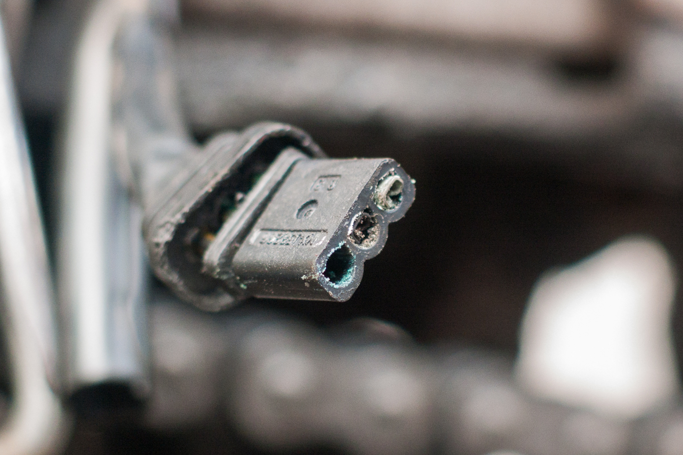

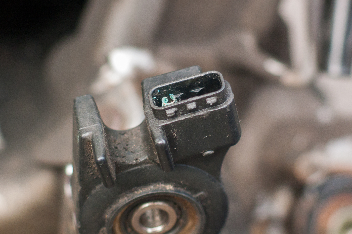

Der Hinweis war nicht verkehrt. So sieht das nach 6 Jahren Winterbetrieb aus, hätte ich besser gelegentlich mal geputzt und gefettet. Wundert mich dass da überhaupt noch was ging.steffen hat geschrieben: Do 3. Jun 2021, 00:16 Der Seitenständerschalter ist für solche Symptome manchmal auch verantwortlich.
Vielleicht ist der Schalter selbst gar nicht hinüber und ich komm mit einem blauen Auge davon, wenn ich die Endklemmdinger ersetze. Bin gespannt ob das Zündproblem damit gelöst ist.
Wenn ich das beim stöbern im Forum richtig verstanden hab, muss ich grün und weiß/grün brücken, um eine Testfahrt machen zu können, stimmt das so?
So, ich hab das einfach mal so überbrückt, grün - grün/weiß und eine Probefahrt gemacht. Keine Zündaussetzer mehr bemerkt, der Motor dreht sauber hoch. Das war wohl die Ursache, die verrottete Steckverbindung. Jetzt besorg ich mir noch diese Aderendhülsen und werd dann ja sehen ob der Schalter noch ok ist. Herzlichen Dank für den Tipp Steffen,

- Beiträge: 4844
Ja, die nicht abgedichteten Steckverbinder. Tolle Wurst bei einem Moped.
Wenn die alle so wie für die CDI und OT-Geber wären. gäbe es solche Korrosionsorgien nicht.
Das ist übrigens ein guter RD08 Sss.
Der lässt sich vorsichtig zerlegen und innen reinigen. Wenn man's richtig macht, funktioniert der danach wie neu.
