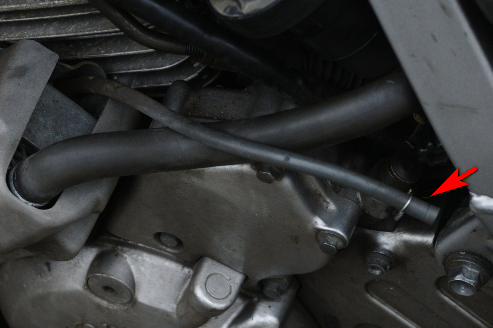

Hallo und sorry, meine Doofheit hat vergessen Fotos zu machen und nun hab ich ein Problem mit den Schläuchen. Ich hatte das Moped (RD08 Bj.96) in der Werkstatt zum Vergaser reinigen und überholen, und der Mechanikus meinte "bau den mal aus, dann wird das billiger". Also hab ich den Vergaser ausgebaut und echt nicht aufgepasst und wie gesagt keine Fotos gemacht. Beim Einbau wusste der von der Werkstatt dann auch nichts mit den Schläuchen anzufangen. Beim Abgastest hat sich dann gezeigt, dass das T-Stück Luft zieht, woraufhin er das mit einem Blindstopfen verschlossen hat. Die Werte waren dann in Ordnung, aber so gehört sich das ja nicht. Das Bild ist vom Thread "Schlauchbelegung", das Foto ist von Die Cobra. Ich hoffe es ist ok, wenn ich das hier verwende. Ich hab den Anschluss mit einem Pfeil markiert, das zeigt bei meinem Vergaser Richtung Sattel. Was wird daran angeschlossen? Sorry nochmal, aber ich häng gerade in der Luft damit. Ich hab dann zwar noch einen freien Schlauch übrig, aber ich versuch erst mal ob ich anhand der Fotos im Forum selbst herausfinde wo der hin kommt.

Der mit dem Pfeil markierte Schlauch ist der Anschluß an das SLS.

Danke für die schnelle Antwort Bernd. Ich hab am SLS tatsächlich auch einen freien Schlauch, nur ist der zu kurz um das zu verbinden, kann sein dass da in der Werkstatt ein Verbindungsstück liegen geblieben ist. Ich mach sicherheitshalber mal noch ein Foto von der Situation.

Bild 1) Das ist der freie Schlauch vom SLS.
Bild 2) Wenn ich den mit dem Schlauch vom Vergaserdeckel verbinde sieht das so aus. Es geht gerade so, aber beim roten Pfeil ist das etwas gestaucht. Ist das so ok und hab ich die richtigen zusammen gesteckt?
Bild 3) Dann hab ich noch den am Ende gebogenen Schlauch vom Y-Stück.
Bild 4) Kommt der hier am Vergaser hin? Falls ja, wozu dient das?

Nein, die Schläuche sind falsch verlegt.
Das T- Stück muss auf die andere Seite des Ringes.
Also um 180° drehen.
Mit dem Y mus ich noch das passende Foto raussuchen.
Ein Ende ist zum Überlauf/ Vergaserbelüftung. Ein Ende geht zum Seitenständer, ein Ende nach oben zu Rahmen.
Bitte schön.
Und SLS Plättchen habe ich auch noch da. :D
Beiträge: 5511
Re: Vergaser Schlauchanschluss unklar
Ach ja, und die Schelle vom Stutzen ist auch falsch rum.
Sollte für den Schraubendreher waagerecht zu schrauben sein und nicht von Oben.

dieCobra hat geschrieben: Di 1. Jun 2021, 19:59 Da der Vergaser nicht bei mir zum reinigen war, darfst Du die Fotos nicht benutzen...... :lol:
(Scherzle)
Bitte schön.
Uff, zum Glück hab ich nur ein Foto kopiert und nicht gleich alle :D
Muss ich da den Deckel drehen oder einfach umstecken? Die richtigen Schläuche hab ich ja anscheinend verbunden, sonst hättest du bestimmt was gesagt... Und den Schlauch für die Vergaserbelüftung hab ich wohl auch auf den richtigen Stutzen geschoben, den in meinem Foto zu sehen.
Danke erst mal für die Hinweise, mach ich mich morgen gleich mal drüber her.

Einfach Umstecken.
Das kurze End kommt nach vorne, dann das T- Stück, dann das Ohr, dann das Lange zum Aircut.
Der Deckel wird ja wohl richtig rum montiert sein......

dieCobra hat geschrieben: Di 1. Jun 2021, 21:30 Einfach Umstecken.
Super, jetzt lassen sich die Schläuche auch ohne Geknickel verbinden.
