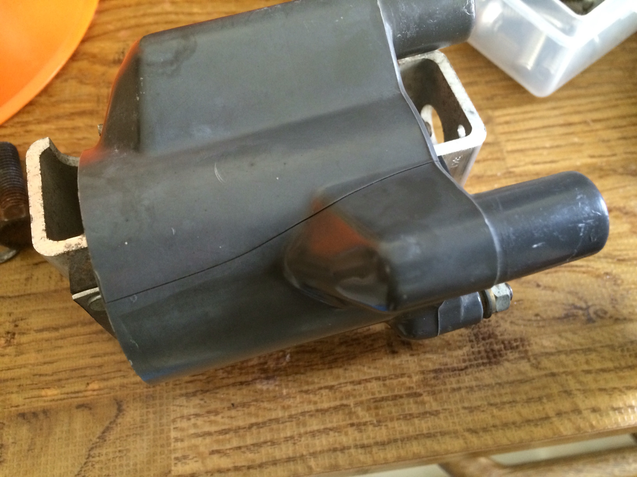

Bei meiner ehemaligen R80GS hatte ich dieses Phänomen kurz nach dem Kauf und anschliessender Reinigung mit dem Dampfstrahler.
Sie sprang an, lief einige 100m und ging aus. Nach ein paar Minuten sprang sie wieder an und ging nach kurzer Strecke wieder aus. Also heim geschoben !
Übeltäter waren (Haar-) Risse im Gehäuse der Zündpule.

Beiträge: 5072
Re: Aus bei Starkregen
Das hat man bei einer Domi Zündspule hier zum Glück in der Form noch nie gesehen.
