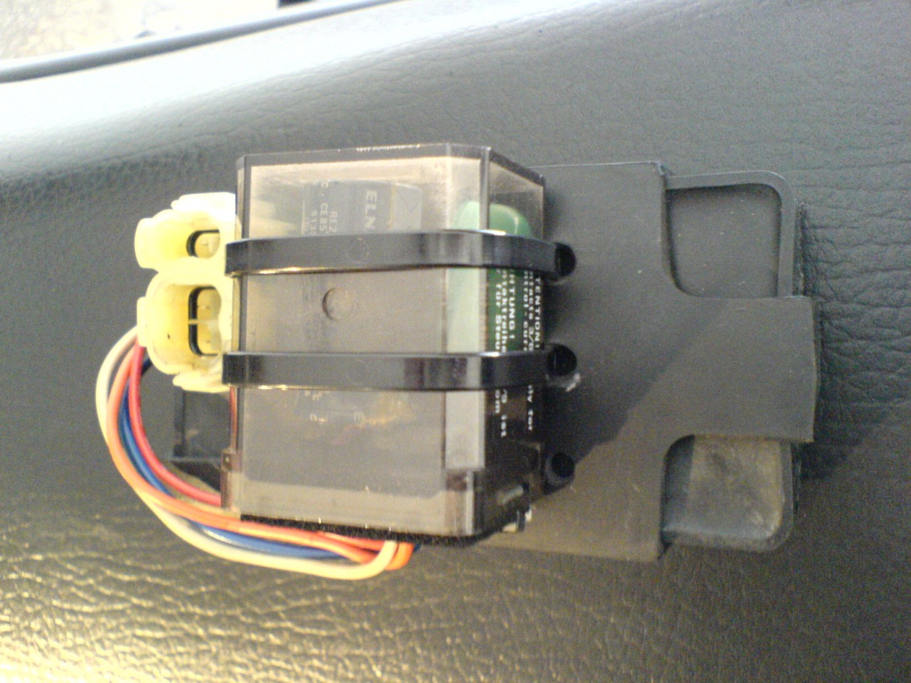

Ich hab die digitale CDI vom Shop seit 15.000km drin. Die mit der Zündkurve der Transe. Die mit dem "Kabel zum durchschneiden".
Bin sehr zufrieden. Springt besser an, hat stabilen Leerlauf und hat im mittleren Drehzahlbereich mehr Kraft. Was will ich mehr?
Für 130 bis 140 Euro - hat sich gelohnt.

Das kann ich bestätigen, zwar hab ich diese CDI erst seit ca. 4000km drin, funktioniert aber wirklich problemlos. Hoffe dass es so bleibt
Ich habe noch eine Ersatz CDI mit einem etwas kürzeren Gehäuse, ansonsten sieht sie aus wie die originale. Diese hat aber im Fahrbericht die Eigenschaft dass ab 5000 U/Min keine spürbare Mehrleistung beim beschleunigen kommt. Wohl eine Universal Zündkurve...

Als ich sie kaufte, gab es nur die mit 1 fester Zündkurve und die programmierbare Version. Ich dachte mir: Für die programmierbare Version brauchste ne Menge Ahnung und Messgeräte. Da hatte ich deshalb kein Bock drauf.
Hab also eine digitale CDI mit fester Zündkurve, die an die Transalp angelehnt ist. Es gab bisher keine Probleme. Solange das so bleibt denke ich: Die ist besser als die originale CDI.

Re: Bin im Sauerland (Sorpesee/Arnsberg) und meine CDI scheint hinüber.
Kabel hab ich, wie in der Anleitung beschrieben, durchgeschnitten und dann mit Auto-Kitt versiegelt. Ist also alles STVZO-konform.
Könnte jederzeit zum TÜV, ohne was umzubauen.

- Beiträge: 4306
Danke euch für die Infos.
Versuche nochmal die aus dem Laden zu erreichen.
Wenn diese CDI nach dem durchtrennen der Brücke nicht mehr läuft (zuvor mit Brücke aber schon),
liegt das mit grosser Wahrscheinlichkeit nicht an der CDI, sondern an der Sicherheitskette (Sss, Ns, Cs usw.).
Falls ich diese CDI kaufe, werde ich diese Brücke nicht einfach bloss durchschneiden, sondern sie mit einer Fassung für einen Jumper versehen.

- Beiträge: 4306
Hab jetzt eine uralt reparierte CDI drin.
Mit "Rucksack", da die Bauteile auf der Bestückungsseite durch die Vergussmasse ja nicht rauszuholen sind, ohne alles andere auch zu zerstören.
Die lief so zwar bis vor ca. 10 Jahren, aber ich kann die im Moment nicht real mit der Domi ausprobieren.
Seit Sonntag geht fast nix mehr. Bandscheibe... hab ich den Dreck vermisst...
