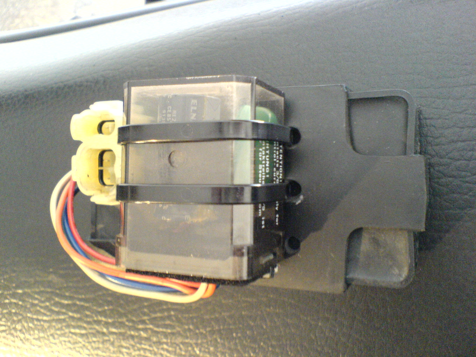

Hab jetzt eine uralt reparierte CDI drin.
Mit "Rucksack", da die Bauteile auf der Bestückungsseite durch die Vergussmasse ja nicht rauszuholen sind, ohne alles andere auch zu zerstören.
Die lief so zwar bis vor ca. 10 Jahren, aber ich kann die im Moment nicht real mit der Domi ausprobieren.
