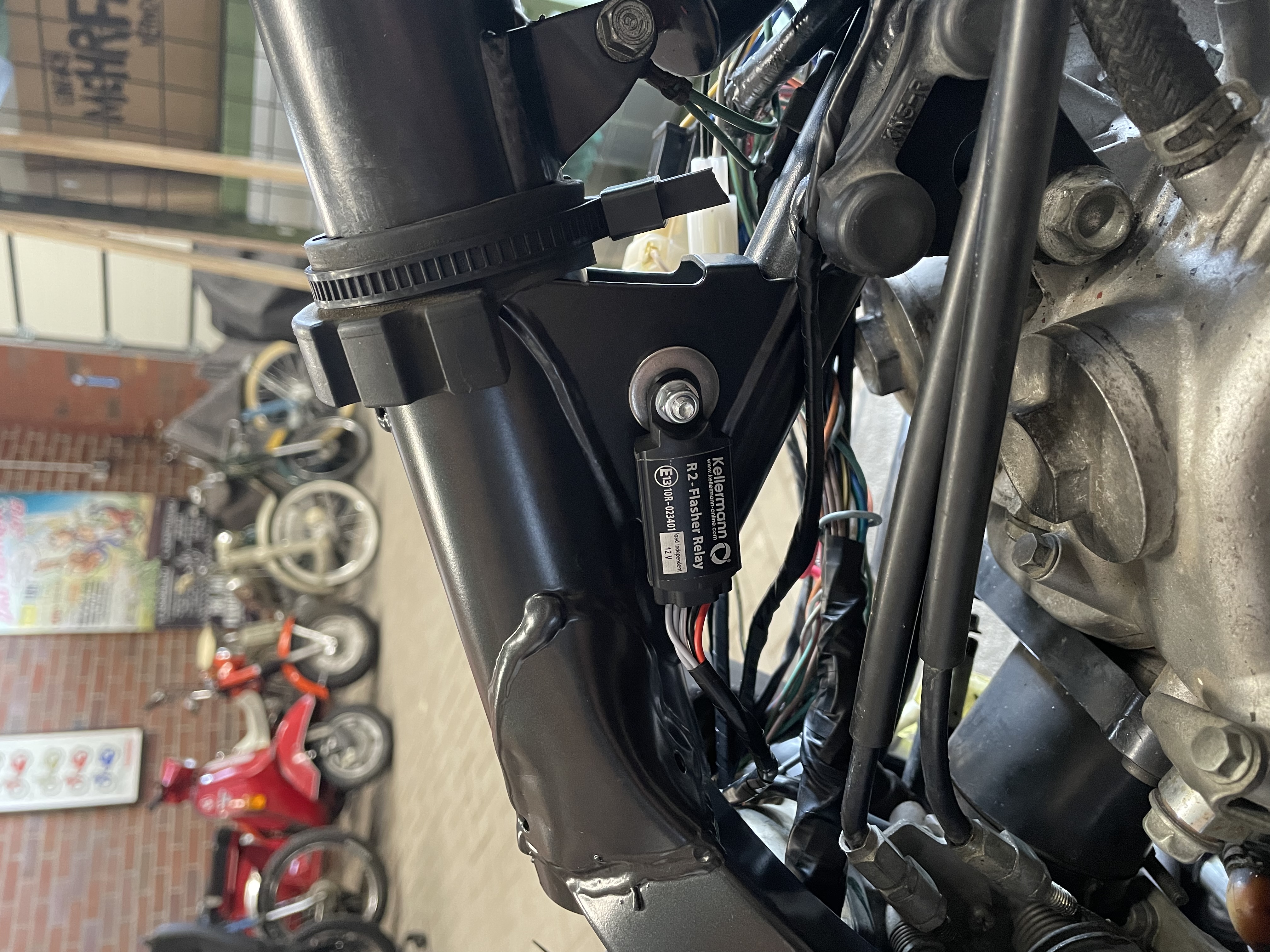

Danke dir für das Bild! Die Kabel wandern dann lose unter die Rahmenstrebe? Das mit der Höhe habe ich mich aber auch gefragt..

Befestigen wir sauber darunter, Höhe müsste passen :)

Fusebox findet seinen Platz auch unter der Sitzbank, die Relais kommen unter die Tank Halterung. Das Blinker Relais habe ich unter dem Tank verstaut.

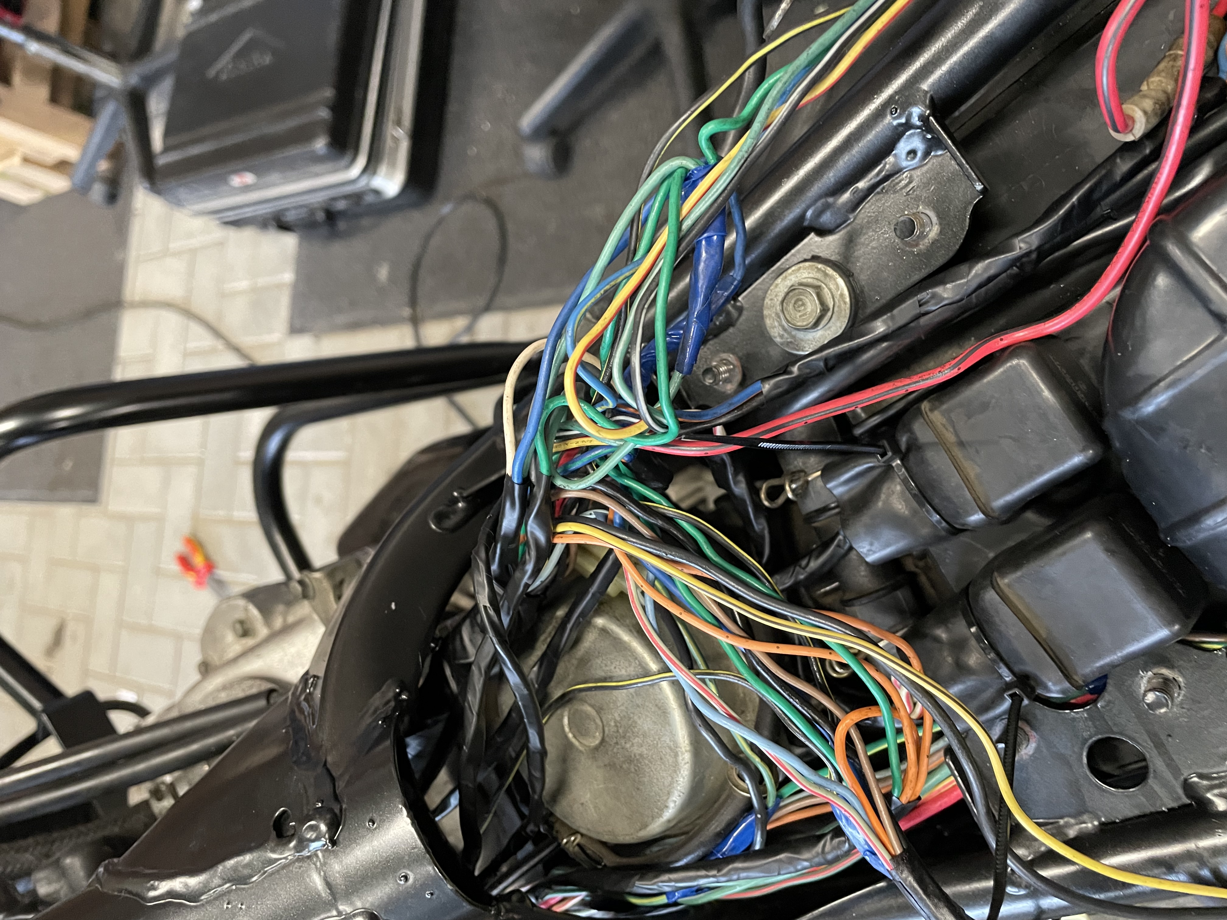

Bin aktuell auch dabei meinen Kabelbaum abzuändern das die ganze Elektrik CDI/Sicherungen/Blinkgeber nach hinten kommt. Habt ihr mir irgendwelche Tipps wo ich das zeugs hinbauen könnte, b.z.w wo habt ihr das so untergebracht? Gerne auch mit Bild.
