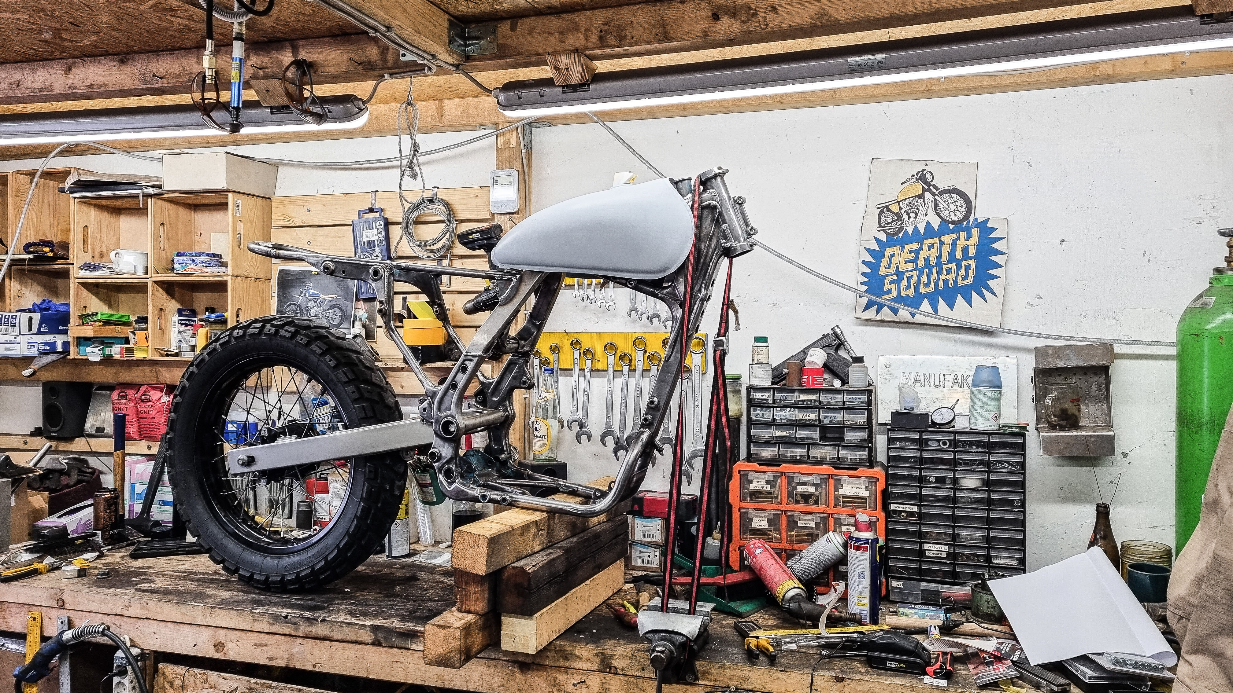

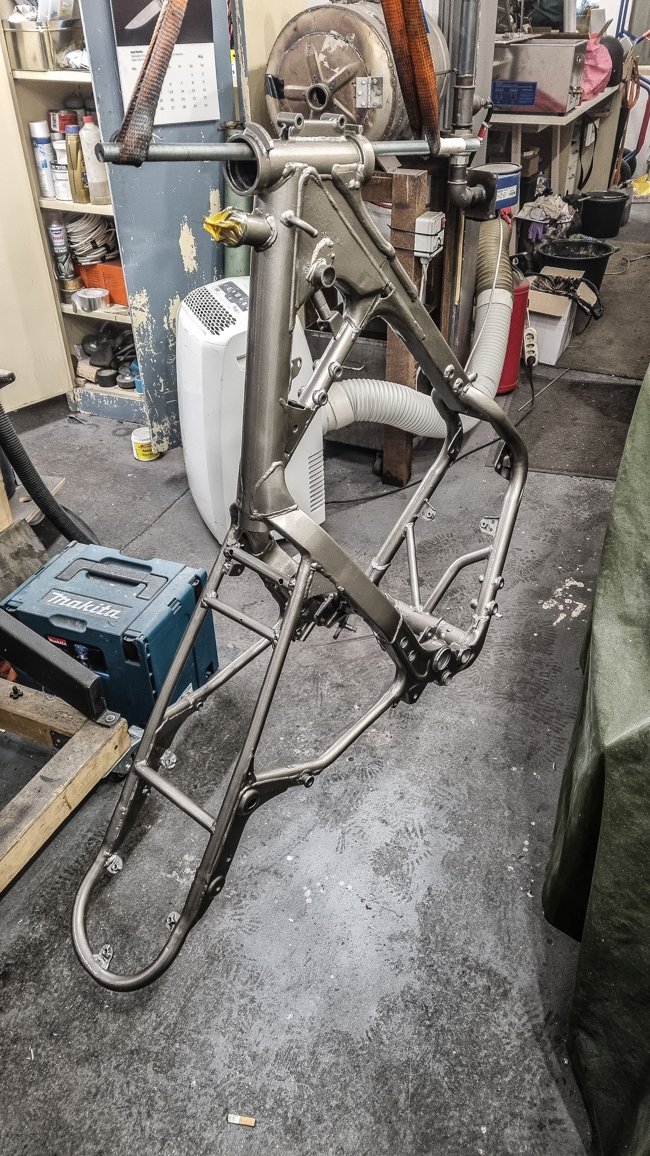

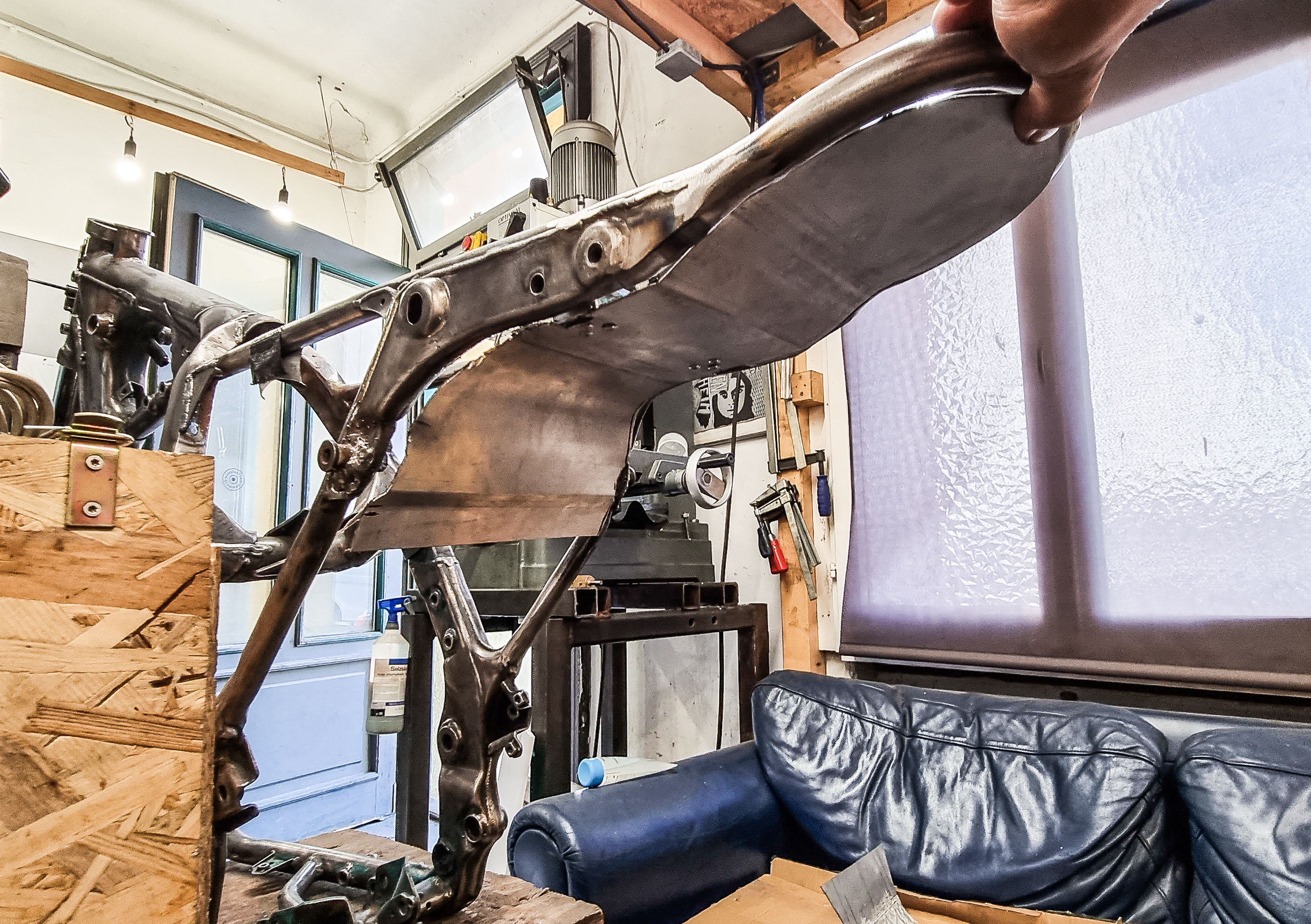

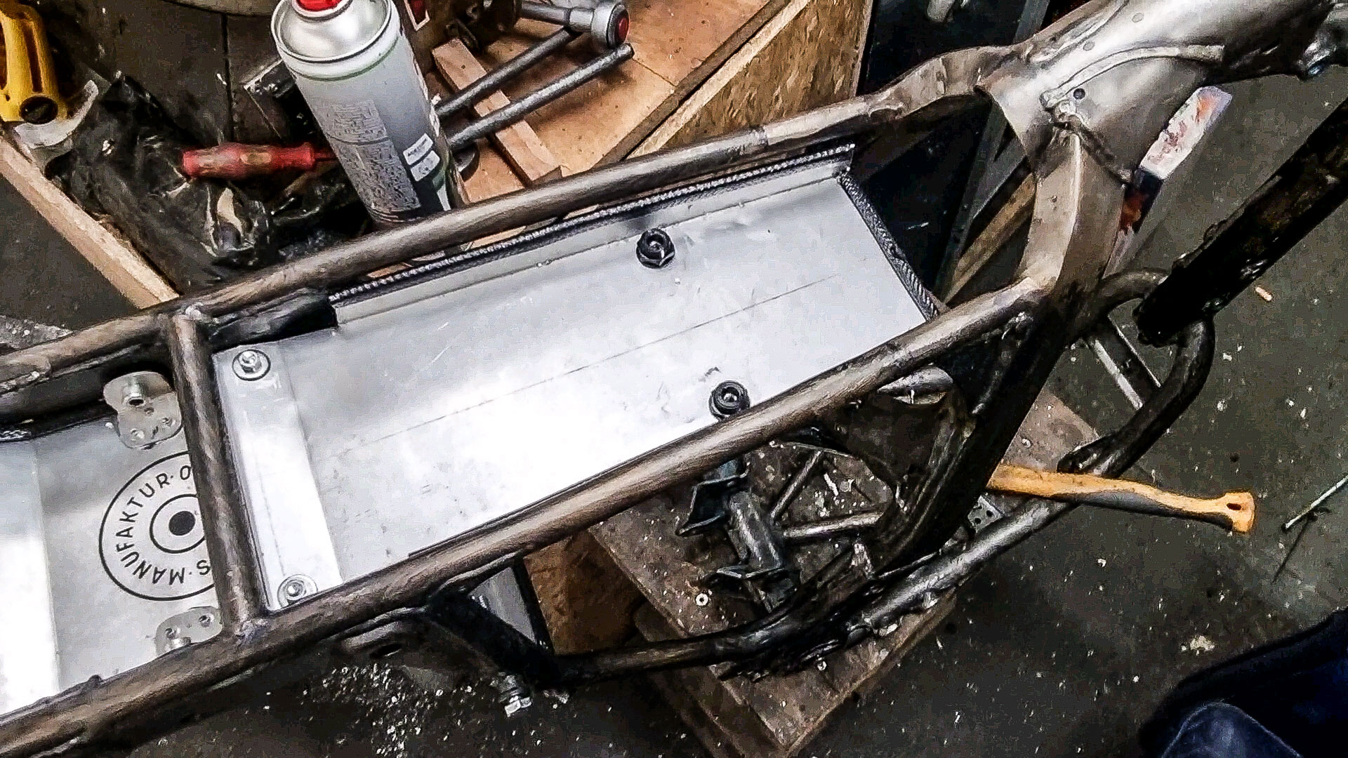

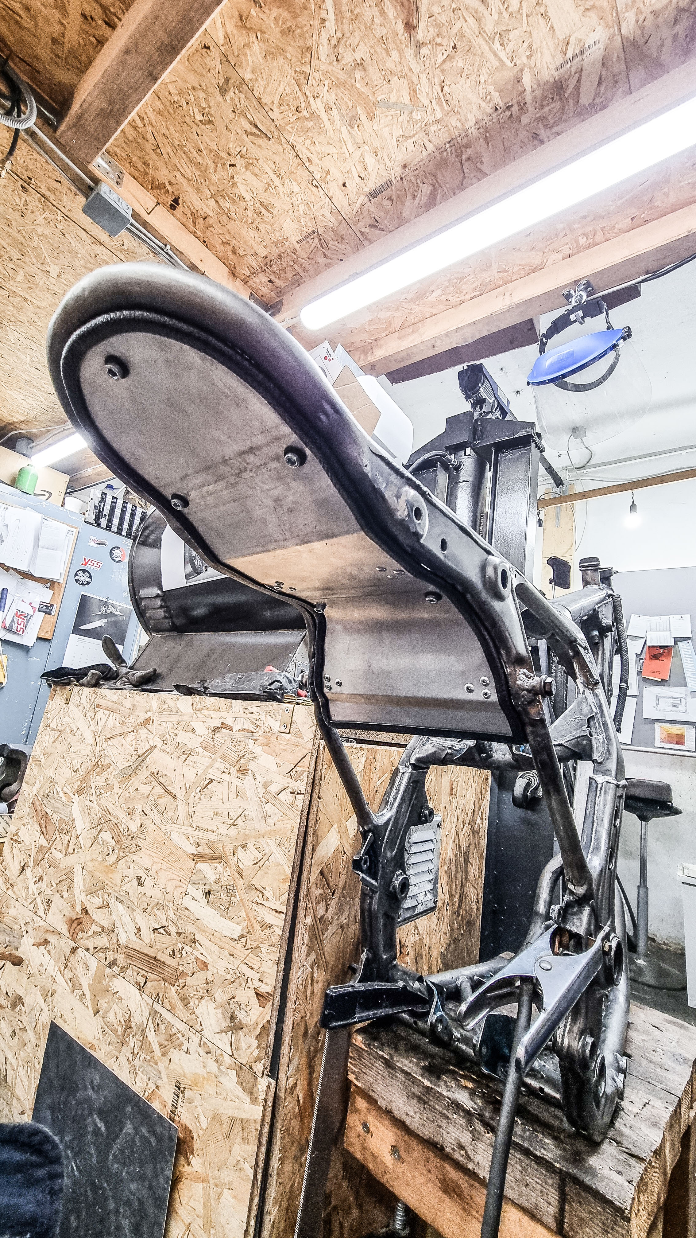

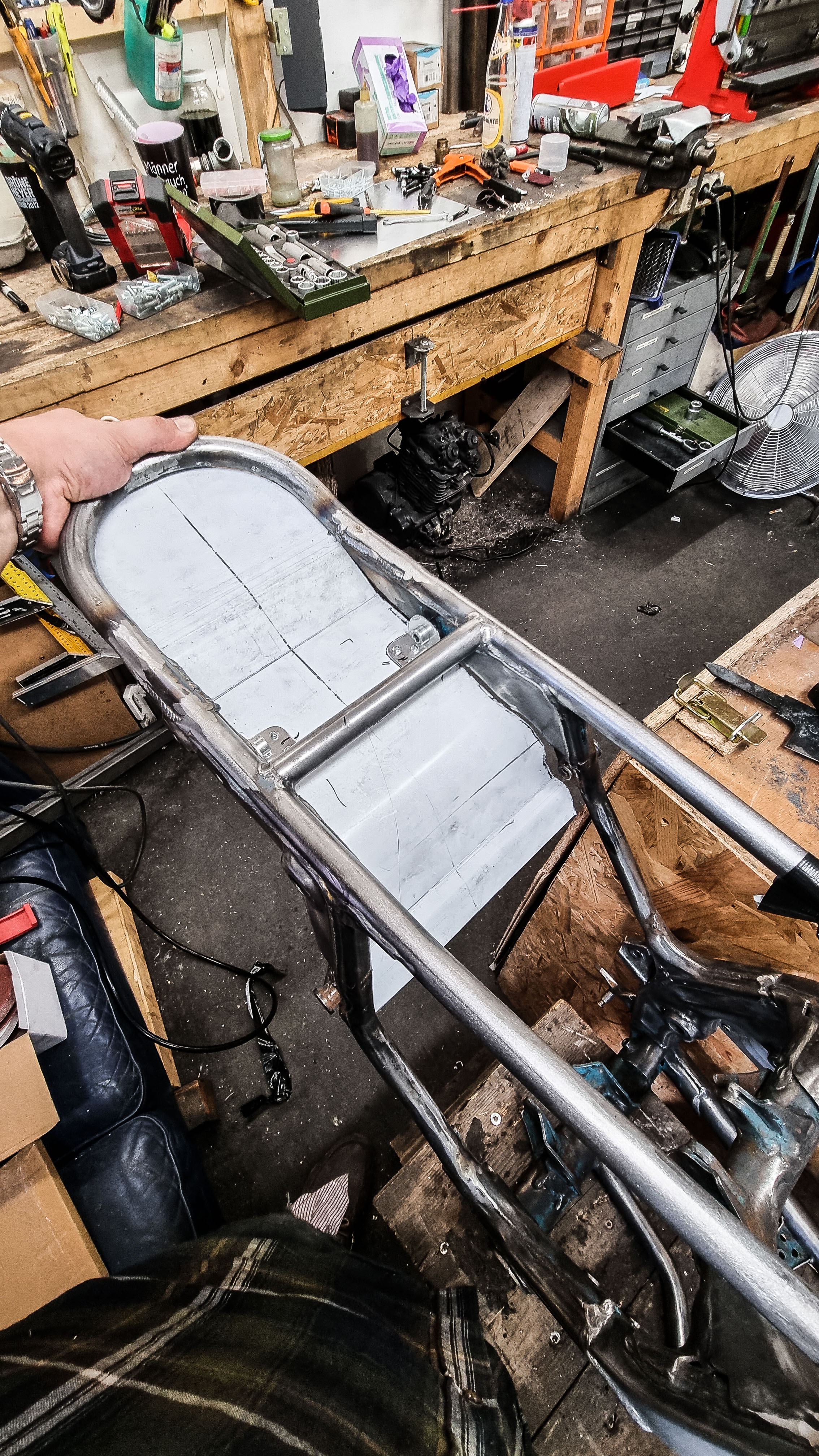

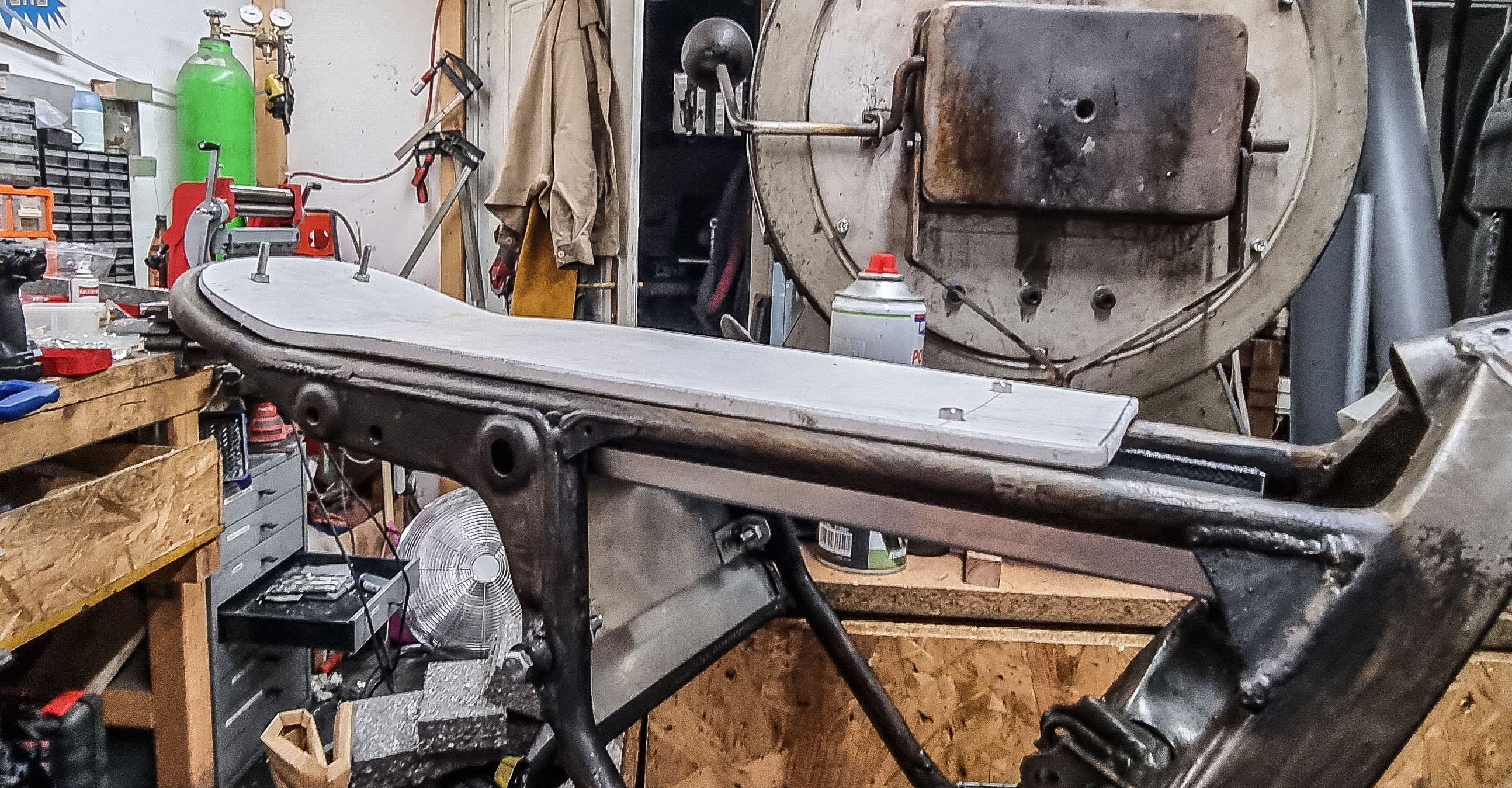

So, es hat sich ein bisl was getan!
Habe inzwischen Tauchrohre, Gabelbrücken, Motorhalterungen, Tank und Schwinge lackiert.
Ebenso ist der Rahmen an sich mal fertig geschweißt.
Am Freitag werd ich noch die Alupaneele für den Rahmen fertig machen und die Nadellager einpressen.
So sieht jetzt im Moment aus!
Alles Liebe aus Wien,
Alex
Alex

Geile Werkstatt, meine sieht ähnlich aus.
In Österreich sind Änderungen am Rahmen wohl einfacher als hier in D.
Hier darf (Ausnahmen bestätigen die Regel) das Dreieck vom Hilfsrahmen eigentlich nicht verändert werden.
Mein TÜV-Prüfer hat mir sogar ein Dokument von Honda gezeigt, was dies eindeutig erklärt.
Für meinen Umbau (Mischung aus SLR,NX und FMX) hab ich aber eine akzeptable Lösung gefunden.
Was man bisher von deinem Scrambler erkennen kann gefällt mir, bin gespannt auf weitere Bilder.
Gruß RD
Gruß RD

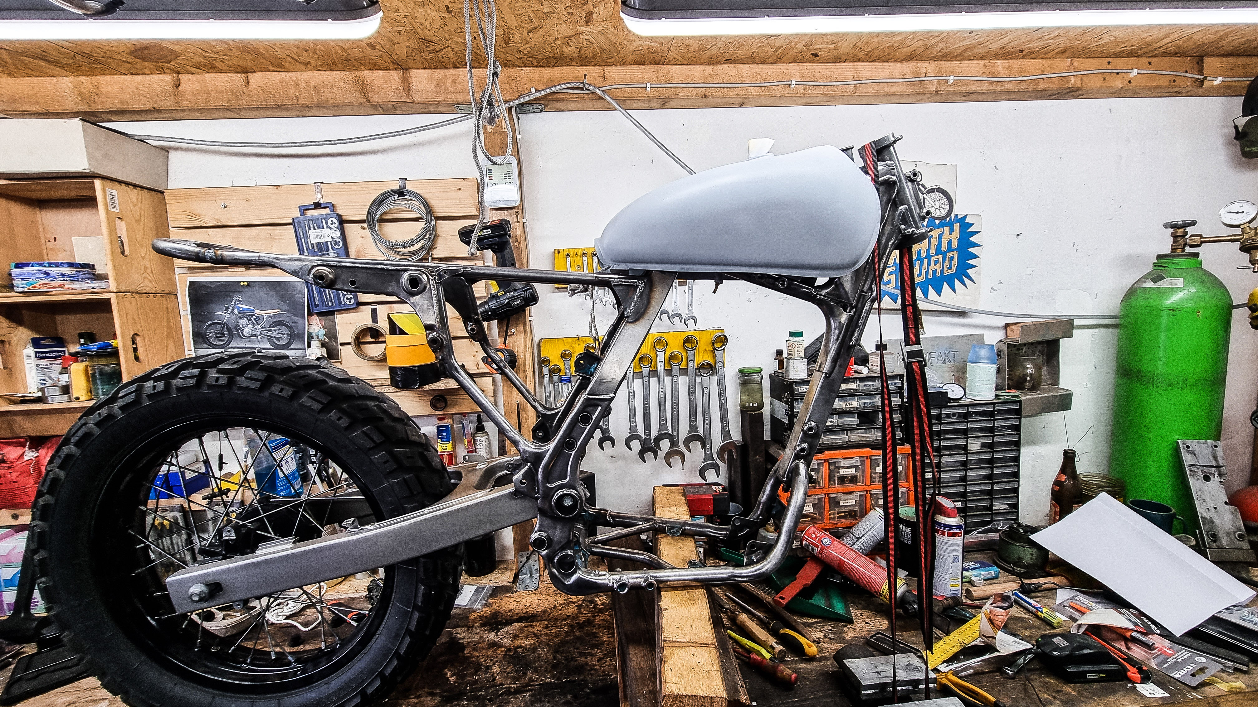

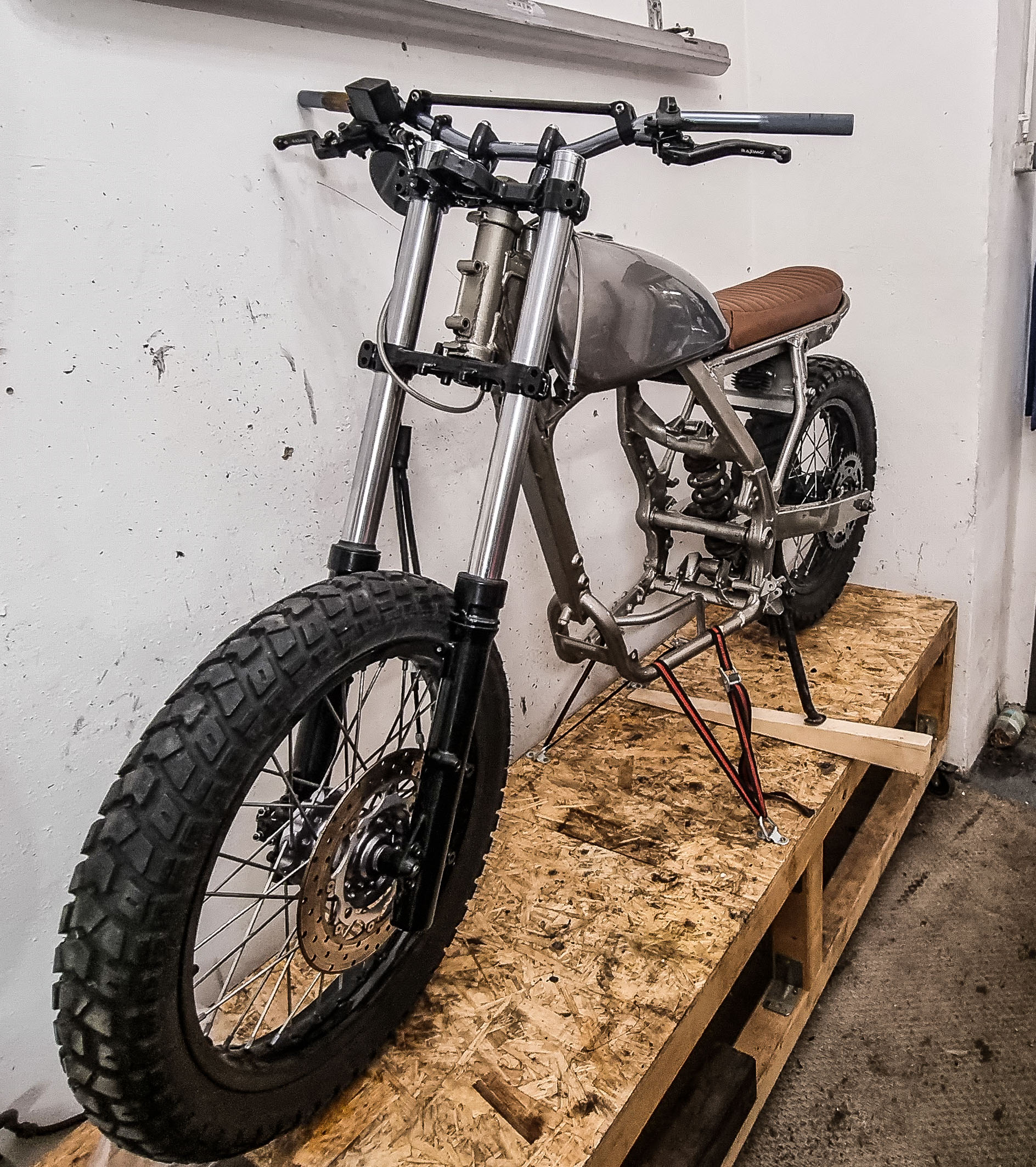

Inzwischen sind Rahmen, Schutzbleche und ein paar andere Kleinteile fertig und lackiert.
Ich habe die kurzen Brems- und Kupplungshebel von Raximo von Louis montiert, alle Bolzen und weitere Kleinteile entlackt, entrostet und Ultraschallgereinigt. Gabel ist auch wieder zusammengebaut. Warte im Moment nur noch auf die neuen Nadellager für Schwinge und Umlenkung, dann kann das Fahrgestell zusammengebaut werden!
Hier mal ein paar Fotos zum aktuellen Status!

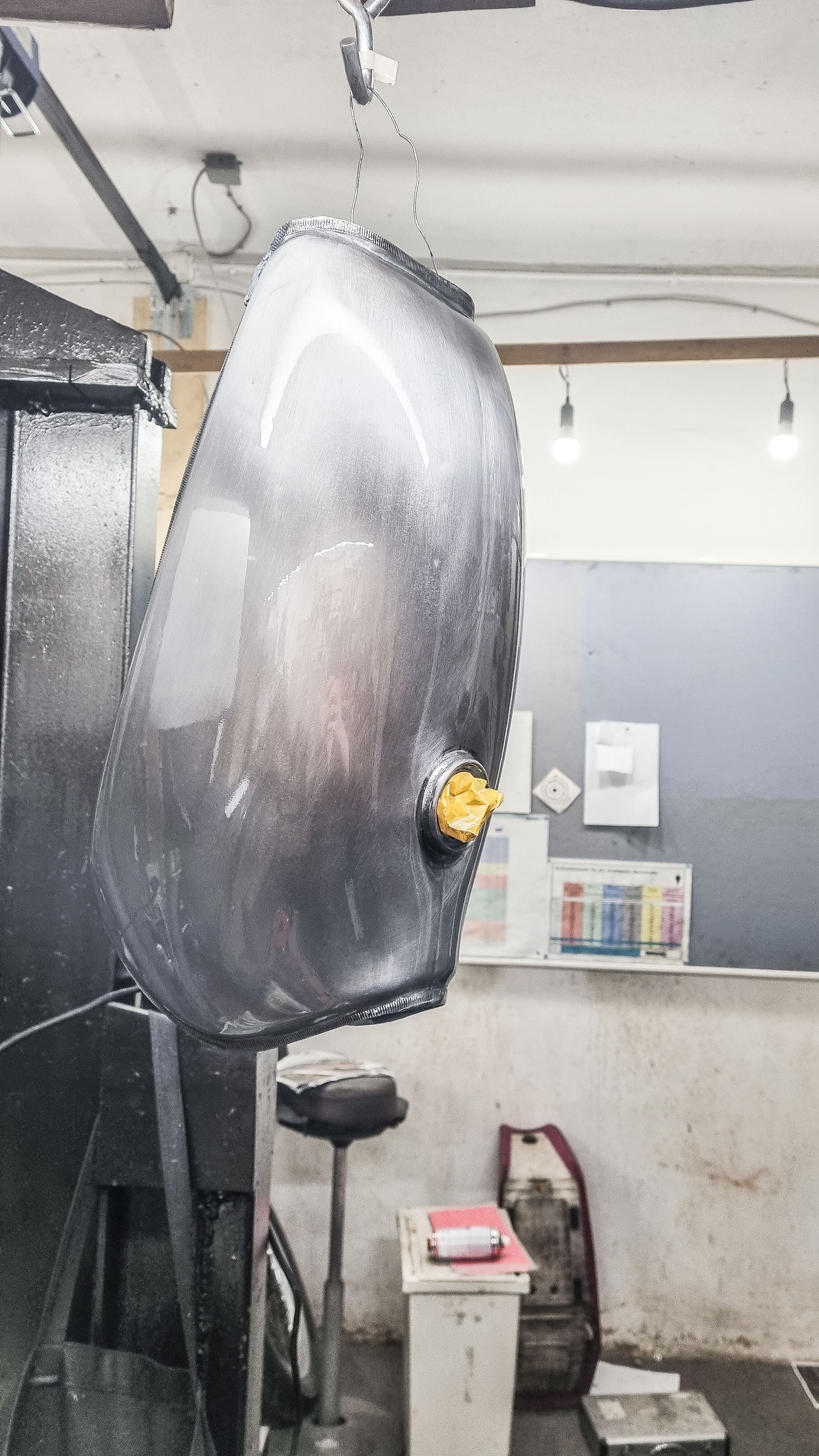

Wie haste den Tank so gut hinbekommen ? Hatte meinen originalen auch mal so .
Scarimbolo
- Beiträge: 39
- Registriert: So 1. Aug 2021, 14:53
- Wohnort: Wien
- Motorrad: Honda NX 500 Dominator '90
Moto Guzzi V7 '14
Kawasaki Z400 '74 - Kontaktdaten:
Re: Es geht los - schon wieder ein Scrambler
Mit dem Exzenterschleifer K60-K120-K240-K400 geschliffen, dann mit 3M Schleifvlies superfine satiniert, entfettet und abgestaubt und mit 3 Schichten 2K-Klarlack lackiert.Tolek hat geschrieben: Sa 21. Aug 2021, 16:08 Wie haste den Tank so gut hinbekommen ? Hatte meinen originalen auch mal so .

Für die Schweissungen am Rahmen, da wäre WIG sehr geeignet gewesen.

Da hast du vollkommen Recht! Konnte auf die schnelle kein Argon auftreiben und war ein bisschen zu ungeduldiglanger hat geschrieben: Di 24. Aug 2021, 13:13 Für die Schweissungen am Rahmen, da wäre WIG sehr geeignet gewesen.

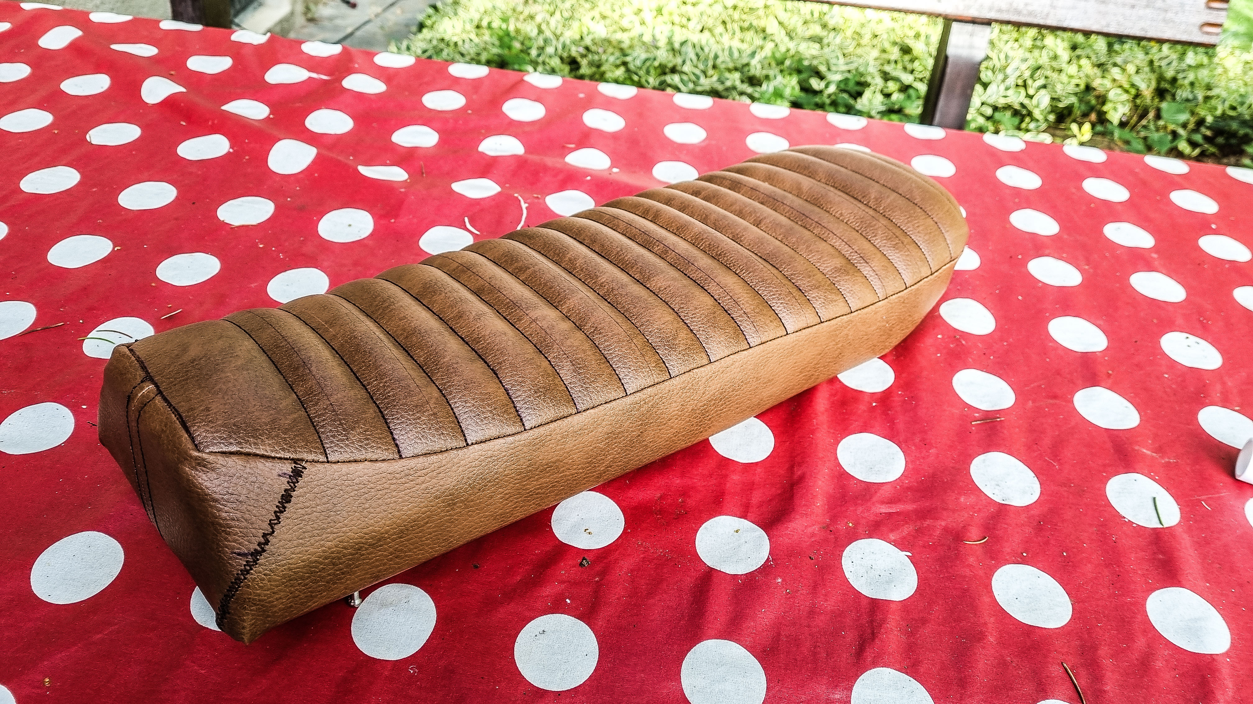

Wiedermal ein Update:
Sitzbank ist jetzt soweit fertig. Ist alles andere als perfekt, aber für die Tatsache, dass ich bis auf ein paar Reparaturen noch nie genäht hab, bin ich sehr zufrieden! Wird aber sicher nicht die letzte Ausbaustufe der Sitzbank bleiben. Das geht besser.
Sobald ich endlich wieder in die Werkstatt komme, wird das Fahrgestell komplett zusammengebaut. Dafür fehlen mir nur noch Kotflügel, da muss ich aber zu einem Freund in die Werkstatt, der ist Karosseur.
Alles Liebe aus Wien!
Alex
Alex
Sometimes it's a little better to travel than to arrive
- Beiträge: 2298
- Wohnort: El Centenillo
- Motorrad: 91er Domi 650
Für selbst genäht nicht schlecht und fürs 1. mal sehr gut.
- Beiträge: 6139
Respekt!
Behaupte das ich nähen kann aber an sowas hab ich mich noch nicht getraut.
- Beiträge: 467
- Wohnort: Erfurt
"Lecker Landbrot da auf dem Tisch..." - war mein erster Gedanke beim Betrachten der Bilder.

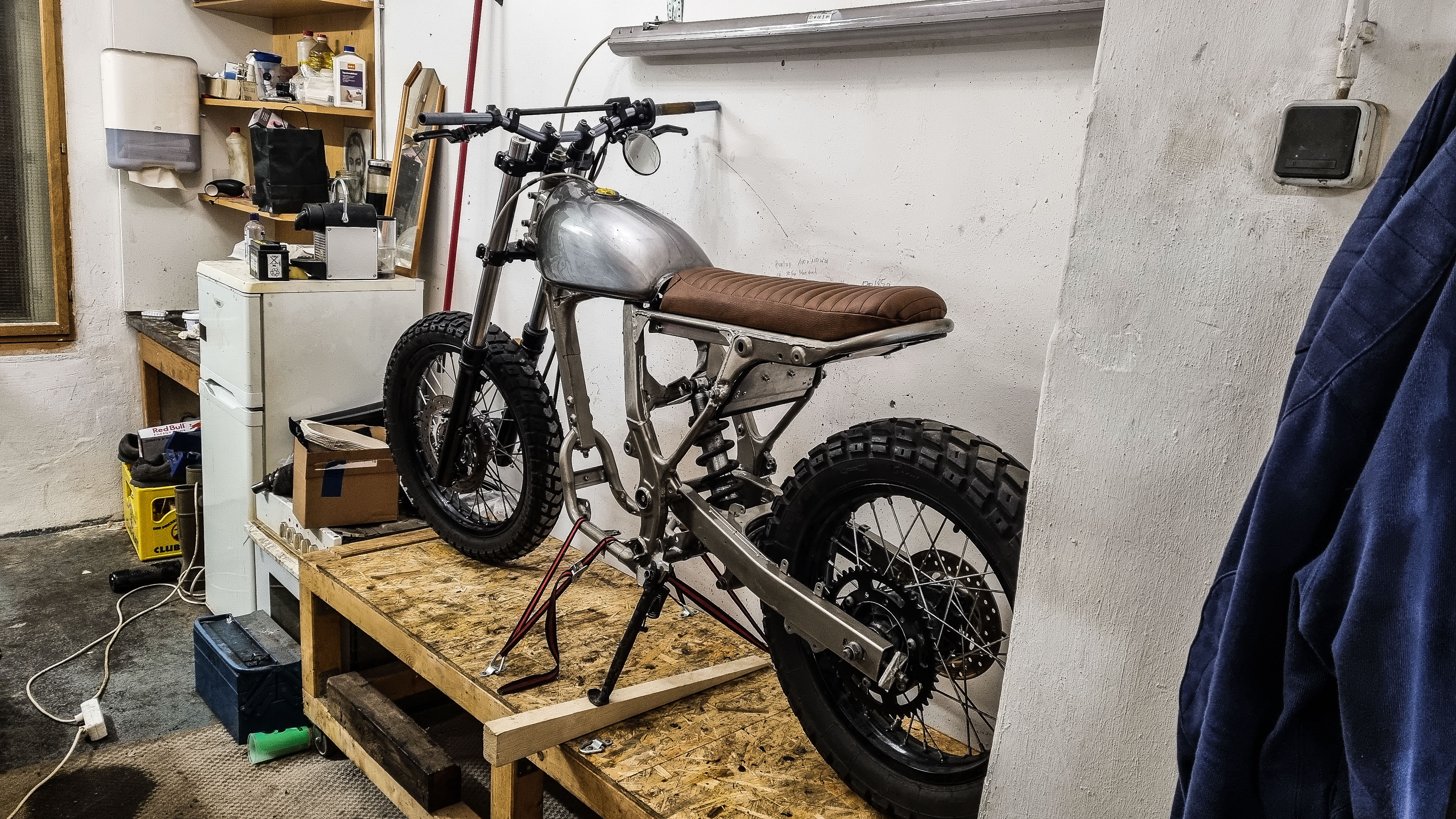

So, rolling chassis ist wieder zusammengebaut. Ich finde, die Proportionen passen, einzig der Tank ist mir zu niedrig und die Sitzbank nicht breit genug. Also die Sitzbank werd ich komplett neu machen, das geht so nicht. Den Tank werde ich weiter rauf setzen bzw schauen, ob ich nicht einen höheren finde. Wäre sowieso sinnvoll, dieser XT-Nachbau fasst nämlich nur 6 Liter
Bilder sagen mehr als tausend Worte:
- Beiträge: 4229
Hättest es einfach lassen sollen wie es war.
Die Domi hat einen hohen Tank und 'ne ausreichend breite Sitzbank.
Meine Meinung......
Meine Meinung......

Der Tank sieht richtig gut aus .Der Sitzbank fehlen nur ein paar Zentimeter Höhe .
schwarze Felgen..
vorn 19er..
drauf n Heidenau K60
und ein antrazithfarbender Lenker mit Querstrebe..
Passt alles auch auf meine Suzuki.
Mir gefällt der Umbau und die Qualität.
An die Sitzbank würde ich aber nochmal ran:
-im Vergleich zum Tank etwas zu flach
-vorn am Tank wird die Sitzbank schmaler, aber etwas breiter werden lassen würde den Tankanschluss besser kaschieren
-die Riffelung am Ende sollte oben enden. Hinten entweder so ein U drumrumlegen wie es z.B. die Ducati Scrambler hat. Oder die Seitenfläche drumherumführen.
Ich weiss nicht ob das so verständlich ist. Vorn am Tank ist das Motorrad ja nicht zu Ende, es geht weiter. Dort würde es nicht stören wenn die Riffelung der Sitzbank in den Tank hineinläuft. Hinten am Loop endet das Motorrad. Aber die Sitzbank macht da nicht mit, die sagt eher so: da kommt noch was.
Du kannst die Sitzbank ja mal etwas höher hinlegen und mit Klebeband die gedachten Nahtstellen aufkleben. Manchmal macht einem die Optik ja einen Strich durch die Rechnung. Man denkt: nur etwas gekürzt und aufgepolstert wird schon cool aussehen. Aber kaum fertiggebastelt sieht die Sitzbank aus wie ein angelutschtes MAOAM.
Mit dem Klebeband kann man sich das besser vorstellen wie es aussehen könnte.
Apropos kommen... was für ein Rüli wird verbaut und wo kommt es hin?
Bin echt gespannt wie sie fertig aussieht!
Viel Spass und gutes Gelingen weiterhin.
