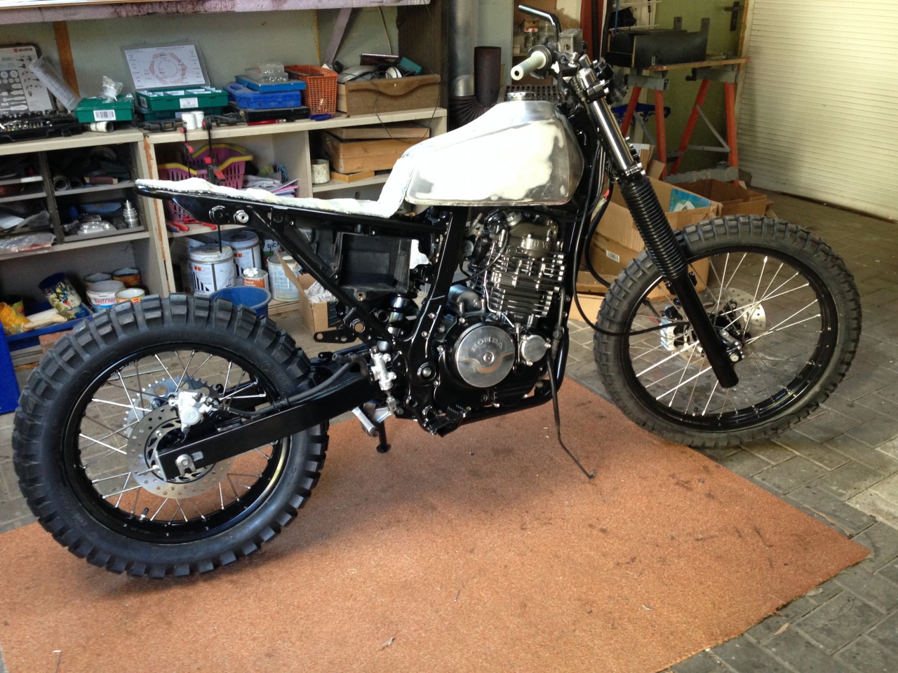

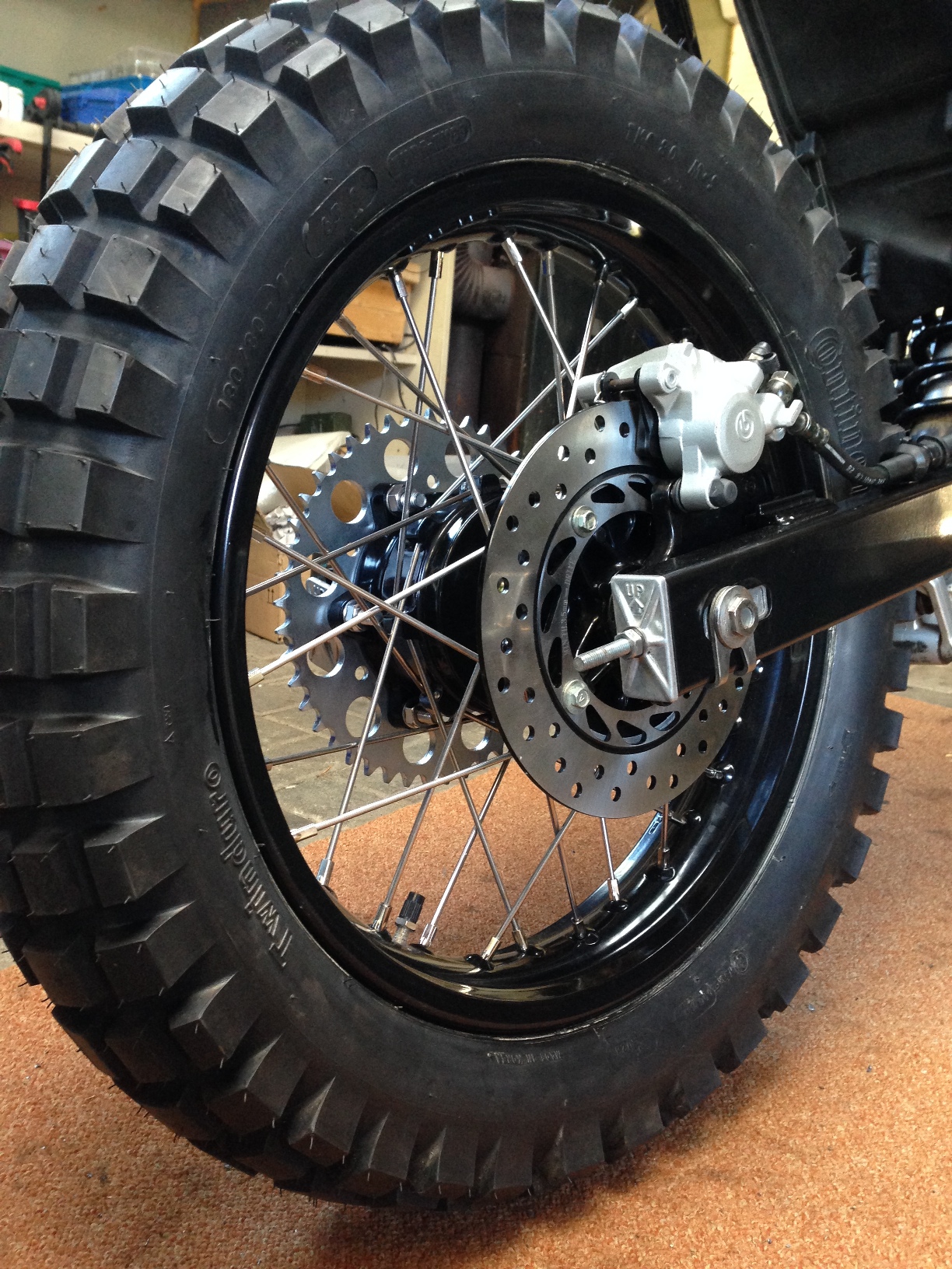

Re: Neuaufbau Honda Dominator - Scrambler
Moin Jungs, ich war mal wieder fleißig.
Räder, Bremsen, Vergaser, Luftfilterkasten usw. montiert. Der Tank und die Sitzbankplatte sind nur zu Anschauungszwecken drauf.
Hier mal der aktuelle Stand: @Tommy: Danke für die Info! Hatte das Bein Federbein jetzt schon verbaut. Ich werde mir das mal angucken und dann sehen was sich machen lässt.
Viele Grüße und schönen Sonntag!
Maik
Maik

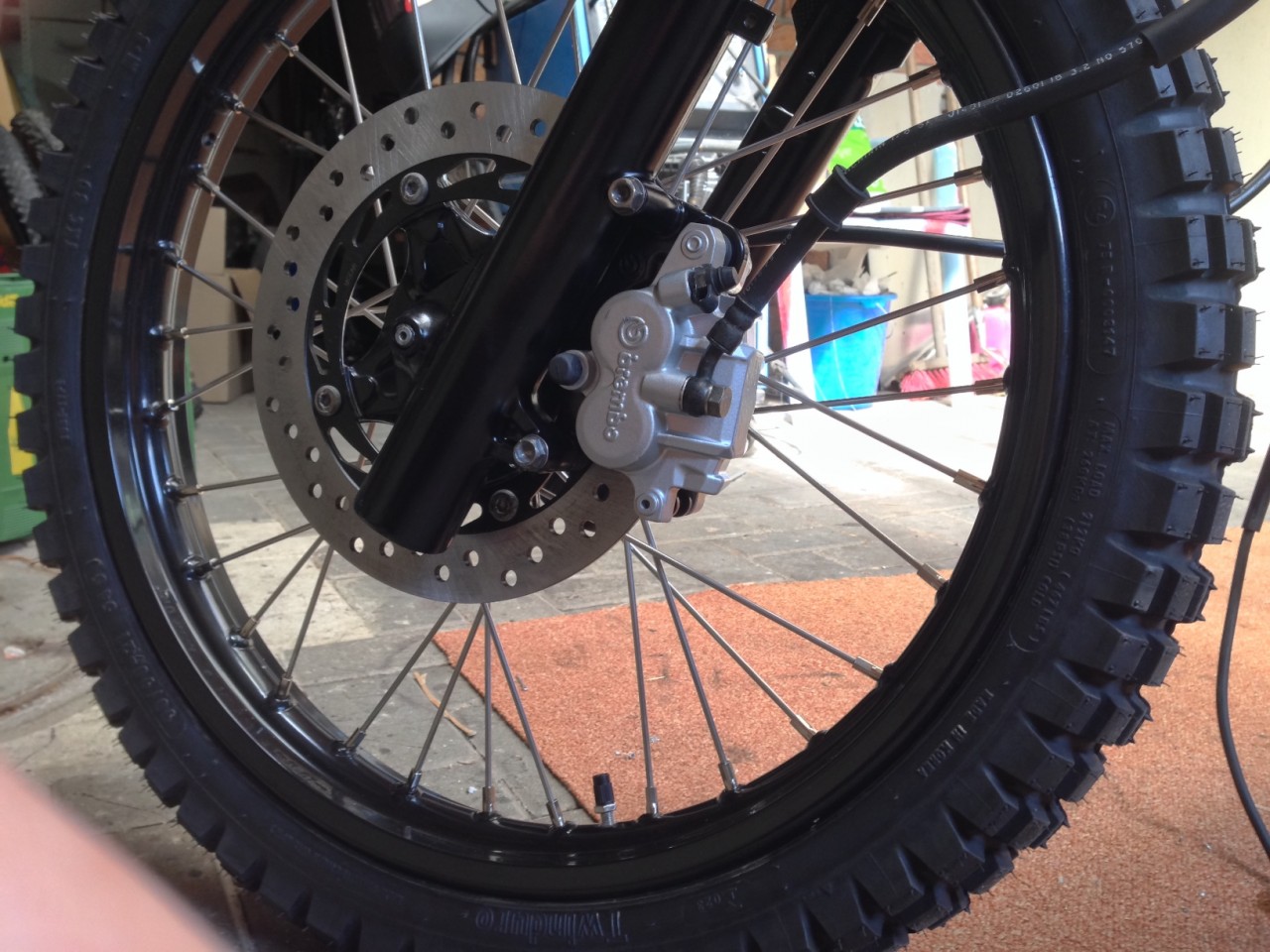

Moin Moin,
ich bins mal wieder
Nachdem nun der Kabelkaum gezogen wurde, Ölleitungen sitzen und die Batterie drin hängt und die Ventile eingestellt wurden, habe ich mal den ersten Startversuch nach ca. 2 Jahren vollzogen: Sie springt tadellos an
Es fehlen noch ein paar Feinjustierungen aber grundsätzlich bin ich sehr erleichtert.
Allerdings ergeben sich noch einige Fragen:
1. Das Vorderrad sitzt nicht mittig in der Gabel sondern hat einen leichten Versatz un Richtung Tachoschnecke.. Ich geh davon aus, dass das nicht normal ist?
2. Da das SLS in den Müll gewandert ist habe ich die Anschlüsse am Motor abgedichtet. Wie steht es mit dem "Entlüftungsseparator"? Auch den habe ich erstmal demontiert und alle Öffnungen dicht gemacht. Ist das so richtig?
Gruß Maik
ich bins mal wieder
Gruß Maik

tommy89
Moin Maik,-Noc- hat geschrieben:Moin Moin,
Gruß Maik
zu 1:
Bild wäre gut.
Normalerweis ergibt sich die Lage wenn alle Teile an Bord sind.
Die Achse wird in den linken Holm hineingedreht und fixiert das Rad.
Dann zwei-drei Mal die Gabel eintauchen und den Deckel mit den 4 Muttern anziehen.
Wie ist der Abstand der Bremsscheibe zum Gabelholm?

Bei der Domi hat sich mittlerweile einiges getan. Hier mal ein paar Bilder zum Warm werden:
Erledigte Arbeiten:
-Abschließende Arbeiten am Front- und Heckfender sowie den Seitendeckeln
-Anpassung am Luftfilterkasten
-Lackierarbeiten (nicht von mir)
-Anpassung und Verlegung des Kabelbaums
-Installation vom Scheinwerfer, Rücklicht, Tacho und Blinker
-Befüllung und Entlüftung der Bremsen
-Viele kleine Testfahrten mit anschließenden Anpassungen
Derzeit befindet sich die Domi noch beim Sattler (erstes Foto zeigt bereits den Schaum) und bekommt dort ein offenporgen Echtledermantel. Anschließend gehts dann endlich zum Tüver. Drückt mir die Daumen
Viele Grüße aus dem Norden!
Maik
