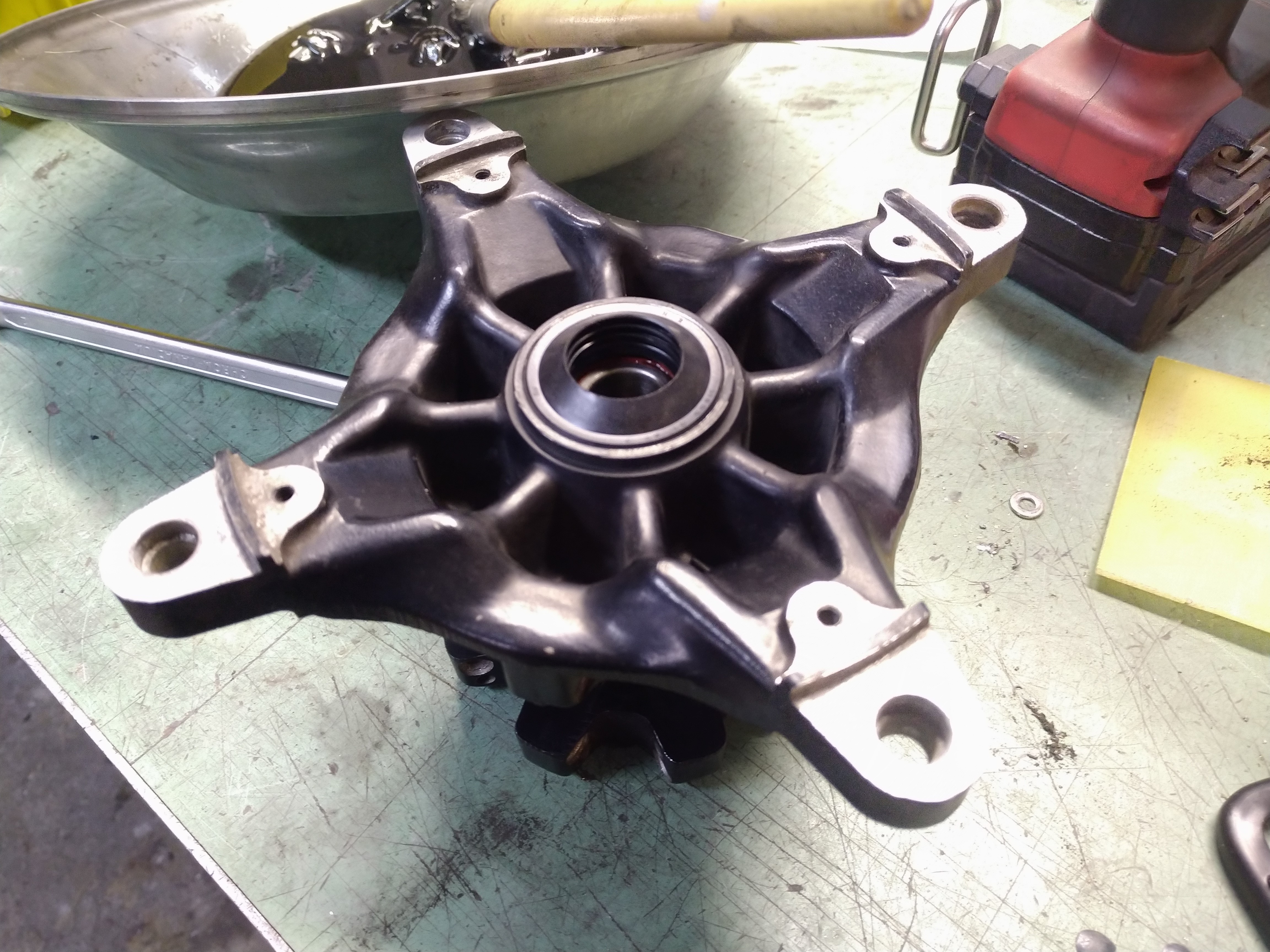

Die gereinigte Vorderradnabe macht schon wieder einen guten Eindruck. Die Radlager und Simmeringe sind top.
