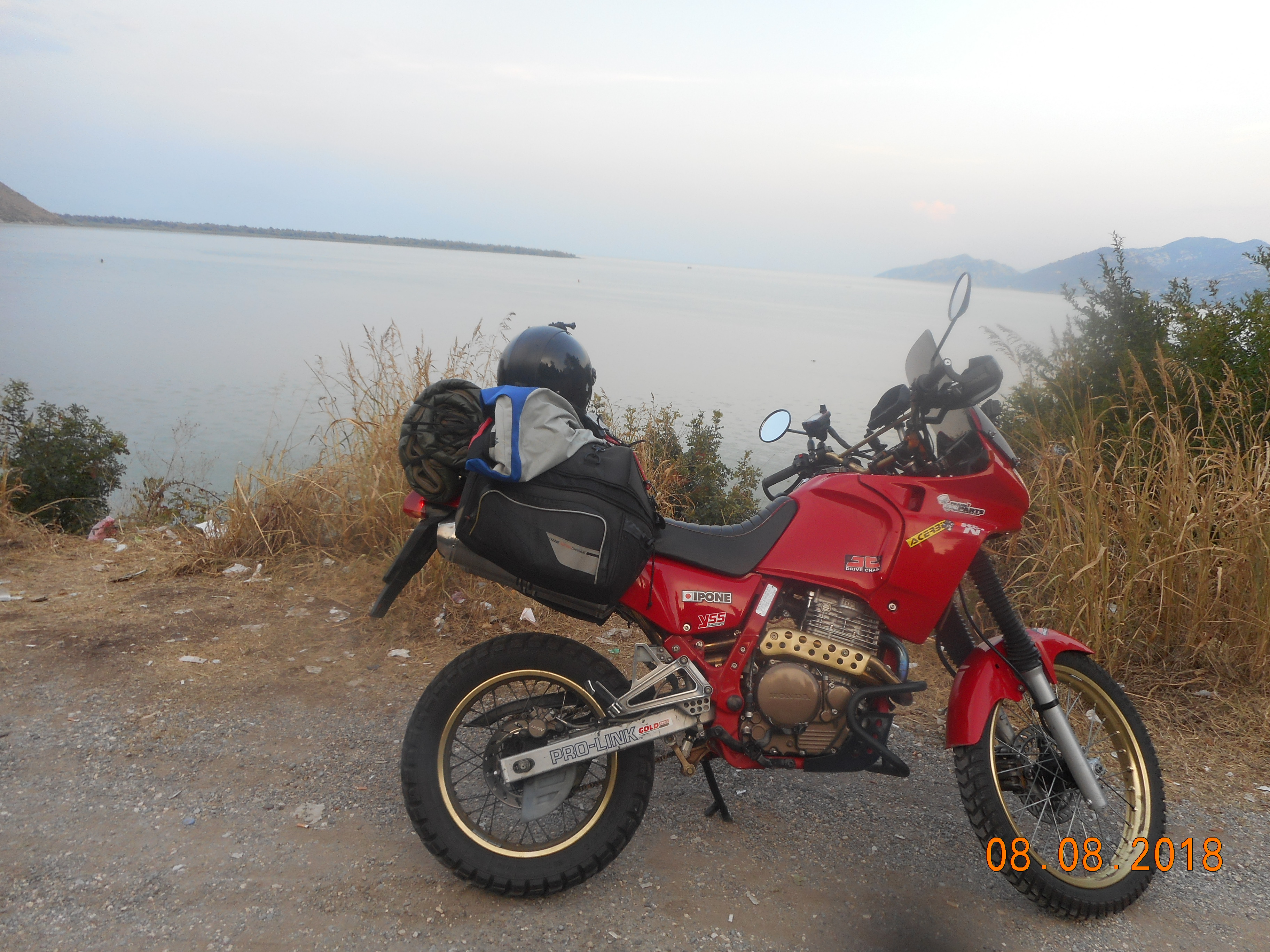

Das ist der IST Zustand!
XLR light.jpg (738.49 KiB) 6065 mal betrachtet
MatschFun :!:

Howie, die gefällt mir sehr gut! Tolle Modifikationen!

@Howie, schöne Enduro! Xl600R Look. 8-) hast du hinten eine 17 oder 18 Zoll Felge drauf?

Kommt gut deine Kiste!!!

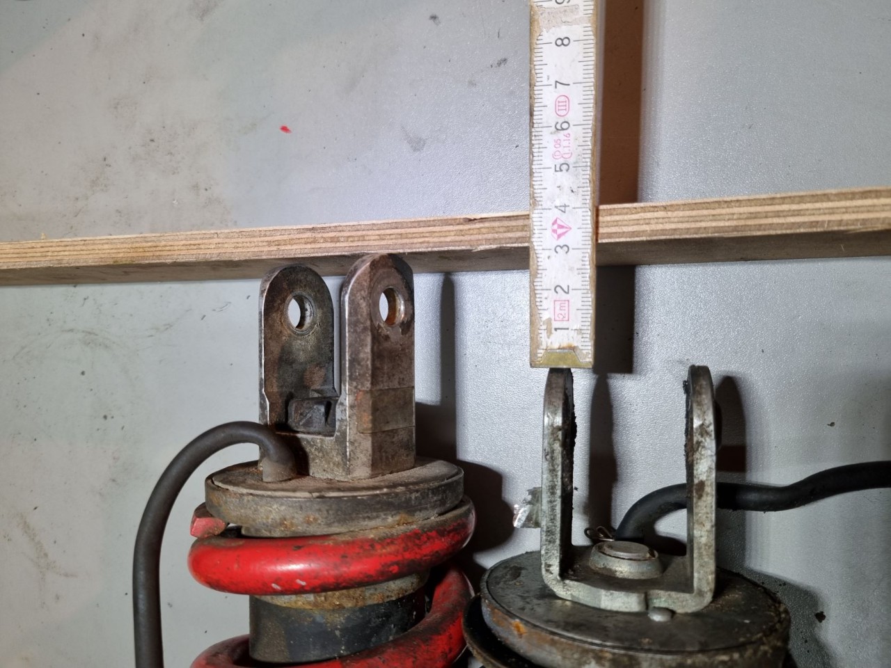

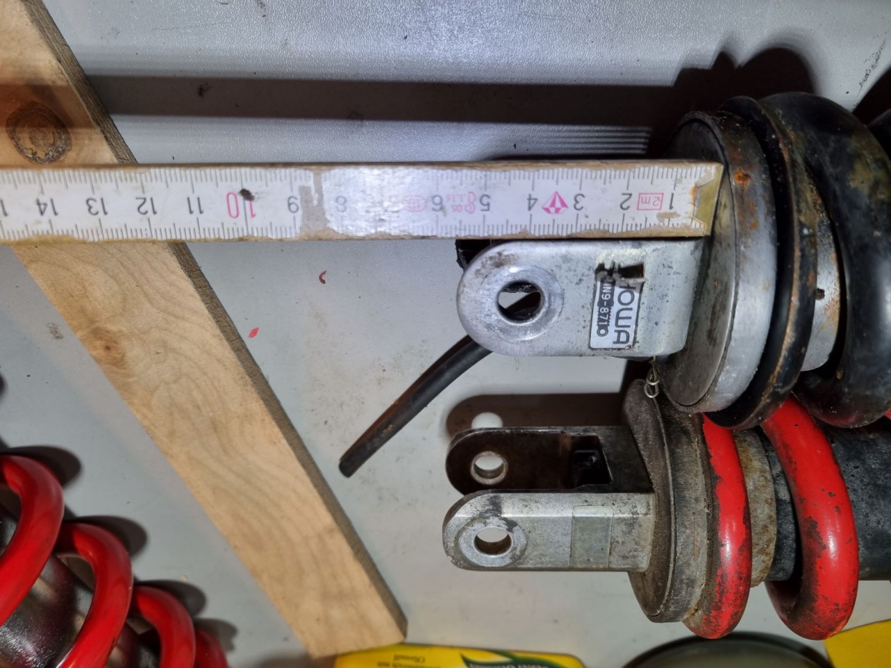

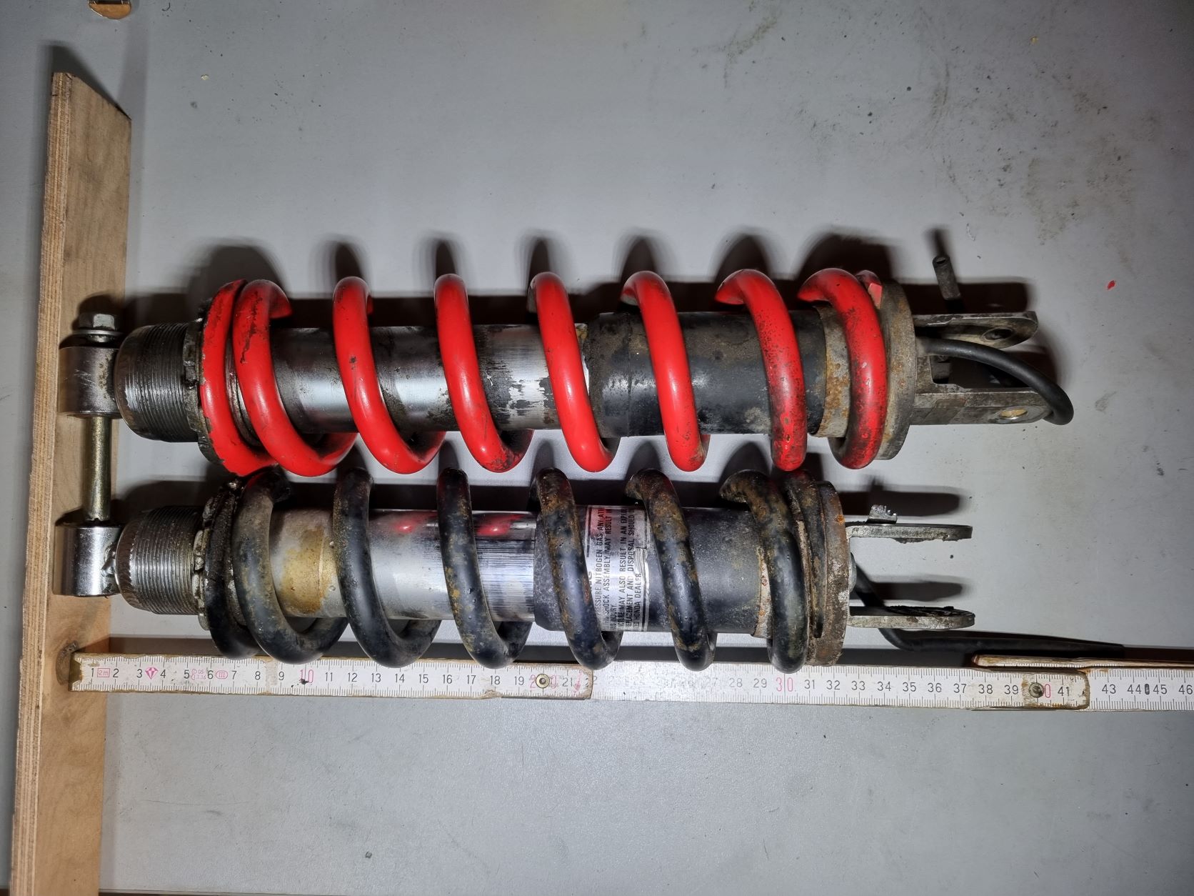

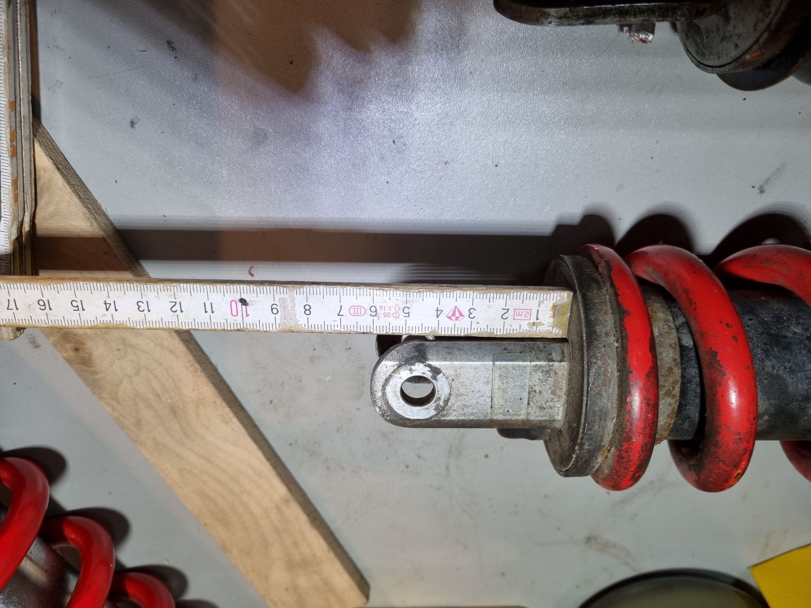

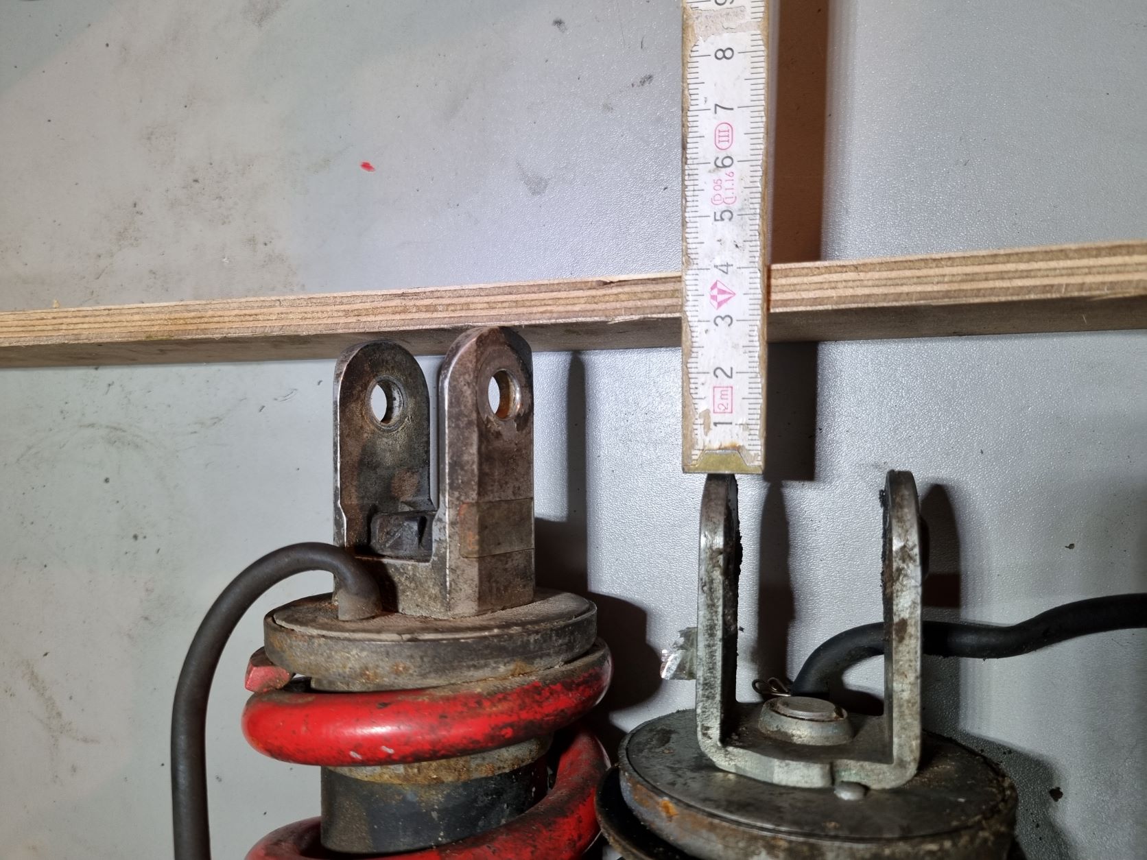

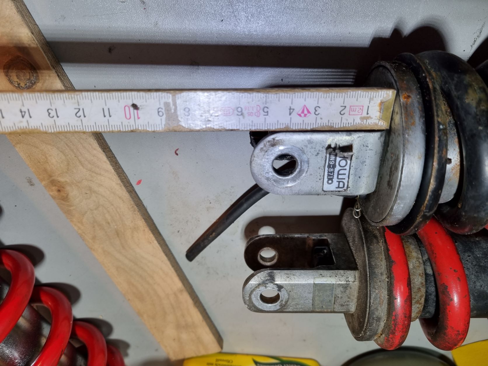

mianserin
Beiträge: 215
Wohnort: Münsterland
Re: Heck Höherlegung
Beitrag von mianserin »
Moinsen,
ich hatte noch ein Federbein von einer XL liegen.
anbei ein paar Bilder zum Vergleich.
Schwarz = Orginal Honda Domi Rd02 ´91
Rot = Honda XL 600 R (Baujahr unbekannt)
Aufnahmen passen 1:1 oben wie unten. Aufnahme unten (U-Bügel) ist jedoch nicht tauschbar, aufgrund vorhandenem Einstellrad (s. Bilder)
Gesamtlängenunterschied ca. 31 mm.
Ich vermute durch die 30 mm mehr wird das Heck schon ganz schön nach oben kommen.
BG mianserin
@jackass: PN wenn Du magst.
Beiträge: 3155
Das rote Federbein scheint mir die Länge von dem Federbein der RD08 zu haben. Habe die genauen Maße nicht mehr im Kopf. Wenn dem so ist, wird es nicht in die rd02 passen.
Wenn es passt, müsste das Heck gut 9 cm höher kommen. Der Verschleiß an Kettenschleifern wird wohl auch deutlich höher sein.
