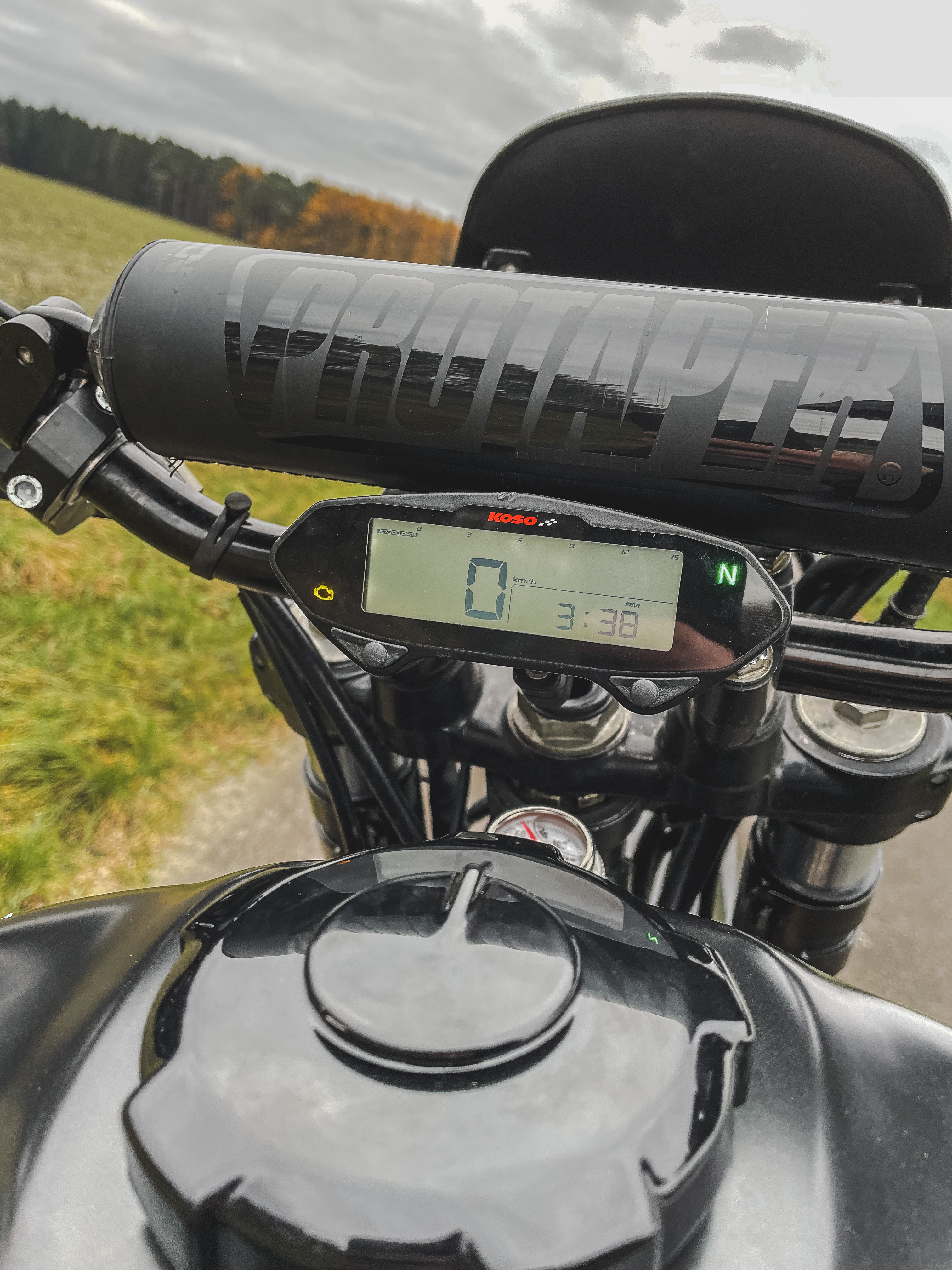

DomiTommy hat geschrieben: Sa 12. Feb 2022, 13:56 ...hatt hier jemand einen koso db01r digitaltacho verbaut? Hab mir in der bucht einen gebrauchten gekauft.
zwar nicht an der Dominator, aber anderweitig.
Vorher war ein Fahrradtacho verbaut, machte aber zunehmend faxen und bin dann auf den DB01R umgestiegen.
Bin soweit zufrieden damit, nur der Drehzahlmesser ist ein Witz.
Den hätten sie sich sparen können, macht sich nur gut in der Beschreibung.
Gruß RD
