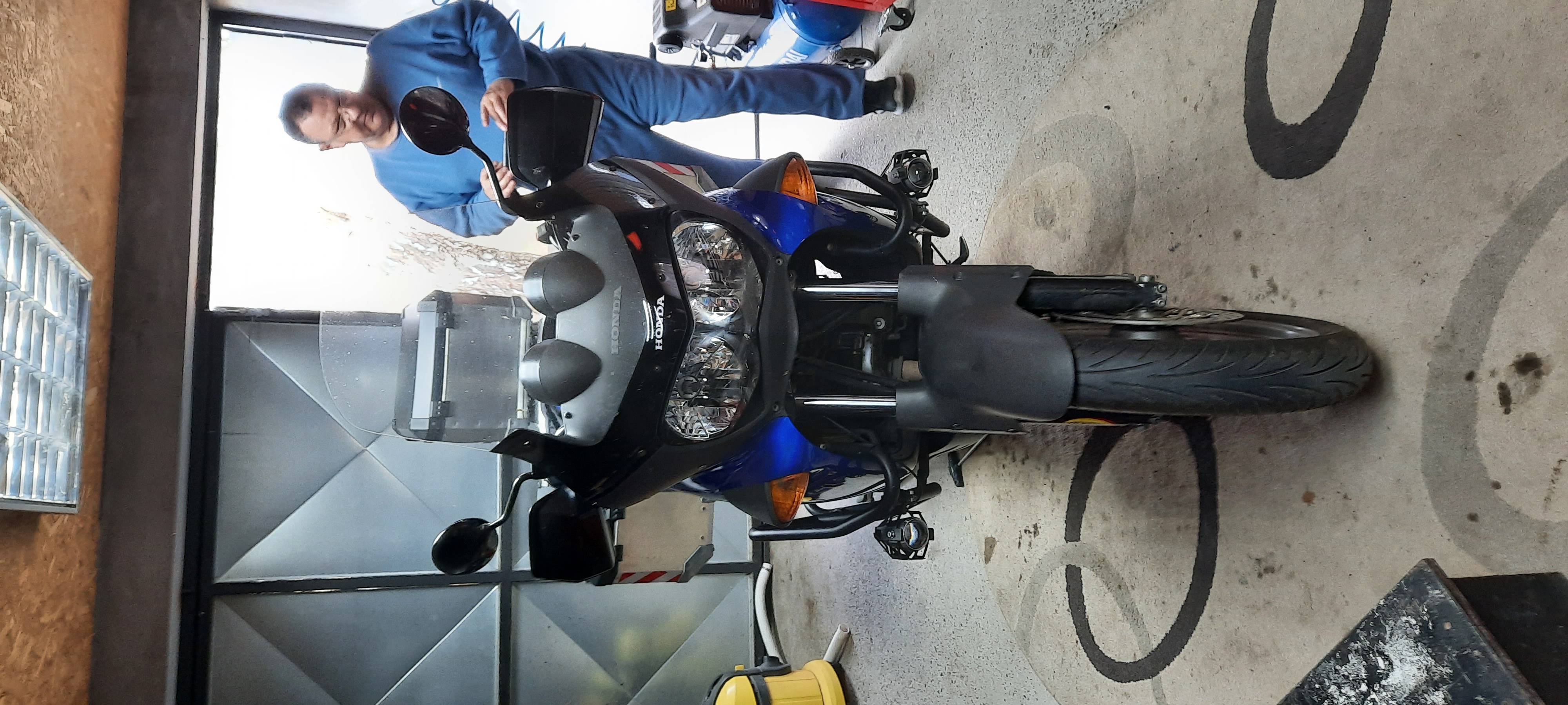

Danke Leute, vor allem Herbert, Habe Heute die Zündkerzen der besagten Varadero gewechselt. 1. Das Motorrad ist genau 20 Jahre alt, und hat 60.000 km drauf. Bj 2002.Und da mir der Besitzer (Freund Nachbar) gesagt hat er habe noch nie die Kerzen gewechselt habe ich mal die Verkleidung abgebaut,Links und Rechts. 2 Tank Schrauben hinten und 2 vorne entfernt, Links Rechts Benzinhahn geschlossen Tank hinten angehoben 15cm und fixiert. Dann mal die Kerzenschächte mit WD 40 geflutet.Nach 2 Stunden mit meinem Domi Kerzen Schlüssel die festgerosteten Kerzen zum Glück ohne Schaden entfernt.War schon ein Gewaltakt.Der Elektrodenabstand betrug fast 1.5 mm, Kerzen montiert alles wieder rückgebaut. Und die Mühle lief wie neu aus dem Geschäft. Danke nochmals für die Hilfe. Sorry das die Fotos Quer liegen.
