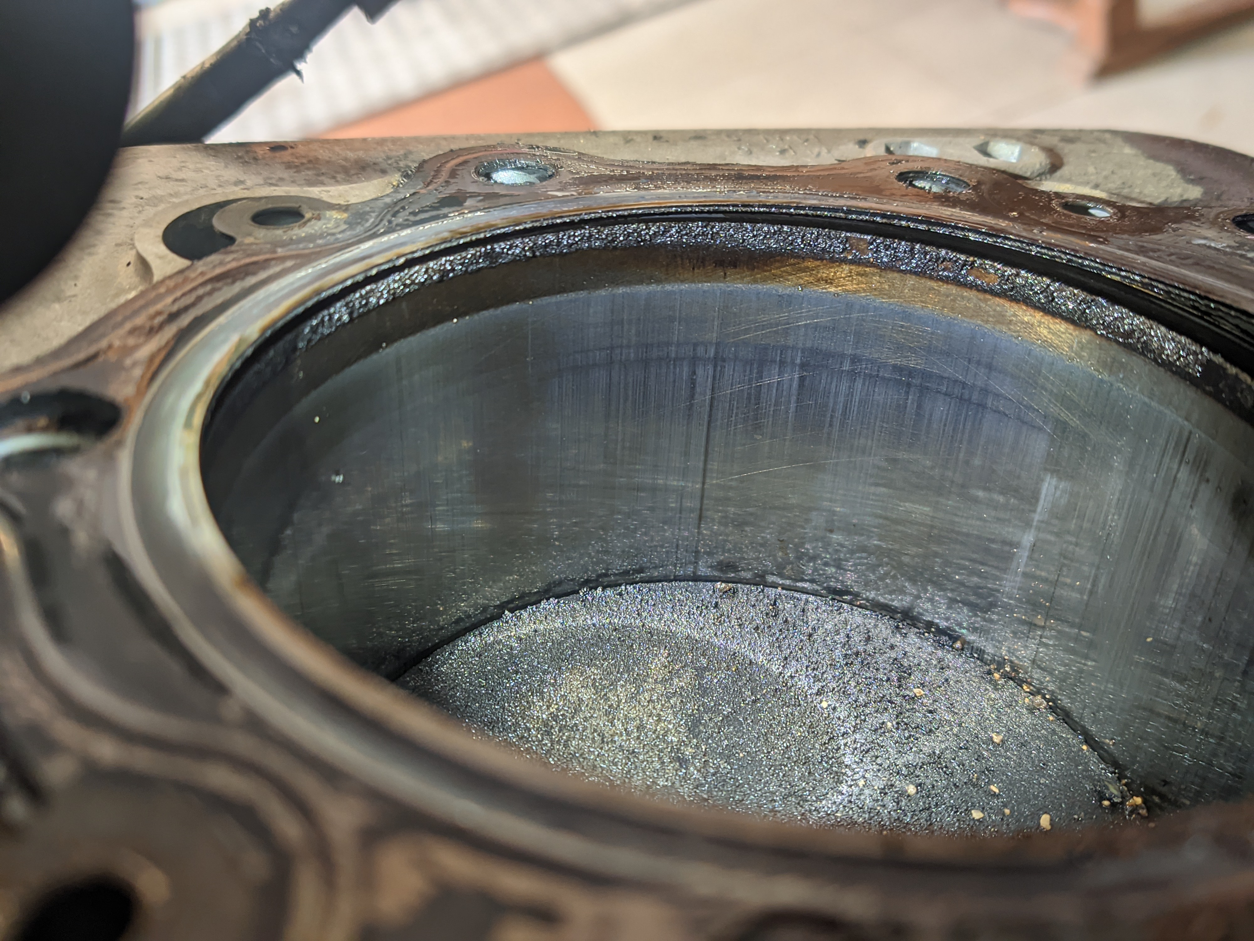

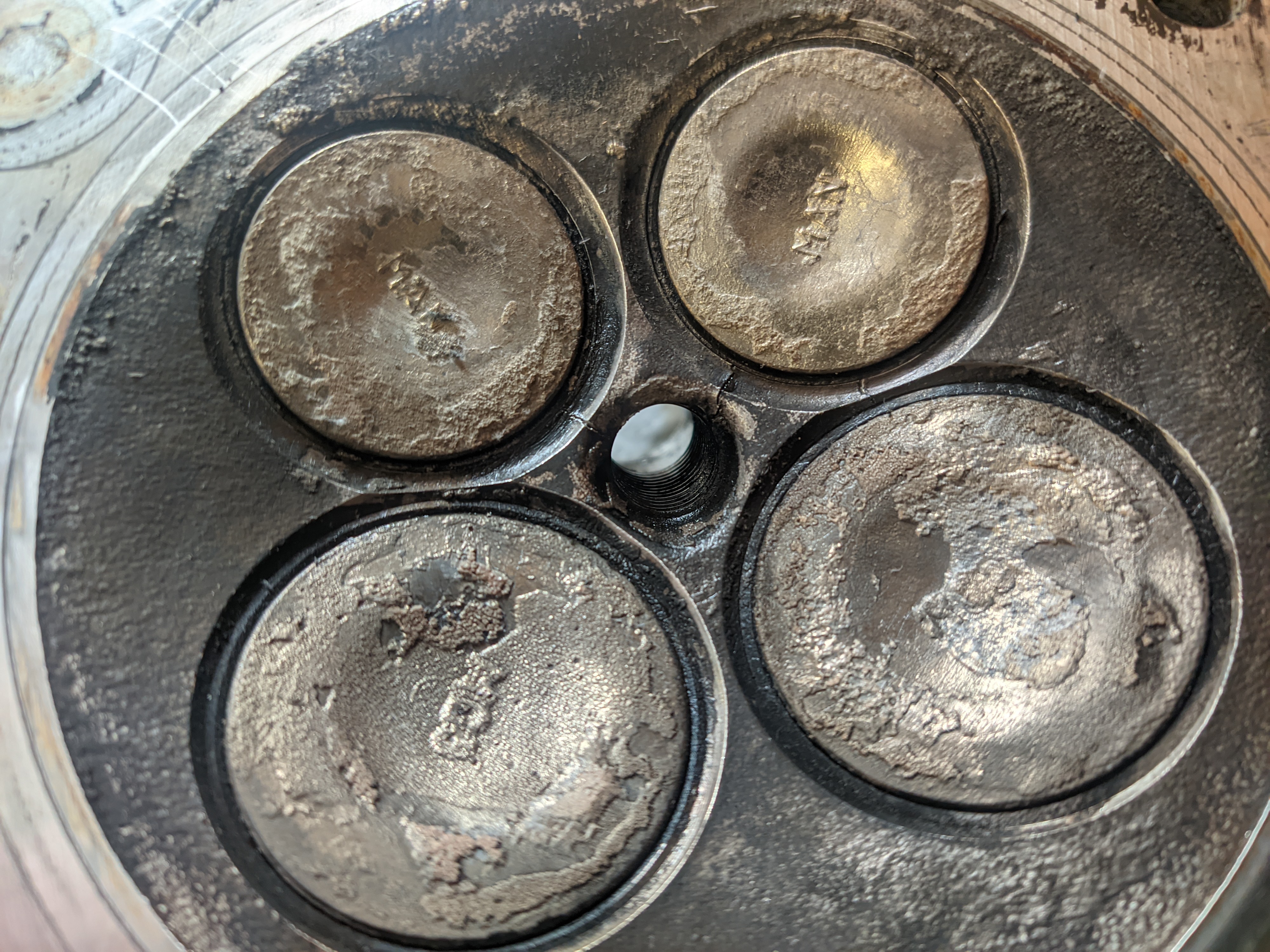

So Kopf ist unten, unter den guten Ablagerungen (ist lange durch die Einstellungen vom Vorbesitzer zu fett gelaufen) verstecken sich 3 sehr schöne Risse :lol:
Ich pack später mal n Bild rein aber an ner überarbeitung oder nem neuen Kopf komm ich hier nicht dran vorbei :oops:

Dann check auch gleich die Zylinderlaufbahn auf Riefen, die Maße, und ob du Kolben und Ringe nicht auch am besten gleich tauscht. Wenn du schon so weit offen hast.

3 wunderschöne Risse... Und wirklich gut schauen die Ventile auch nicht mehr aus :lol:
Anbei auch mal die Zylinderinnenwand, bis auf Laufspuren ist die echt noch i.O.

Hey Marvin,
dafür, daß du echt kein Profi bist, bist du aber sehr fix mit der Bastelei, wie Kopf runter und so. Respekt.
