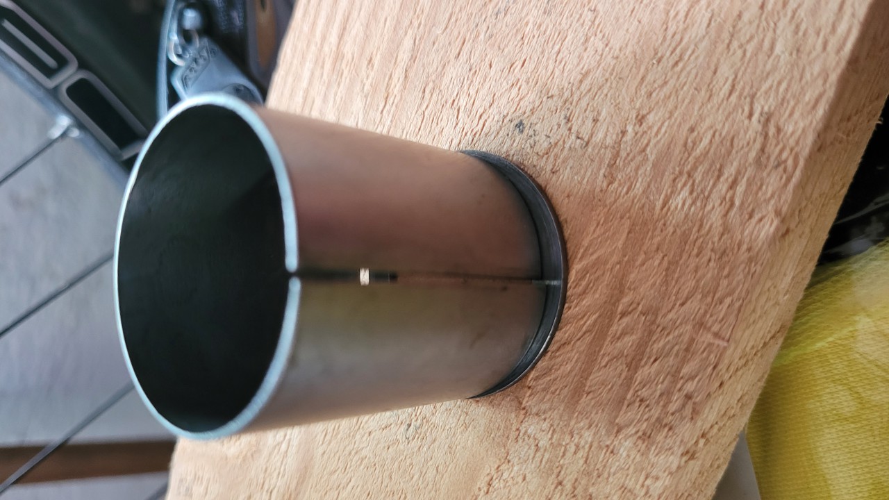

Der Zusammenbau gestaltet sich erstaunlich schwierig. Die Vorspannungshülse ist geschlitzt, wozu das gut ist ist mir schleierhaft. Beim Zusammendrücken der Feder mit der Hülse darauf weitet sich die Hülse und rutscht über die Unterlagscheibe, da kann ja auch hinterher die Feder nicht richtig sitzen. Außerdem schaffe ich es kaum den Druck auf die Feder zu bringen um dann die Verschlussschraube festzuziehen. Zudem sollte man dabei wohl mit Gefühl arbeiten, das Gewinde ist doch Alu und dürfte es nicht mögen schräg eingesetzt zu werden.
Wie macht ihr das? Oder habe ich eine falsche Vorspannhülse? Habe die Domi ja gebraucht gekauft.

Evtl. ist da was gefuschelt worden, denn der Platz reicht normalerweise nicht aus, dass das Blech wo dazwischen rutschen könnte
und die Vorspannung ist auch so human, dass es kaum bis gar keinen Druck erfordert (Voraussetzung das Rad hängt frei runter, steht nicht auf) die Deckel aufzuschrauben.
Mit dem gerollten Blech ist nicht sonderlich schön gelöst, drum hatte ich mir Hülsen aus Alu gemacht, die auch etwas länger (weniger Spiel zur Vorspannung) sind.
Selbst das ging noch problemlos mit den Deckeln.
Vielleicht wurde da bei deiner Gabel was geändert. Mach mal Bildchen von der Geschichte und Massangaben.
Und ja, da hast völlig Recht; das Feingewinde ist mit äusserster Vorsicht zu behandeln (insb. beim ansetzen). Hier das Innengewinde zu schädigen geht ganz schnell und das wird teuer...

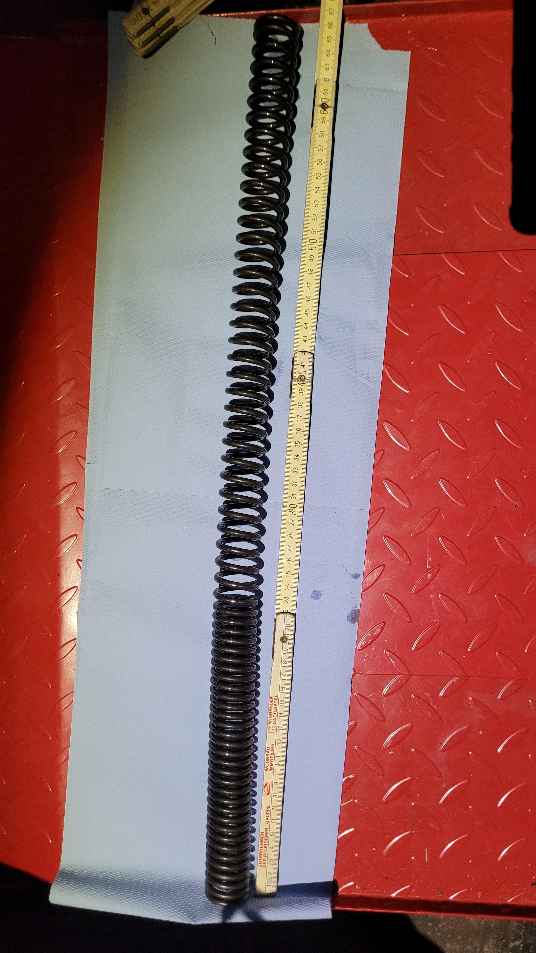

Mach mal ein Bild von der kompletten Feder.
Ich tippe auf progressive Zubehör-Feder die ohne Vorspannhülse gehört, die schaut normal genau so aus dem Rohr raus.

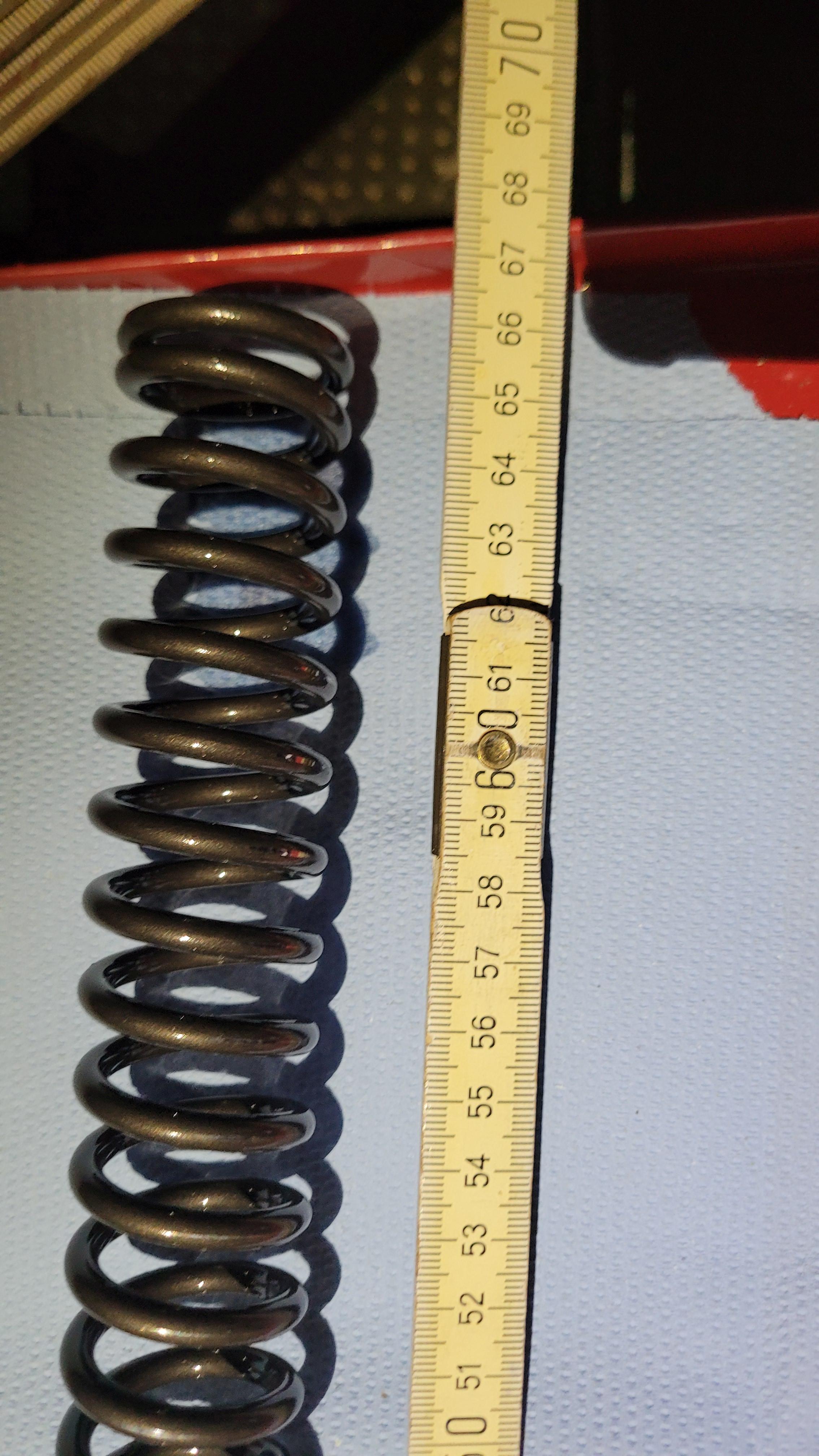

Hier die gesamte Feder, ca. 67 cm lang.

Beiträge: 6124
Re: Gabelöl wechseln. Bin ich zu doof?
Vielleicht kann jemand eine -gesichert- original Feder zum Vergleich messen und fotografieren ?

Nach WHB liegt die Länge der Feder grob zwischen 594-600mm.
Von daher ist die gezeigte doch deutlich zu lang für eine Verwendung mit der Hülse.
Beiträge: 5459
Das ist auf keinen Fall eine originale Feder. Ich tippe mal auf Wirth.
Wenn ich schon das Öl wechsel, baue ich den Holm ganz auseinander und hole auch die die Dämpferkartusche heraus. Da ist der meiste Schlamm drin.
Aber das hat nx mit der Länge der Feder zu tun.

Wirth schreibt, man soll die Länge der Federn vergleichen und Hülsen ggf. weglassen. Das würde passen.

Nein, Wirth-Federn sind das nicht.
Ich habe Wirth-Federn in meiner Domi drin. Die sind exakt so lang wie die originalen. Ich habe die Hülsen deshalb weiterhin verbaut.
Wilbers Federn wäre vielleicht noch eine Möglichkeit.
Beiträge: 599
Wohnort: 66903 Gries
Beitrag von LC4_66 »
Die Wirthfedern hab ich hier liegen, die haben 600mm.

Aber offenbar sind es ja keine original Federn. Werde die Hülsen einfach mal weglassen. Vorspannung ist ja da.
