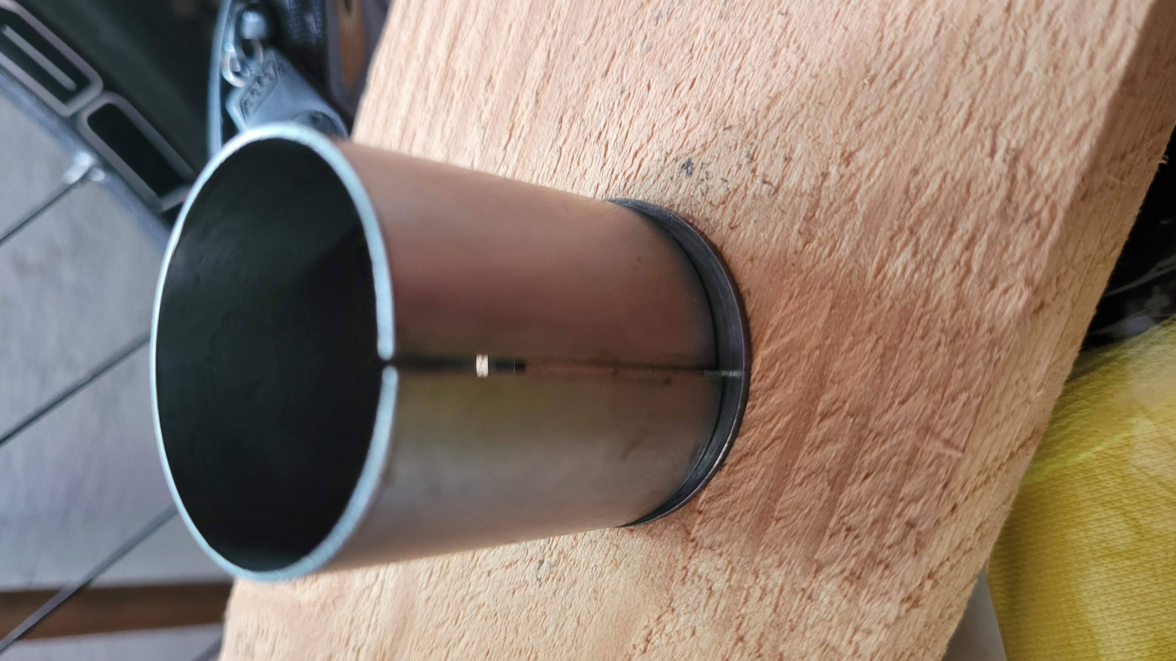

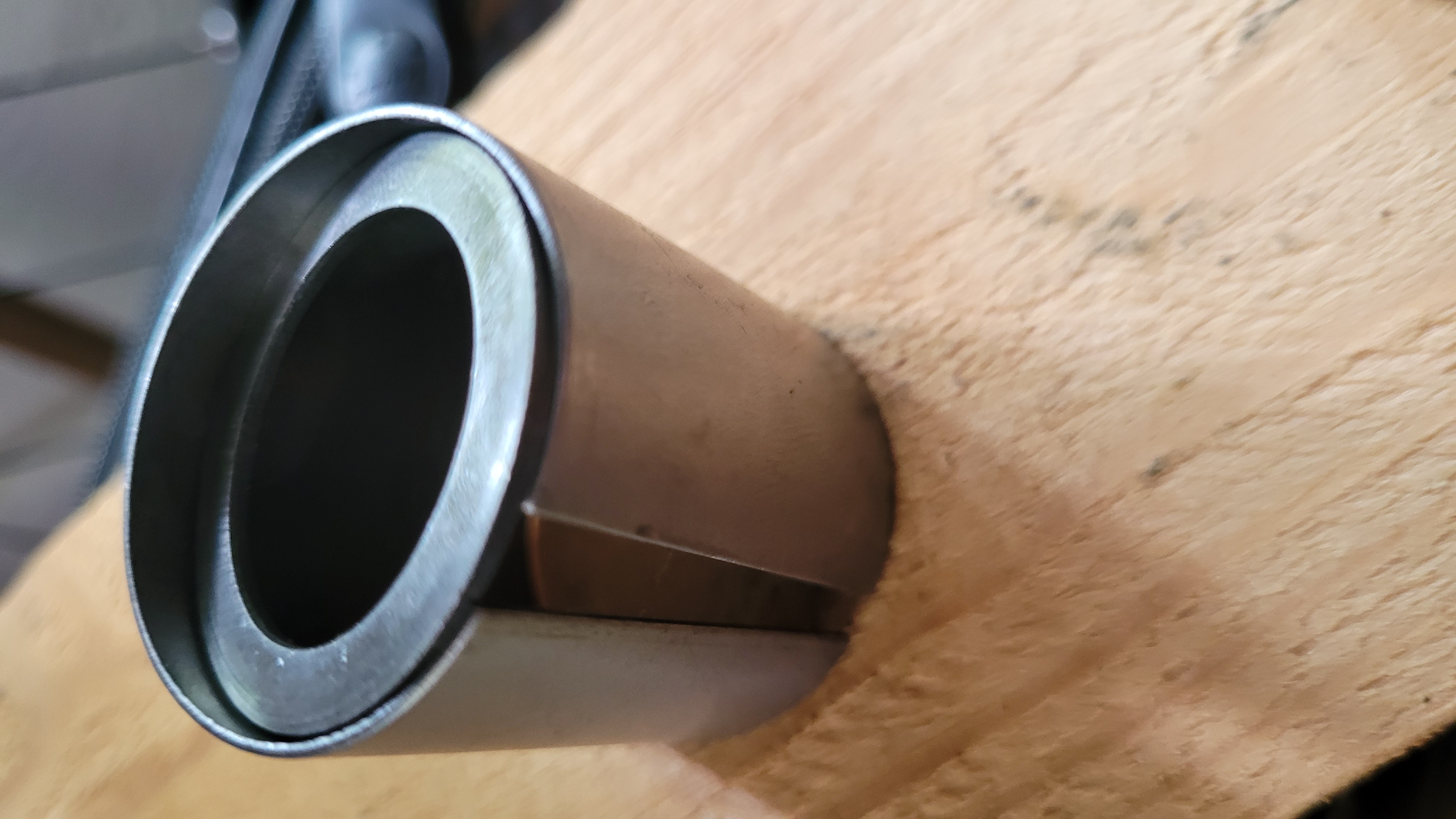

ich wollte an meiner Domi eigentlich nur das Gabelöl wechseln. Der Auseinanderbau und einfüllen etc. war soweit kein Problem.
Der Zusammenbau gestaltet sich erstaunlich schwierig. Die Vorspannungshülse ist geschlitzt, wozu das gut ist ist mir schleierhaft. Beim Zusammendrücken der Feder mit der Hülse darauf weitet sich die Hülse und rutscht über die Unterlagscheibe, da kann ja auch hinterher die Feder nicht richtig sitzen. Außerdem schaffe ich es kaum den Druck auf die Feder zu bringen um dann die Verschlussschraube festzuziehen. Zudem sollte man dabei wohl mit Gefühl arbeiten, das Gewinde ist doch Alu und dürfte es nicht mögen schräg eingesetzt zu werden.
Wie macht ihr das? Oder habe ich eine falsche Vorspannhülse? Habe die Domi ja gebraucht gekauft.

Die Domi steht auf dem Hauptständer, Gabel ist also entlastet. Wenn ich die Feder einschiebe ist sie bündig zur Oberkante des Rohrs. Man muss also die Höhe der Hülse plus Gewinde, also ca. 10cm eindrücken. Ist von Hand kaum zu schaffen. Öl ist exakt 590ccm eingefüllt. So viel war auch drin drin.
Bilder habe ich angehängt.
Gruß Deixl
Gruß Deixl

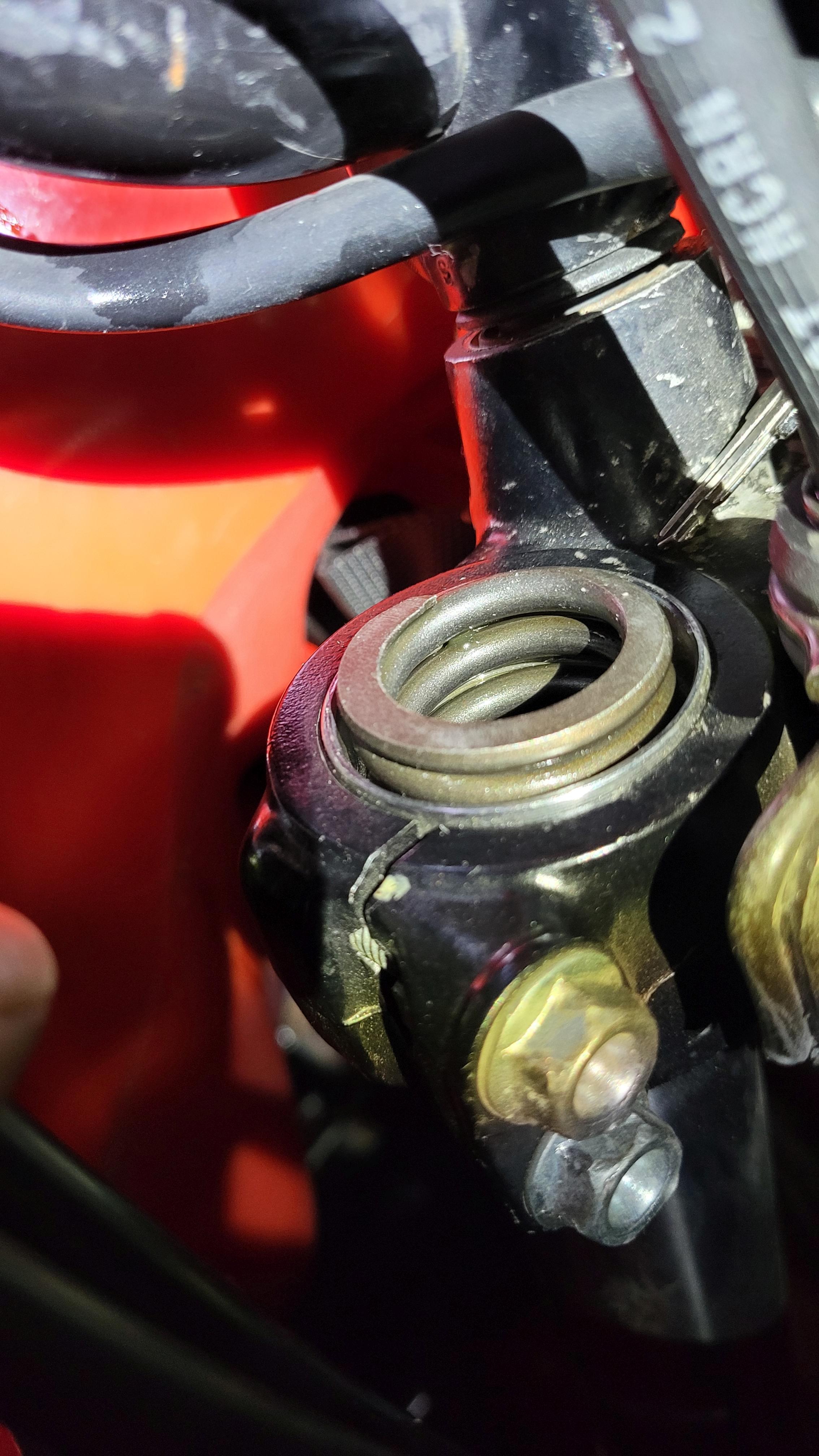

]Hier noch ein Bild von der Feder wenn sie im Standrohr steckt. Man sieht daß sie oben sogar leicht übersteht.

Mach mal ein Bild von der kompletten Feder.
Ich tippe auf progressive Zubehör-Feder die ohne Vorspannhülse gehört, die schaut normal genau so aus dem Rohr raus.
