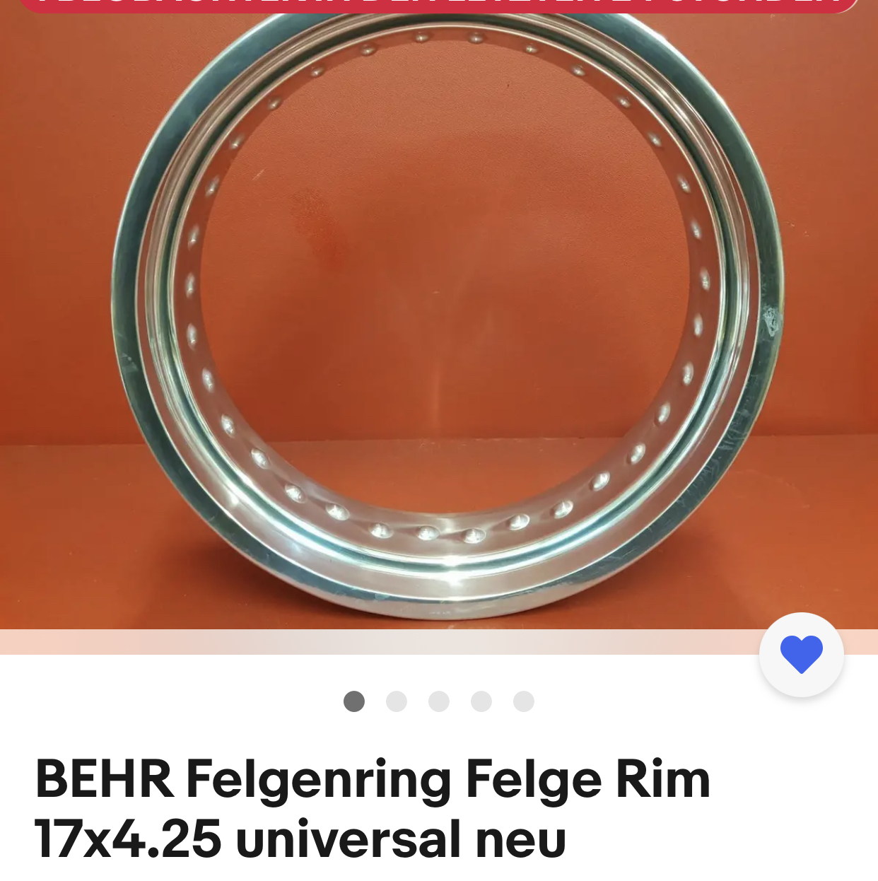

Ich hatte an dieses Felgenbett gedacht , kostet 70,- incl Versand .
Was meint ihr , paßt das , es hat 32 Loch

Hallo Henning - Besprich einfach mit dem TüV was Du da vorhast - und zwar 'bevor' Du anfängst und Teile kaufst ... ;
Die Behr-Felge hat vermtl. ein 'Material-Gutachten', da sollte es mit etwas 'gutem Willen' des Prüfers durchaus möglich sein

Hallo Henning;
ob das 'fertige Rad' in deine Domi passt, hängt in erster Linie von der Radspannerei ab, die die Felge bohrt und anschließend Einspeicht.
Ich könnte mir vorstellen, dass die Felge 'außermittig' zentriert werden muss (zur Bremsenseite hin) aber Werte gibt es da keine ... ;
Du könntest zu diesem Thema mal Foren-Mitglied 'Borsti' eine PM schreiben - Borsti hatte i.d. Vergangenheit mal einen ähnlichen Umbau.
mfG. Herbert,
