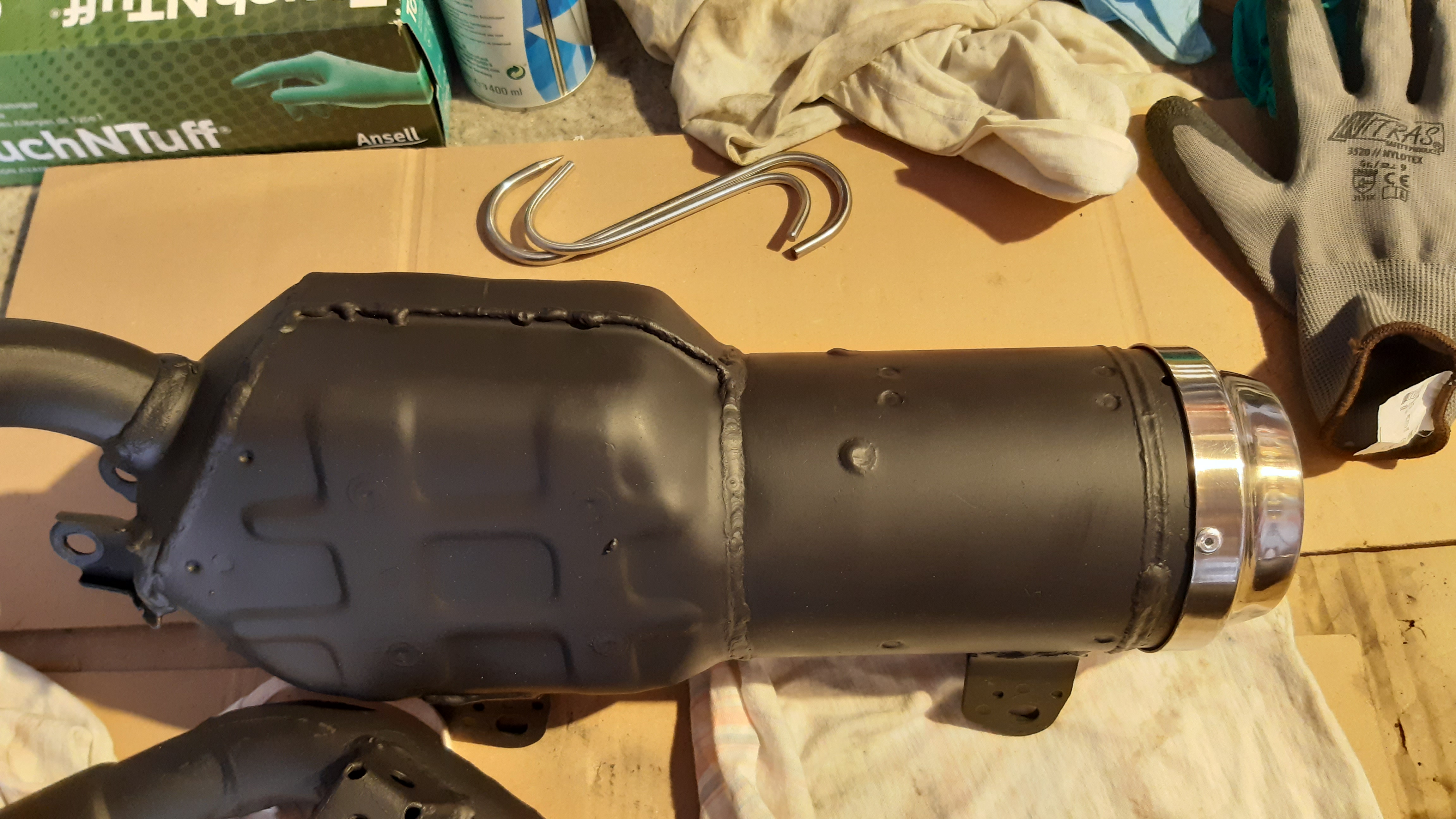

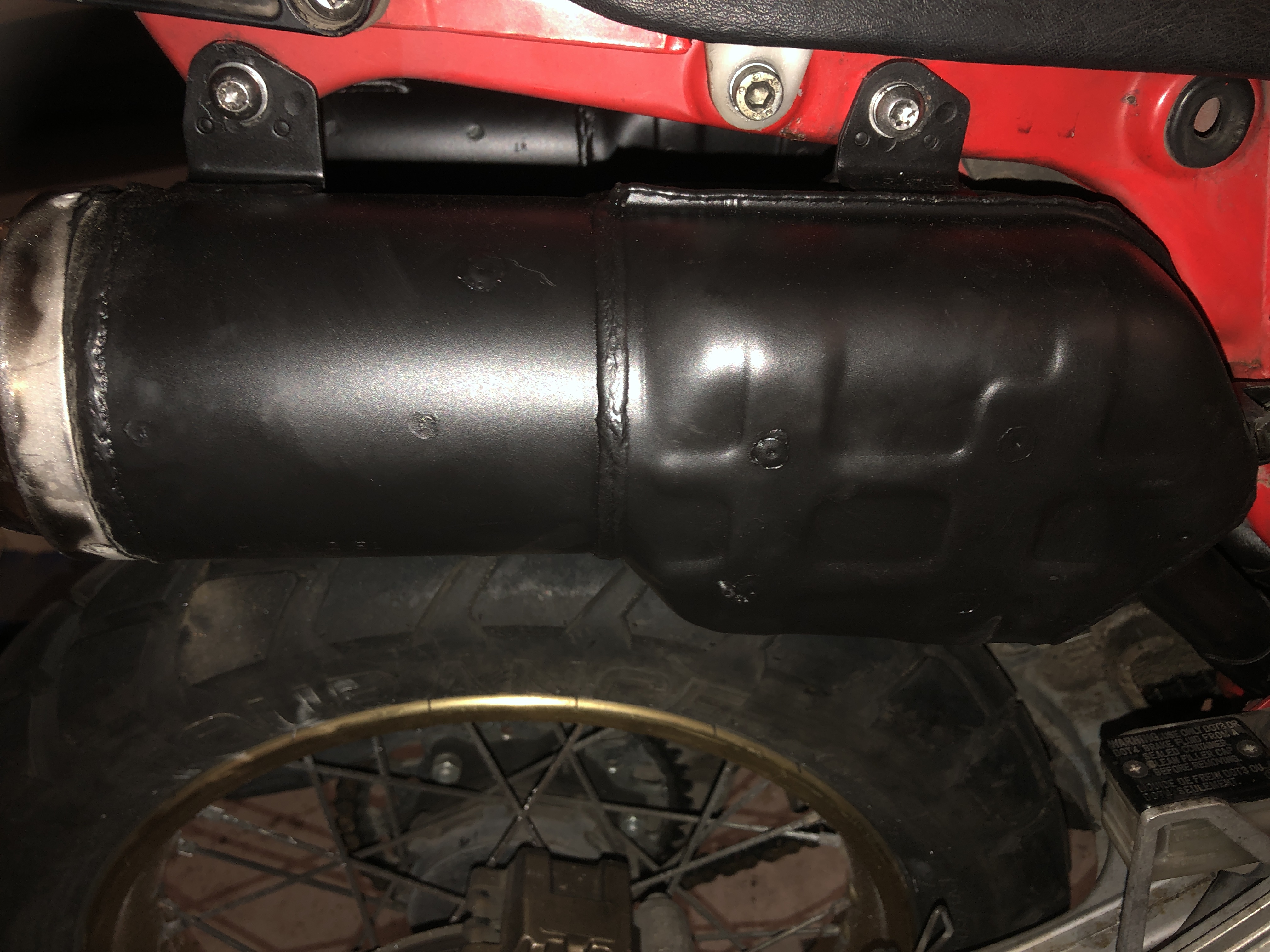

ich habe den Auspuff sandgestrahlt und mit Thermolack neu lackiert, mal sehen wie lange es hält

Zumindest hätte ich die güldenen Kappen abgenietet.
Das ist für mich Fuscharbeit.

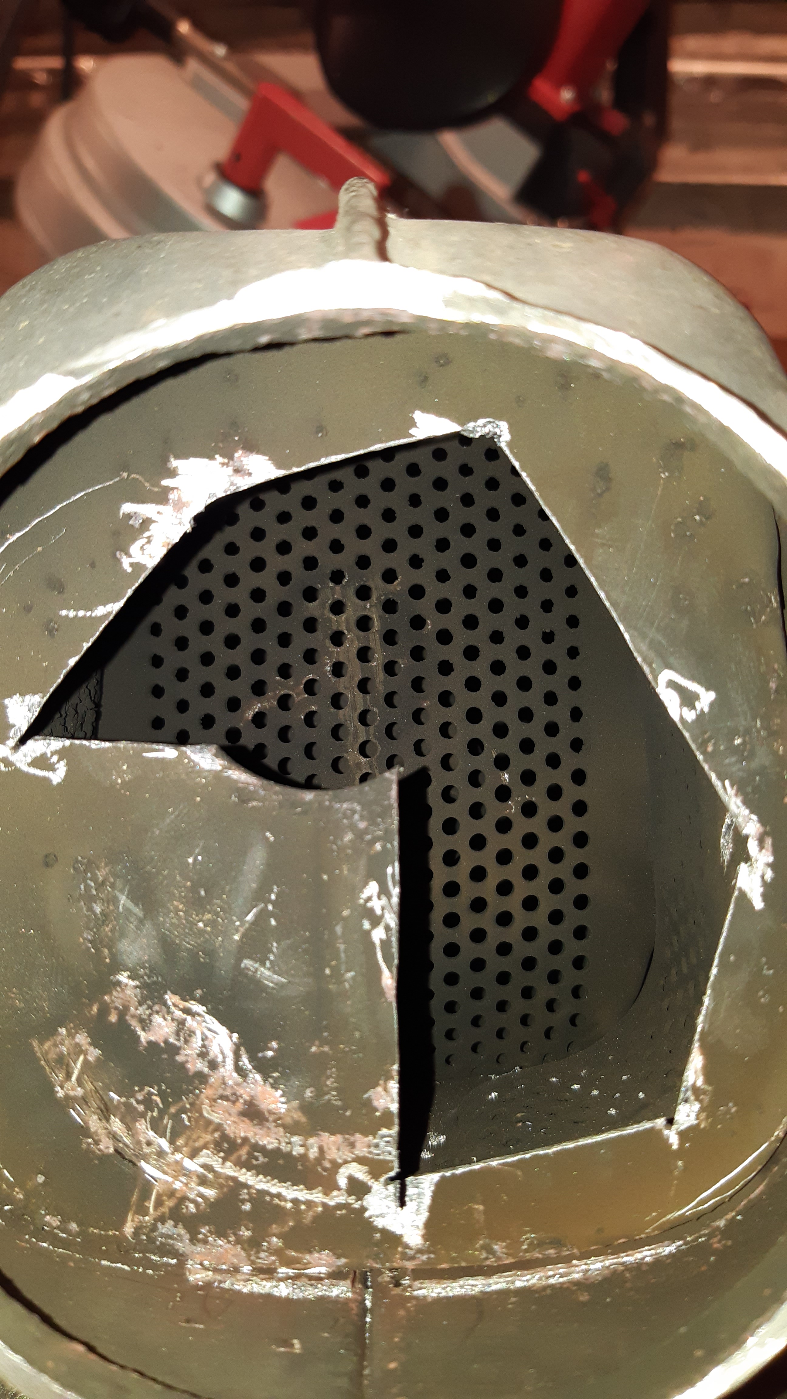

- Beiträge: 5473
Re: Auspuff gestrahlt und lackiert
Ich weiß wovon ich spreche:
Nach der Innerlichen und Äußerlichen Bearbeitung

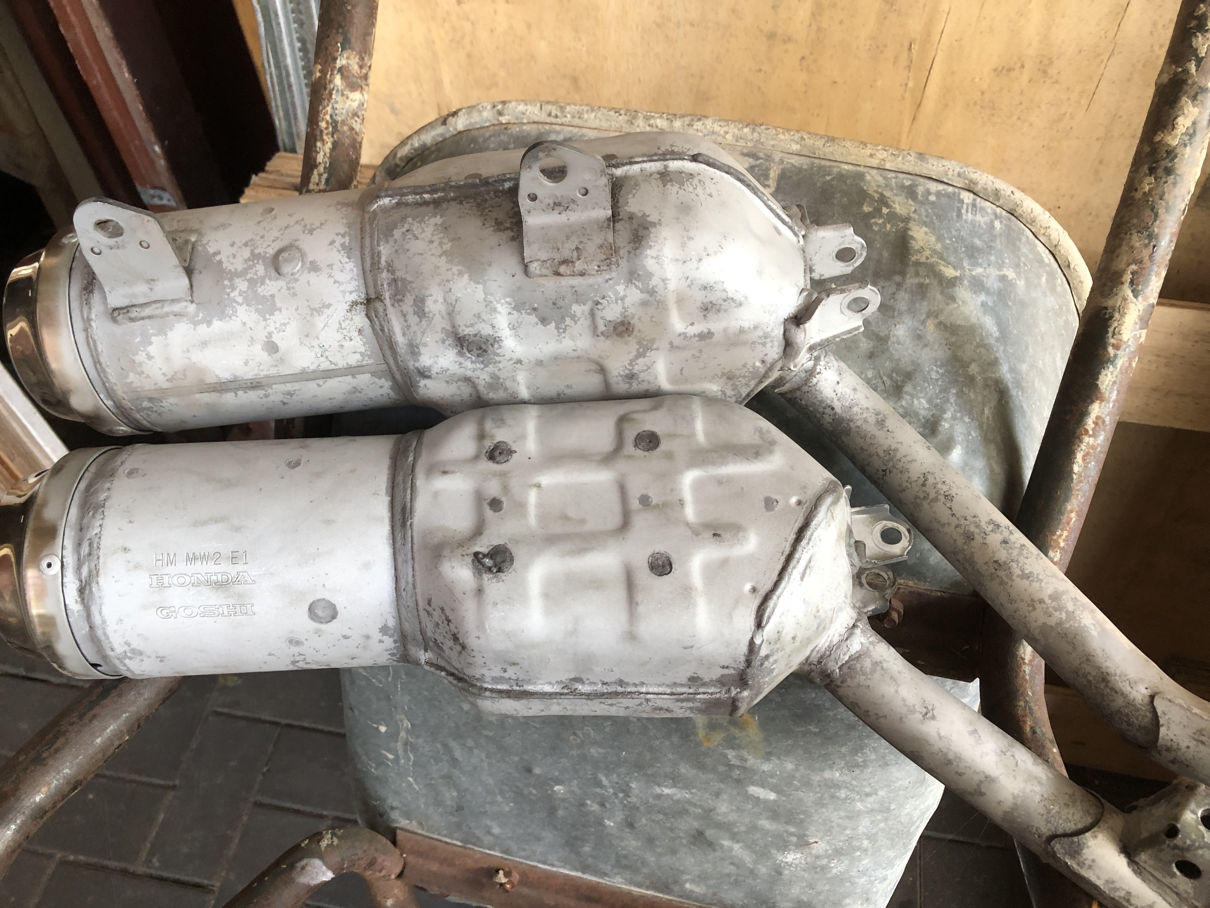

An die 88er Domi gehören Schalldämpfer mit der Bezeichnung HM MN9 E1. Die haben hinten 23 mm Auslaßdurchmesser. Und klingen relativ kernig. Dann gibt es noch HM MN9 E2, vermutlich ab Bj. 89 oder ein Update noch während 88, die haben hinten 20 mm Auslaßdurchmesser.
Ab Bj. 90 waren andere Dämpfer mit der Bezeichnung HM MW2 E1 verbaut, haben hinten 20 mm Auslaßdurchmesser und sind innen wiederum anders aufgebaut als das Vorgängermodell. Sehen äußerlich gleich aus. Sind jedoch relativ leise, weil wohl ab 1990 die Geräuschemissionsvorschriften in Richtung leiser geändert wurden. Wurden dann ohne die Hitzeblenden am Ende von Bj. 92 bis Bj. 94 gebaut.
@Henning: Baust Du nicht eine Urdomi auf?

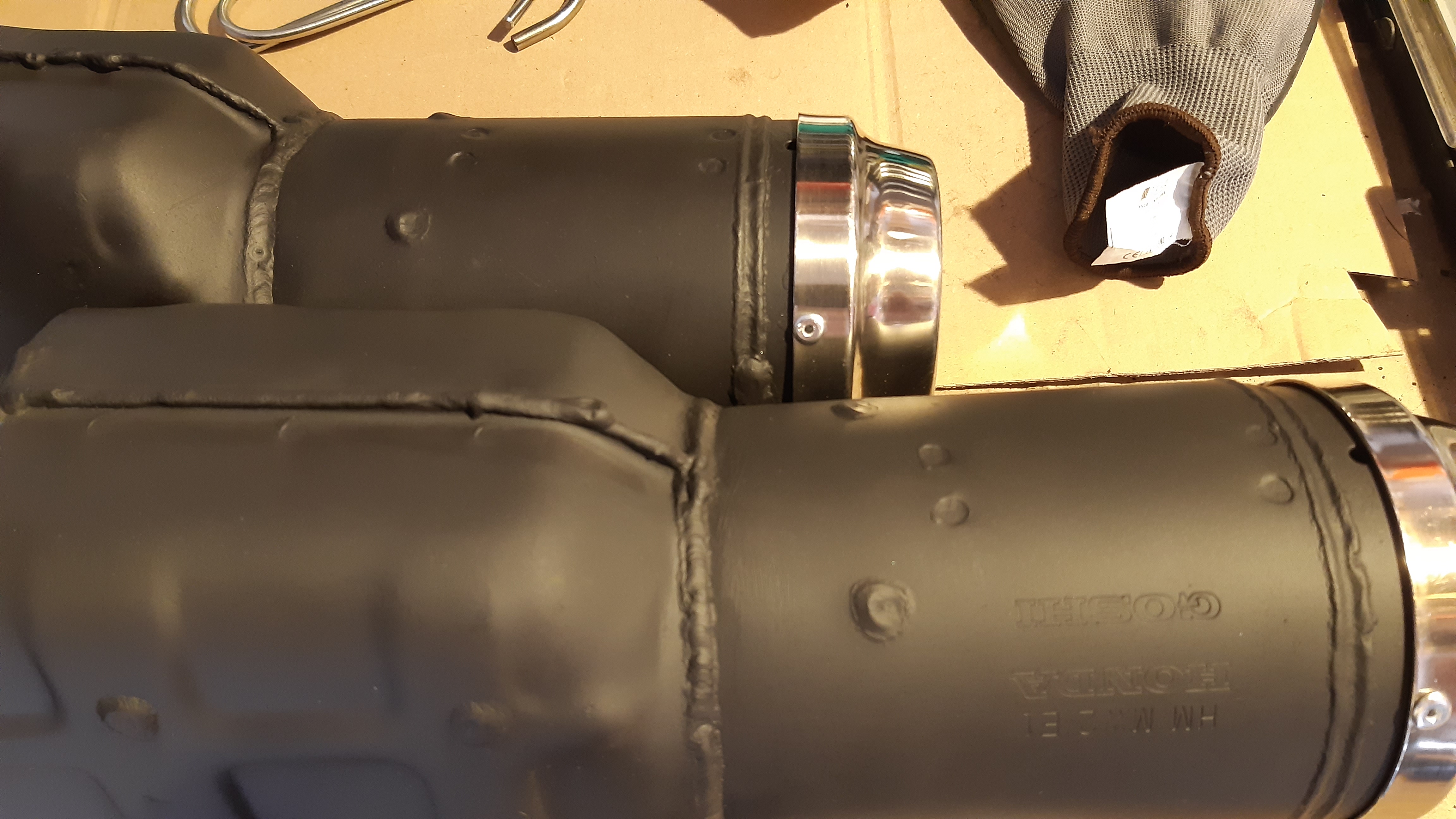

Die Kappen lassen sich (nach einfachem ausbohren der Blindnieten) recht gut seitwärts rundum Stück für Stück (z.B. mit einem Stück Flachstahl o.ä.) runter stemmen.
Er könnte das lacken am Ende unter den Kappen ja noch nachholen.
Bissi schade ist, das die VA Kappen jetzt vom Strahlen an den Stellen matt geworden sind.
In dem Fall würde es wahrscheint's sogar besser aussehen wenn sie abgenommen noch im ganzen matt gestrahlt werden, als dieses teils matt, teils glänzend jetzt.
Bei mir wurden diese Kappen anschliessend nie wieder genietet. Blindnieten sehen an Maschinen und Fahrzeugen, in meinen Augen immer dilletantisch aus.
Löcher der Kappen auf 5,5 (für M5) aufbohren und die Bohrungen im Topf mit M5 Innengewinde versehen.
Es gibt schöne M5 Inbus VA Flachkopf Schrauben in extra flacher Ausführung, für ein paar Cent.

Lass dich nicht entmutigen. Die Idee von Langer ist doch gut. Machst die Endkappen nu ab und strahlst diese komplett nach. So sieht es gleichmäßig aus und kommt optisch wieder hin.CBX1100R hat geschrieben: Sa 12. Aug 2023, 21:45 Auf Grund solcher blöden und unnötigen Kommentare verlieren viele die Lust am Schreiben / Berichte zu erstellen

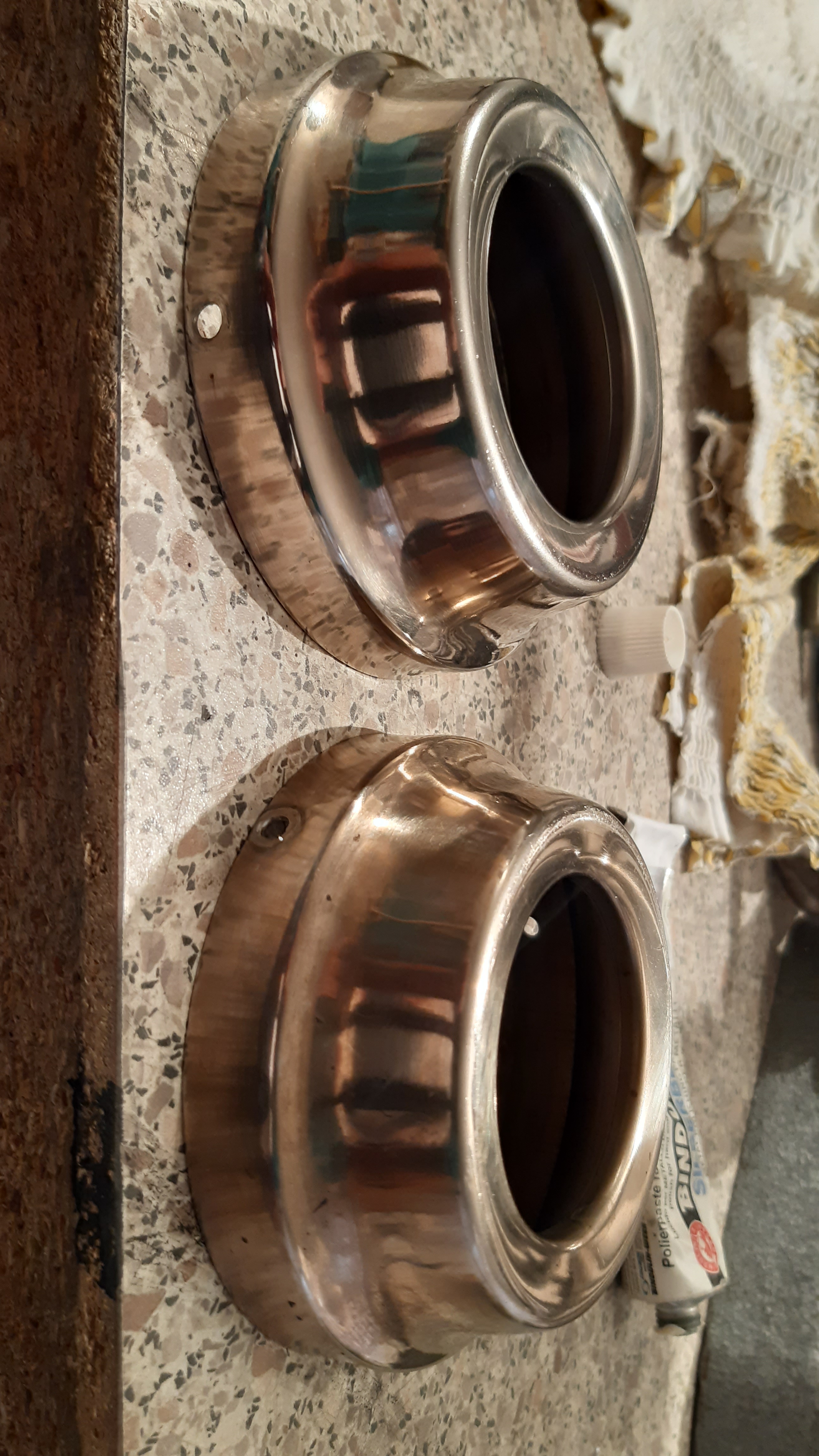

Auf die gewünschte Farbe anlassen. Das geht bei Nirosta recht hübsch sichtbar von Strohgelb (dein gülden) über rötlich bis blau/violett, alles.
Glaube kaum das die Endkappen der Domis im Neuzustand, als sie im Werk drauf kamen, farblich anders als "stinknormales" blankes VA waren.
Das gülden hat sich im Lauf der Betriebszeit (und je Betriebsart

@langer, betr. VA-Optik im Auslieferungszustand: Also zumindest bei meiner 94er waren die Kappen ab Werk in goldener Optik, und das war so lange so, bis ich (Jugendsünde) mit Stahlwolle so lange drauf rumgeschrubbert habe, bis sie silbern aussahen. Zum Glück hat mich dies bei den Felgen nicht so geritten - damals mochte ich die goldenen Felgen auch nicht.
Hier ist eine Auktion mit einem Originalprospekt, man sieht deutlich die goldenen Endkappen:
https://www.ebay.de/itm/353411534264?

Ah ok. Haben die die vorab also schon so angelassen.
Respekt an Honda zur Liebe zum Detail.
