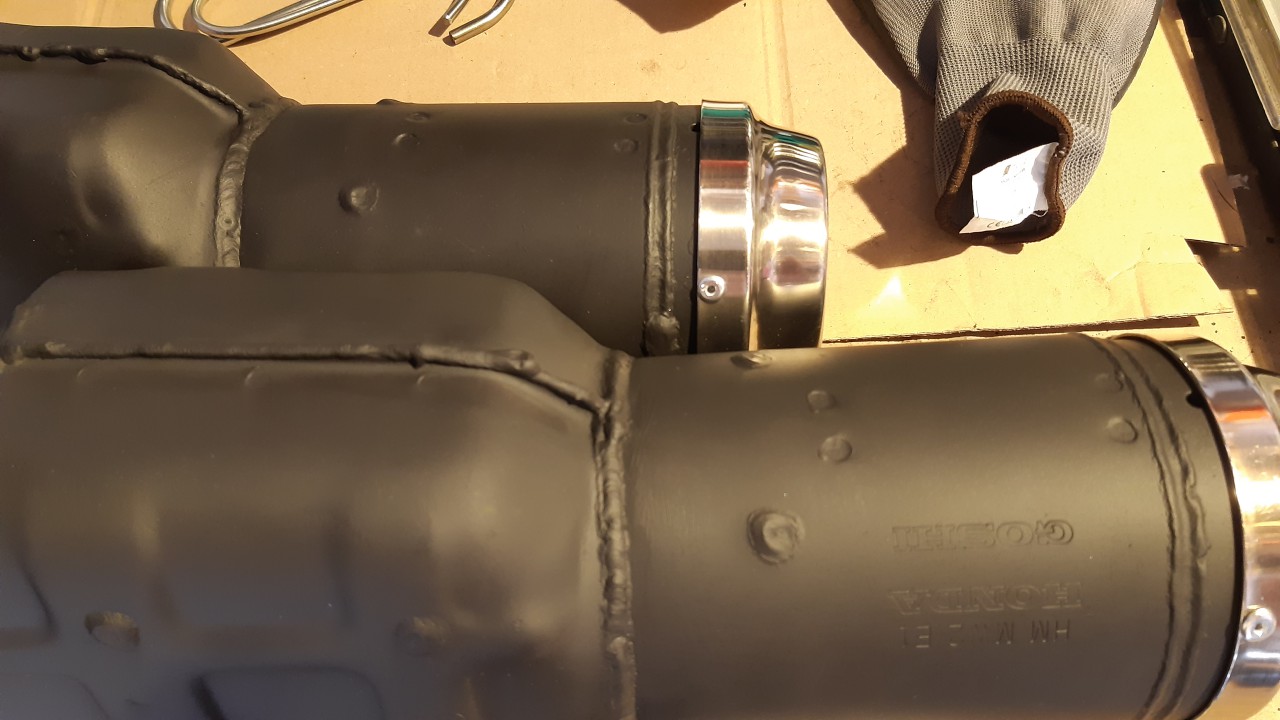

ich habe den Auspuff sandgestrahlt und mit Thermolack neu lackiert, mal sehen wie lange es hält

Zumindest hätte ich die güldenen Kappen abgenietet. :roll:
Das ist für mich Fuscharbeit. :oops:

Hallo Andi,
auch eine Art und Weise zu antworten…
Ich wußte nicht das die schnell zu entfernen sind .
Ich werde dann weiter fuscharbeit leisten .

Die Kappen lassen sich (nach einfachem ausbohren der Blindnieten) recht gut seitwärts rundum Stück für Stück (z.B. mit einem Stück Flachstahl o.ä.) runter stemmen.
Er könnte das lacken am Ende unter den Kappen ja noch nachholen.
Bissi schade ist, das die VA Kappen jetzt vom Strahlen an den Stellen matt geworden sind.
In dem Fall würde es wahrscheint's sogar besser aussehen wenn sie abgenommen noch im ganzen matt gestrahlt werden, als dieses teils matt, teils glänzend jetzt.
Bei mir wurden diese Kappen anschliessend nie wieder genietet. Blindnieten sehen an Maschinen und Fahrzeugen, in meinen Augen immer dilletantisch aus.
Löcher der Kappen auf 5,5 (für M5) aufbohren und die Bohrungen im Topf mit M5 Innengewinde versehen.
Es gibt schöne M5 Inbus VA Flachkopf Schrauben in extra flacher Ausführung, für ein paar Cent.

Lass dich nicht entmutigen. Die Idee von Langer ist doch gut. Machst die Endkappen nu ab und strahlst diese komplett nach. So sieht es gleichmäßig aus und kommt optisch wieder hin.

Der lackierte Topf sieht nun auf alle Fälle besser aus als im rostigen Zustand und hält auch sicher länger. Die Kappen kann man zur Not auch ersetzen. Hat sicher noch wer ein paar gute gebrauchte herumliegen.

CBX1100R hat geschrieben: Mi 16. Aug 2023, 20:38 Ich brauche die goldene Optik,
Auf die gewünschte Farbe anlassen. Das geht bei Nirosta recht hübsch sichtbar von Strohgelb (dein gülden) über rötlich bis blau/violett, alles.
Glaube kaum das die Endkappen der Domis im Neuzustand, als sie im Werk drauf kamen, farblich anders als "stinknormales" blankes VA waren.
Das gülden hat sich im Lauf der Betriebszeit (und je Betriebsart ;) ) ergeben.
