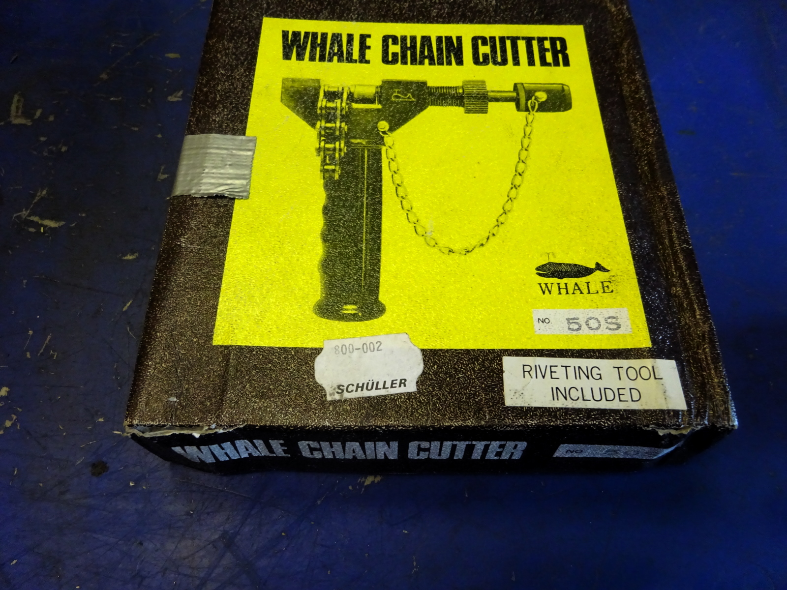

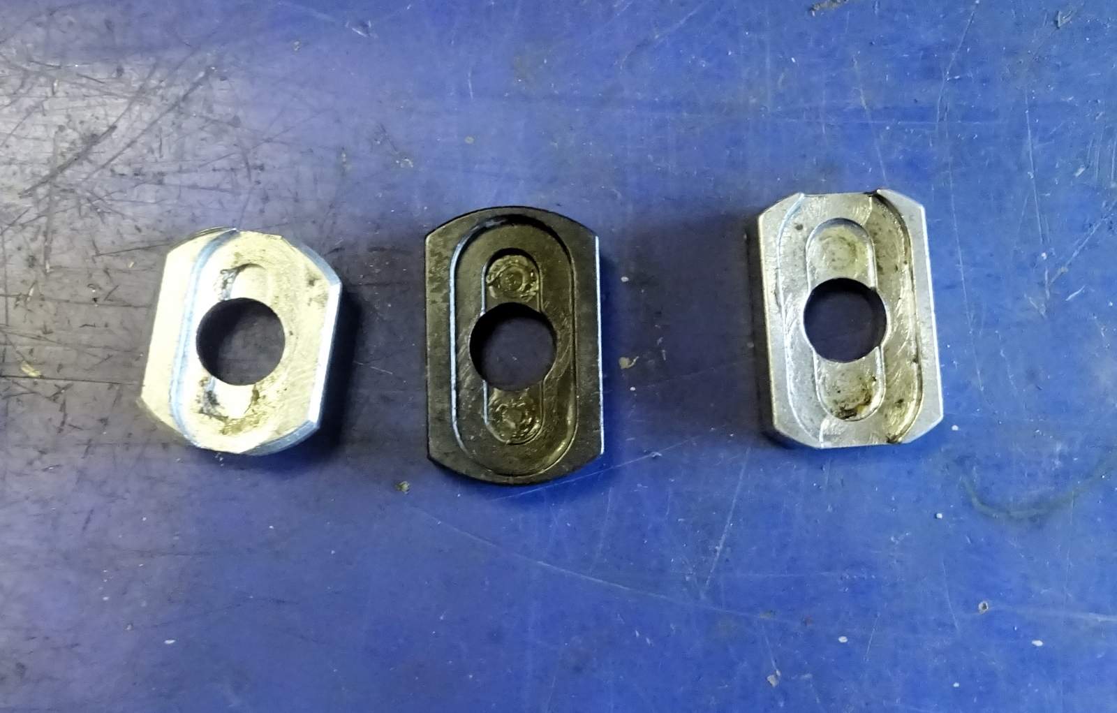

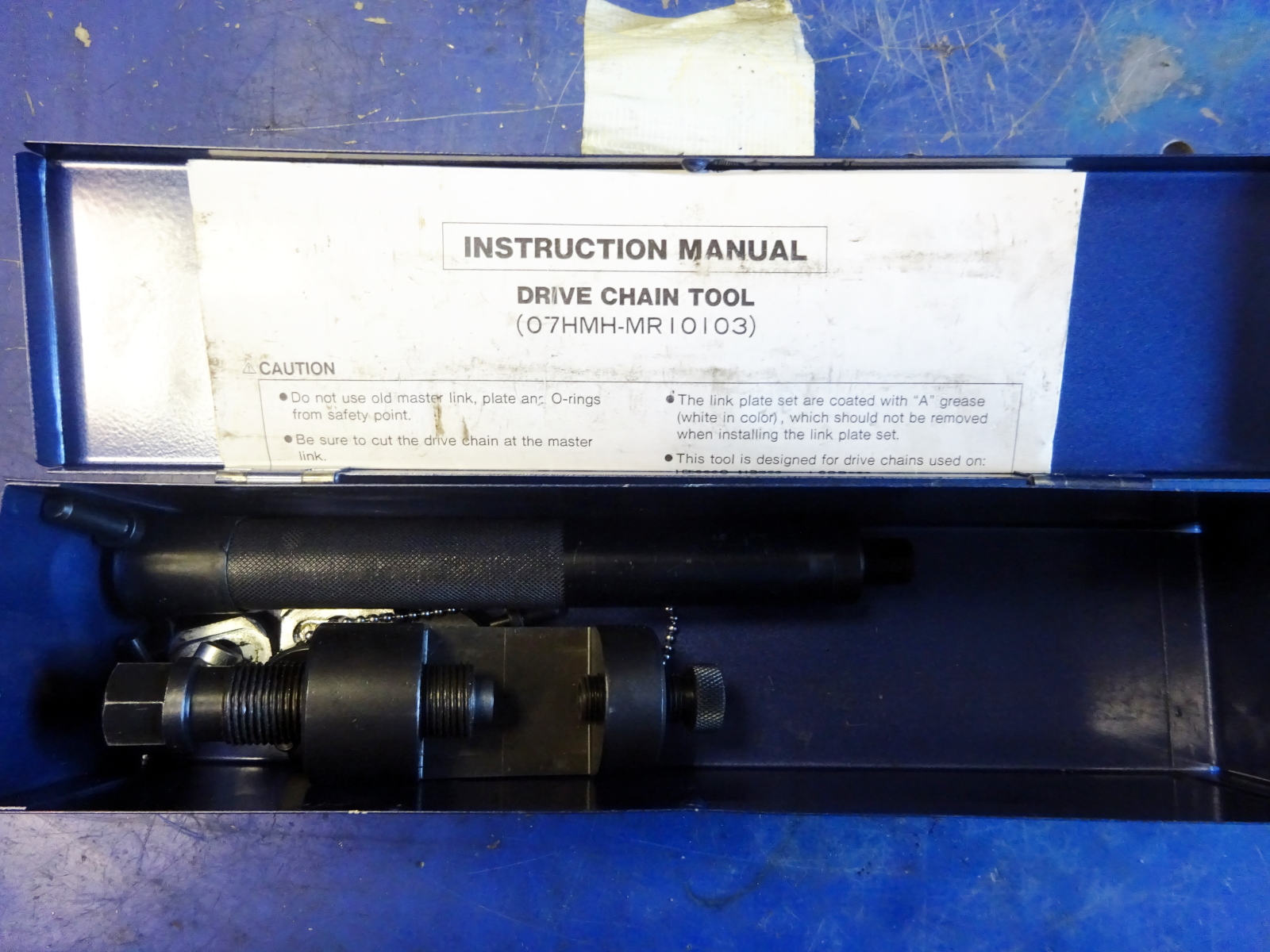

So - ich habe mal ein paar Bilder von den 'Niet-Geräten' gemacht ... ;
Dieses Nietgerät hat JEDER Händler, der einen japanischen Markenvertrag hat - von Honda über Suzuki und Kawasaki bis hin zu Yamaha - und das schon seit den 70er Jahren   (ob er 'will oder nicht') ...
Dabei sind /waren diese drei Aufpress-Laschen - für die Ketten-Größen 428 (links) 520 / 525 (mitte) und 530 (rechts).

Für das 'Vollnieten-Nietgerät' gibt / gab es verschiedene Anbieter - das Nietgerät von 'Whale' war zum Ende des vergangenen Jahrtausend der 'Platz-Hirsch' (will heißen - es gab nichts anderes).
Es ist bei mir bis Heute i.d. Anwendung - und ich habe bisher nichts besseres gesehen (!)
Es wurde zum einen über die 'Fa. Schüller - Groß-Rohrheim' und später auch über 'LOUIS' verkauft.
