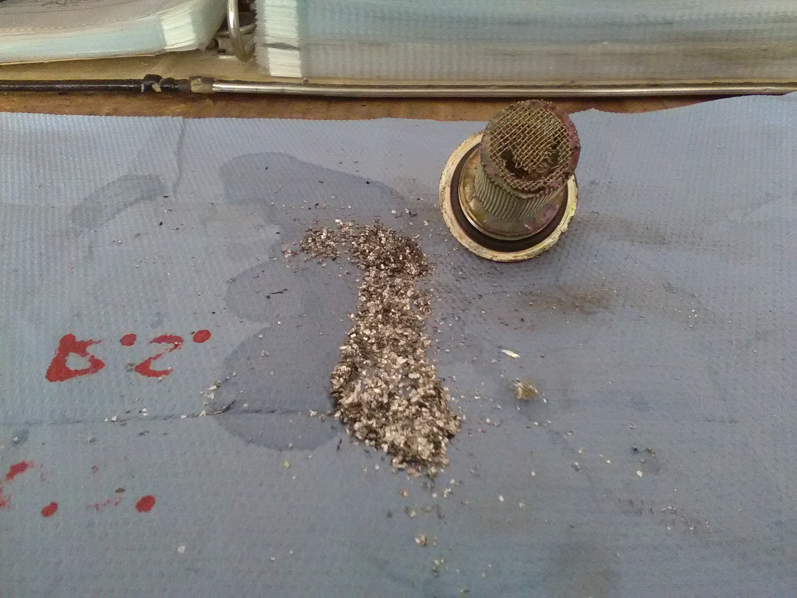

Ich meinte Das Sieb von Deiner Domi.
Warum wollst du ein neues haben? Ist es kaputt? Äußerst unwarscheinlich.
Oder Du musstest es aufschneiden, wie in meinem Fall: Das hatte sich alles im Sieb verfangen, bei einem Motorschaden. Unter dem Sieb ist noch ein feineres Sieb.

Das sieht sehr ungesund aus aua....dieCobra hat geschrieben: Di 17. Okt 2023, 22:55 Ich meinte Das Sieb von Deiner Domi.
