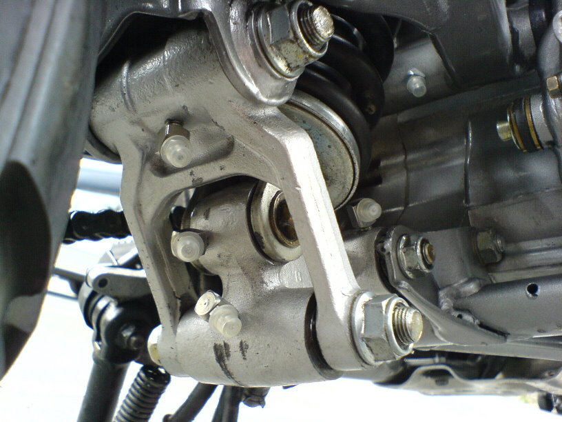

Moin, hab da mal wieder eine Frage.
Ich bin mit der Hinterradbremse nicht so zufrieden. Ich finde den Bremshebelweg zu lang. Bremsen tut sie ganz vernünftig, aber eben erst, wenn ich ca. 3cm Bremshebelweg überbrückt habe. Ist das Normal, bin ich von meiner KTM verwöhnt?
Re: Dominator goes Rallye
Verfasst: Di 1. Apr 2025, 13:03
RD07EXC hat geschrieben: Di 1. Apr 2025, 10:40 Moin, hab da mal wieder eine Frage.
Ich weiß nicht wie Deine KTM bremst, aber an der Domi würde ich sagen, dass das so normal ist.
Die Bremse greift ja ordentlich, ohne unnötig stark aufs Pedal treten zu müssen, und lässt sich gut dosieren (die an meiner Domi zumindest). Nur der „Arbeitsweg“ ist halt etwas größer.
Für mich passt das so. Würde sie sich stumpf anfühlen wäre das was anderes.

Leerweg an der Hydraulik kann man nicht einstellen .Sowie du den Geberkolben in Betätigungsrichtung bewegst ,wird die Ausgleichsbohrung vom Ausgleichsbehälter abgetrennt.
Verfasst: Mi 2. Apr 2025, 14:22
Tolek hat geschrieben: Mi 2. Apr 2025, 07:03 ...wird die Ausgleichsbohrung vom Ausgleichsbehälter abgetrennt.
Ab dem Punkt lässt sich natürlich nichts mehr drehen, aber wenn davor sämtliches Spiel an allen beteiligten beseitigt wird und das ist nicht wenig,
addiert sich das Endergebnis vorn am Fusshebel sogar auf ganze "cm" auf.
Verfasst: Mi 2. Apr 2025, 18:29
Nachtrag:
Ganz schlimm ist das Spiel des Spielzeug-Übertragungsbolzen in die senkrechte, aber auch das Lager des Fusshebel selbst (Lagerung ansich nicht so schlecht, aber mit dem schrecklichen Halbsplint).
Hatte bei meiner Bremse alles an Wackeldackeln auf Spielfrei, Fettdicht (und geschraubt statt der furchtbaren Splinte) geändert.
Das wirkte sich in Summe vorn am Fußende des Hebel mit min 1 bis 1.5 cm weniger Spiel aus.
