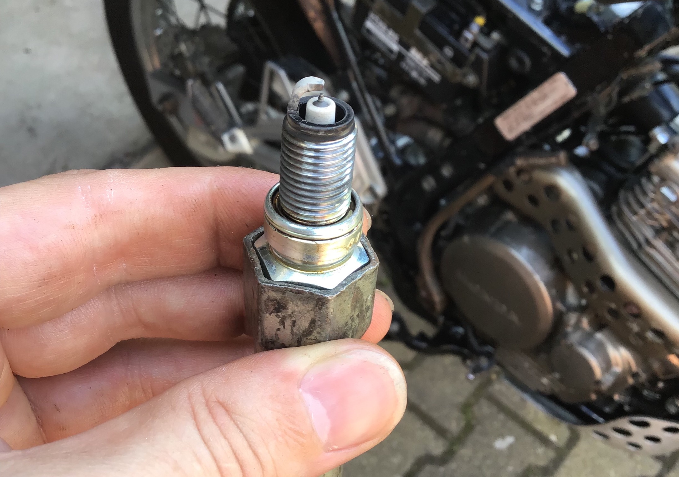

Beiträge: 8259
Re: Die (Teil-)Restaurierung meiner Domi
Läuft ein bissi mager, oder?
Hab die LLGRS mal eine 1/4 Umdrehung weiter raus gedreht.
Ventilspiel passt. Ist nicht zu eng. 0,1mm Fühlerlehre geht gut durch. Beim Auslass geht die 0,15er schmatzend durch. Eine 0,12 mm Fühlerlehre habe ich leider nicht.
Und wie erwartet haben sich die Krümmerdichtungen noch etwas gesetzt. Ich konnte die Krümmerschrauben mit den erforderlichen 22 Nm nochmal ein Stück weit anziehen.
Jetzt fehlt noch der Ölwechsel.
Beiträge: 5495
Hellgrau ist OK.
